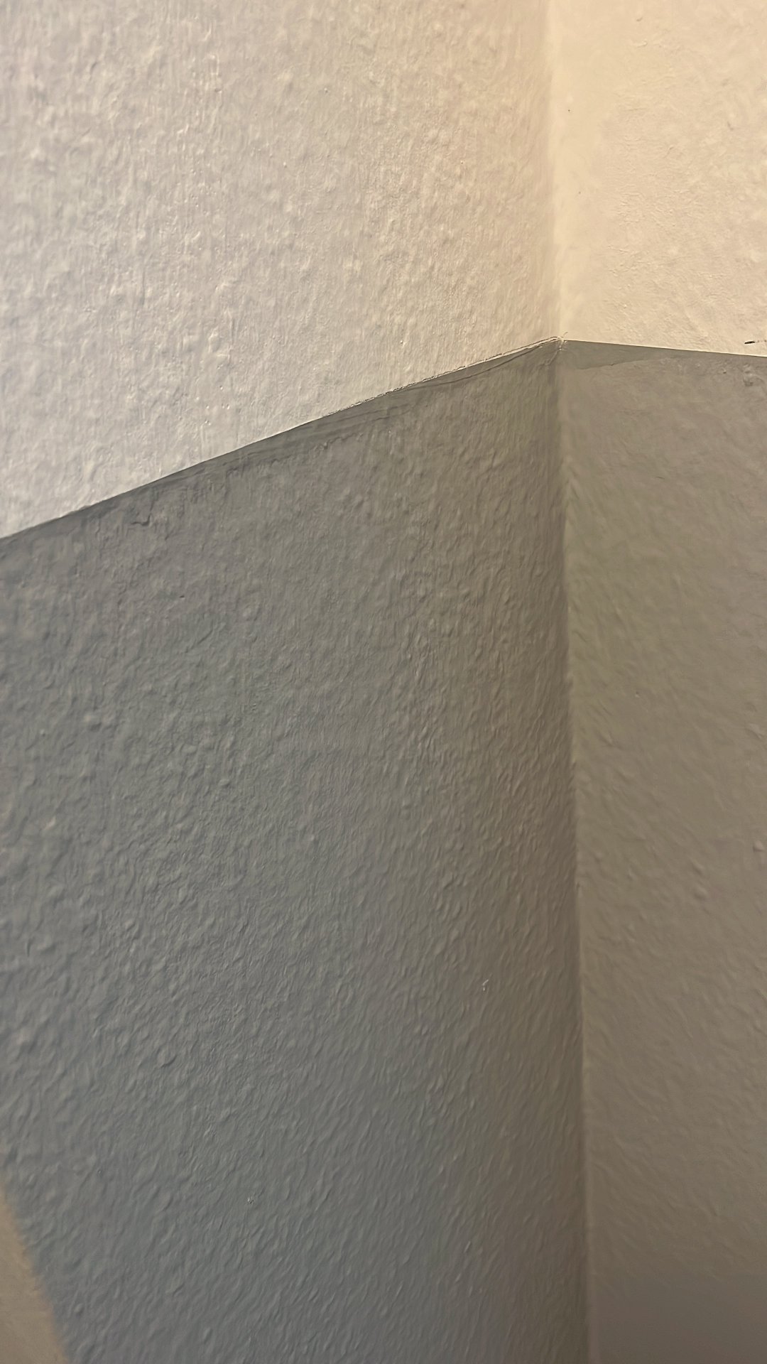

    ich habe meine Wand gestrichen und mit Klebeband angeklebt. Mir wurde dazu geraten die Ränder mit Acryl zu bestreichen.
    Leider sieht man jetzt den Acryl strich da die Farbe dort dunkler ist.
    Woran kann das liegen ?
    habe ich das Acryl zu dick aufgetragen ?
    Kann man das noch irgendwie ausbessern? mich habe die Farbe jetzt zwei Tage trocknen lassen aber es hat sich nichts geändert.

    kann sein, oder es liegt einfach am Acryl an sich.
    Besonders bei Grau tönen kann das durchaus sein dass es deutlich dunkler wirkt durch die ganz andere Oberfläche
    Also so ein ähnlicher Effekt wie bei einem regen nassen Auto, da sieht ja teilweise der Lack viel dunkler aus
    ja einmal runterschleifen und neu

    Stell dich 1 - 2 m von der Wand weg (Betrachtungsabstand) und sage mir, ob du den Farbunterschied immer noch siehst.
    Lass es einfach so und lebe damit. Es wird nicht besser, wenn du daran rumfummelst.
    Bei der nächsten Wand das Klebeband einfach ohne Acryl. Das Band schön dicht andrücken, den Anstrich mit der Rolle ausführen.

    Klebeband anbringen, mit der weissen Farbe überstreichen, trocknen lassen und dann mit der
    grauen Farbe streichen, Klebeband abziehen und fertig
