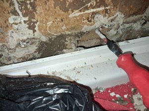

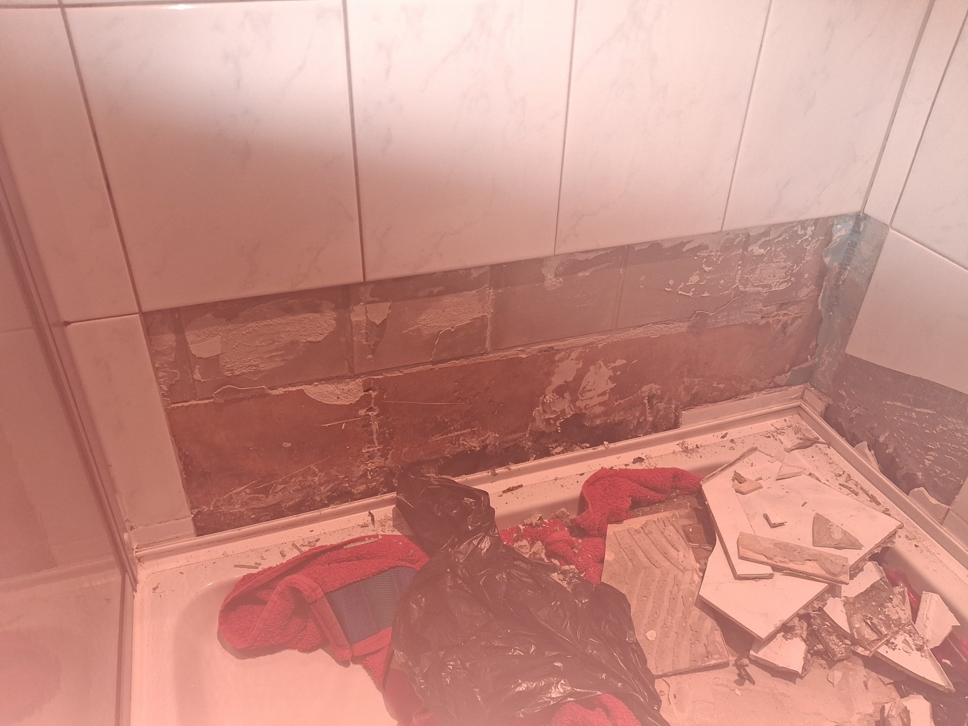

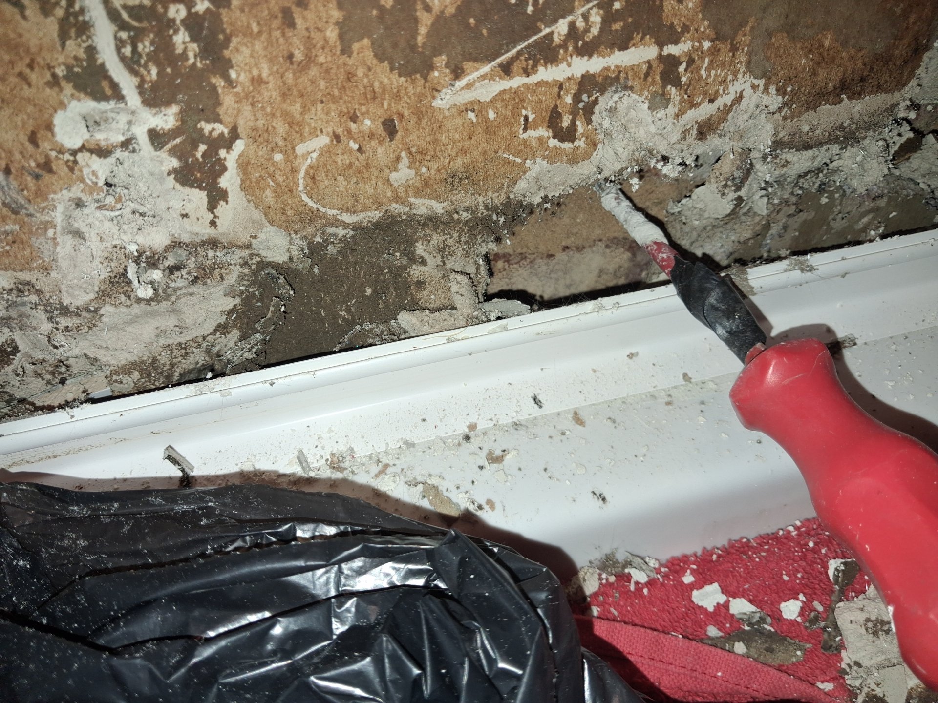

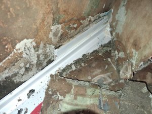

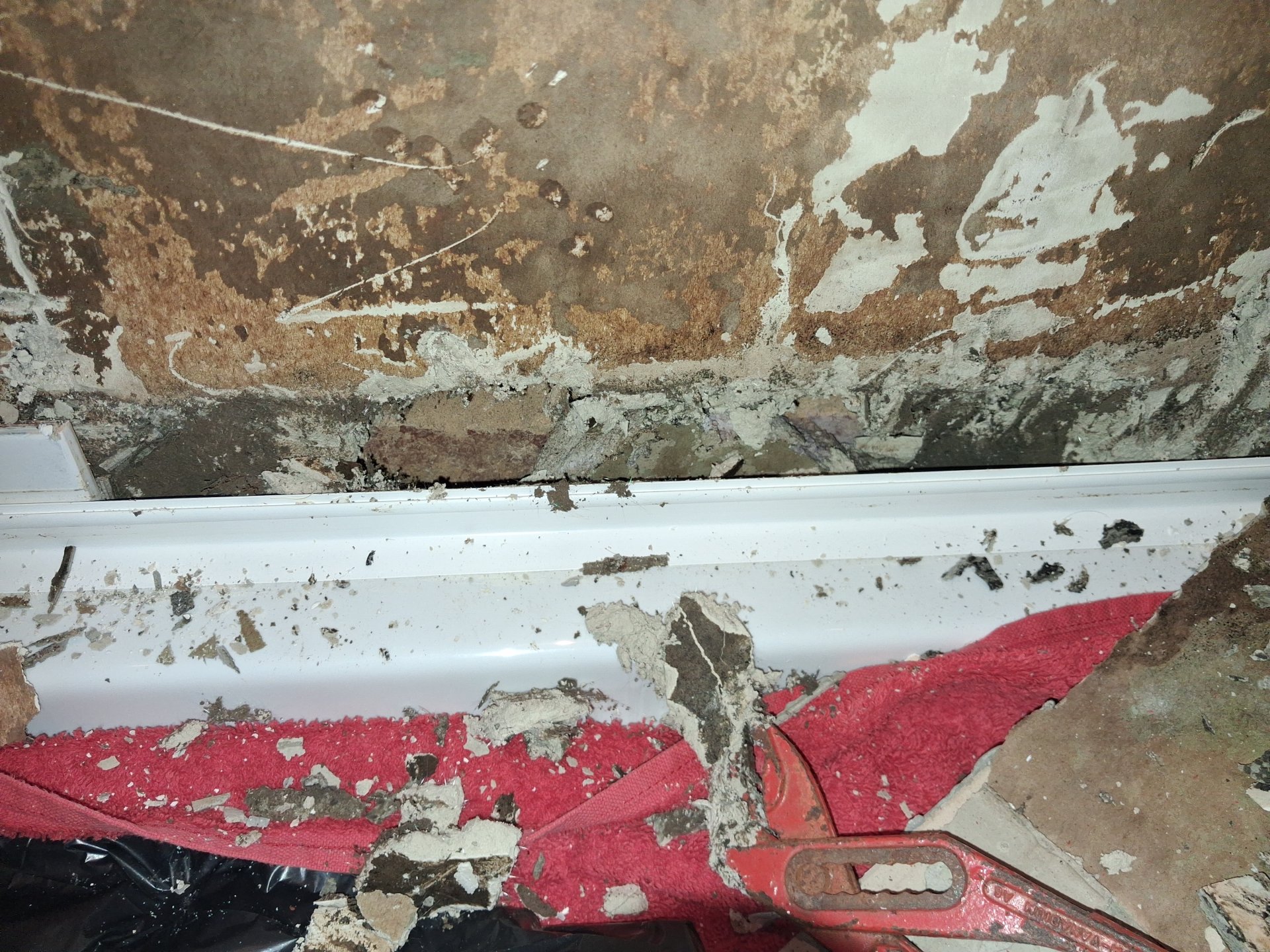

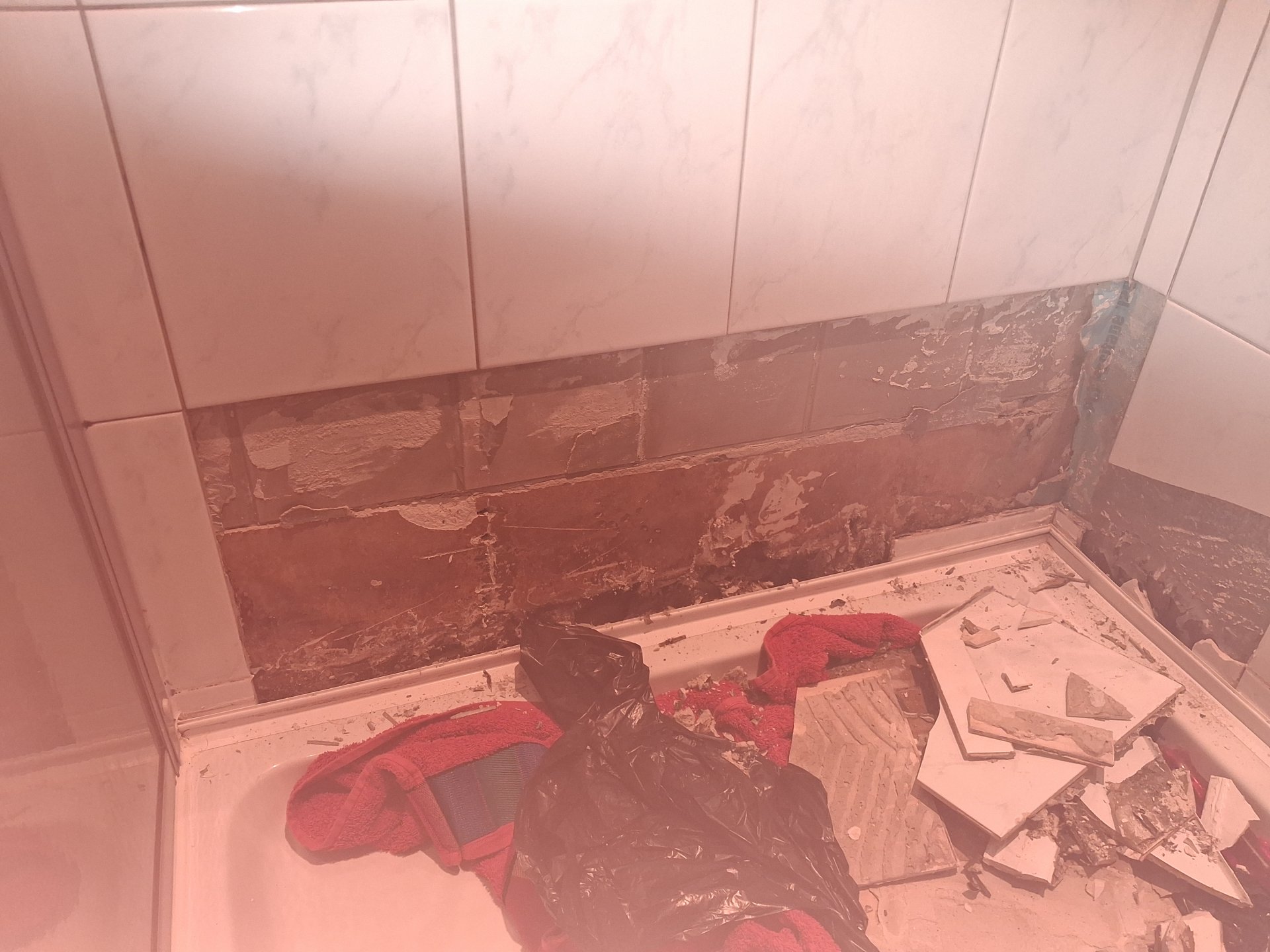

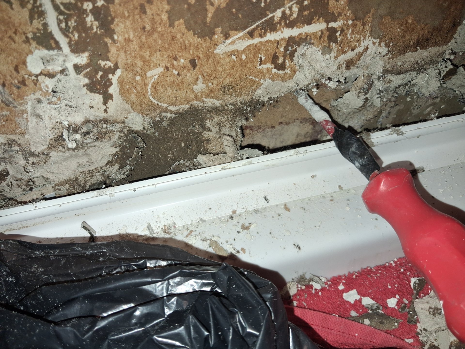

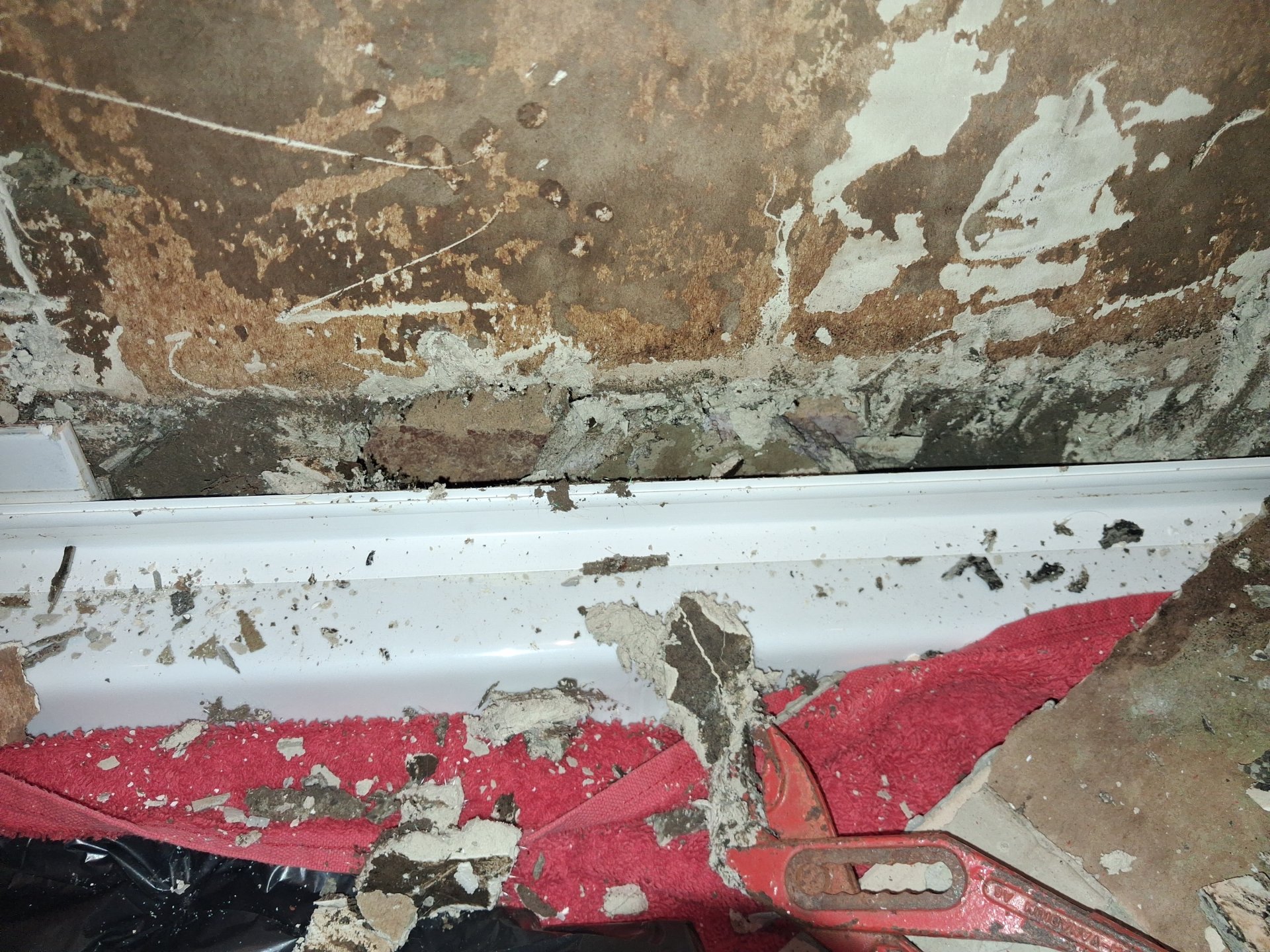

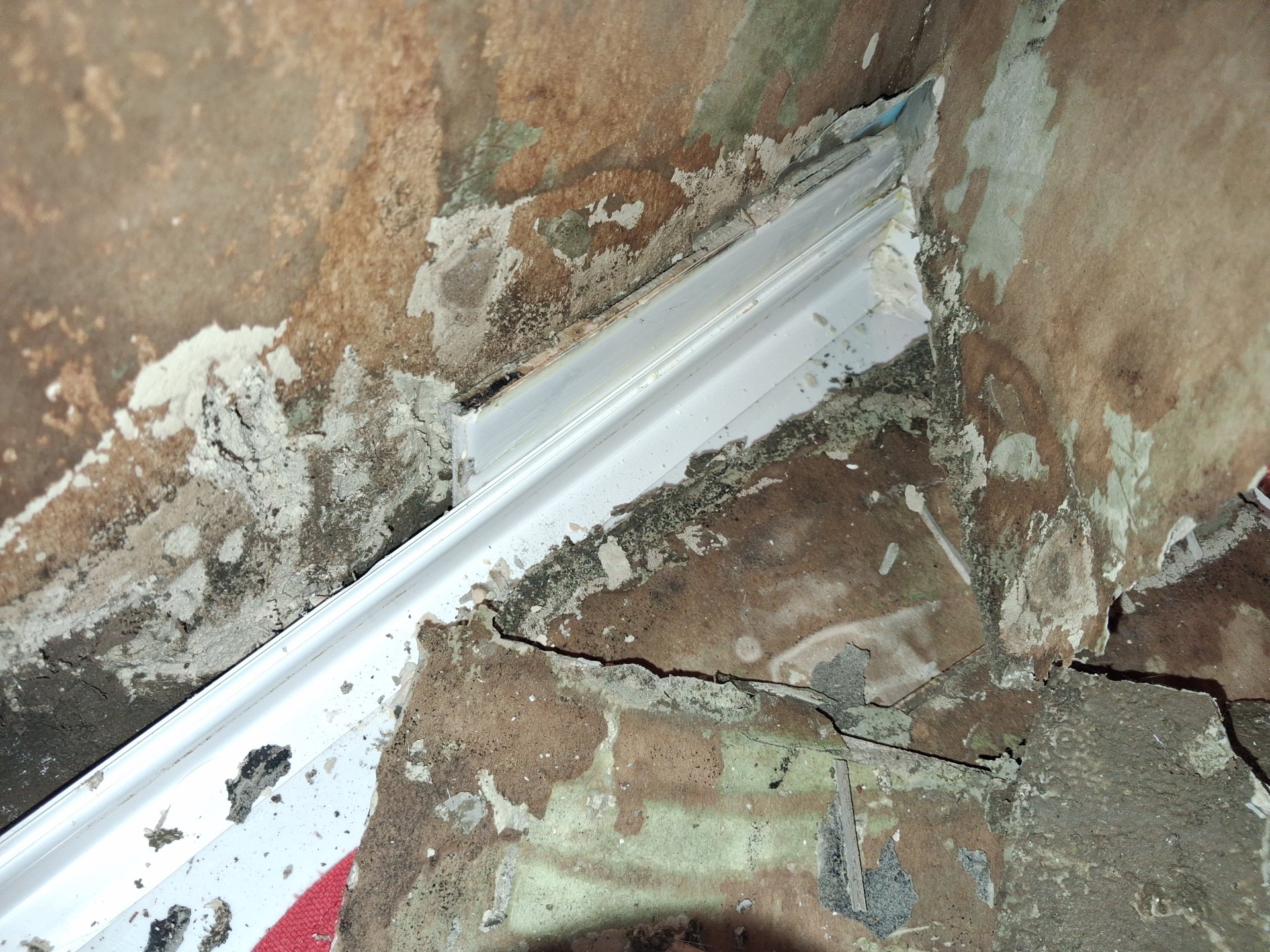

    Hallo Zusammen,
    ich hoffe ihr könnt mir helfen. Nach dem duschen heute morgen lief eine Etage tiefer Wasser aus der Decke. Ich dachte das ein Abflussrohr undicht ist. Ich habe die Schürze abgemacht und festgestellt, dass es an der Verfugung zwischen Tasse und Fliesen liegen müsste. Beim entfernen des Silikons habe ich dann bemerkt, dass die Wandfliesen locker sind. Fliesen abgemacht und dahinter war wohl mal eine Rigipsplatte, ich bezweifle allerdings, dass diese für Feuchträume geeignet war. Sie ist teilweise gar nicht mehr da und das was noch da ist ist so weich wie Pudding.
    Jetzt muss natürlich erstmal Duschwand und Tasse raus und alles trocknen, aber wie bekomme ich jetzt eine Ebene Fläche hin? Ich kann da ja nicht 10 cm Mörtel o.ä. auftragen....
    Danke euch

    Mach mal Fotos von etwas weiter weg. Ich sehe da nirgendwo eine Abdichtung - d.h. du musst mindestens die Wände in der Dusche deckenhoch abdichten und die Abdichtung muss dann auch sauber an die Wanne geführt werden.

    Da ist wohl schon länger Wasser gelaufen, die GK Platte ist imprägniert, sieht man am grünen Papier, aber Silikon
    ist kein Dichtstoff
    GK Platte ein Stück weiter oben abschneiden und erneuern, Abdichtung nicht vergessen....

    Ab in der Mitte der 1 ganzen Fliesen sind alte Fliesen drunter. Die Dusche müsste ca. 15 Jahre alt sein.

    Also vielleicht suchst du dir einen Sanitärinstallateur, einen Trockenbauer und einen Fliesenleger. Da scheint ja so einiges im Argen zu liegen und die ganze Geschichte sollte einmal richtig saniert werden.

    An der Abdichtung kann es nicht liegen. Es gibt Keine.
    Und genau da liegt das Problem. Also alle Fliesen ab. Gipskarton neu. Richtig abdichten, also Dichtbahn.
    Am sinnvollsten ist das Bad komplett richtig abzudichten. Also Wände, Sockelbereich, Duschbereich 2m und Boden. Also eine komplette Wanne im Bad, aus der Wasser nur an der Tür herauslaufen darf. Erst dann kommen die Fliesen.
    Stand der Technik nach, wird die Dichtebene bis an die Duschtasse heran geführt. Was mit Wasser durch einen defekten Abfluß unter der Dusche passiert.. naja
