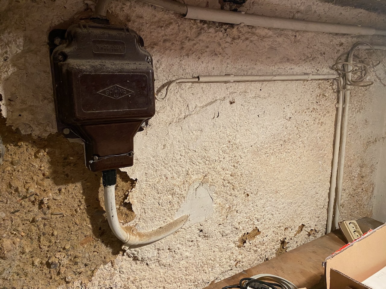

    im Rahmen einer Planung zur Installation einer PV-Anlage muss ich einen neuen Zählerschrank bekommen.
    Der Zählerschrank findet nirgendwo Platz außer im Keller.
    Dort ist es bisher immer etwas feucht und der Putz bzw. eher der Anstrich der Wände fällt Stück für Stück ab.
    Ich war mit dem Elektriker so verblieben, dass der neue Zähler rechts neben den Hauptanschlusspunkt installiert wird und ich dort die Wand verputze.
    Fragen dazu:
    Welchen Putz nehme ich am Besten? (Kalkputz? Zementputz?)
    Welche Grundierung sollte ich verwenden? (Haftgrund, Betokontakt?)
    Dieses Jahr wird noch eine Brauchwasserwärmepumpe in den Raum verbaut, wodurch die Feuchtigkeit in Zukunft nicht mehr so stark ein Thema sein wird.
    Kann hier jemand was zu sagen? Vielen Dank schonmal :)
    Edit: Noch weitere Info:
    Wenn ich mit einer Taschenlampe auf die Stellen ohne Anstrich scheine, sieht man dass diese leicht glitzert. Da werden also Salzablagerungen o.Ä. sein. Da der Zählerschrank natürlich flach/bündig an die Wand installiert wird und dort auch ewig verbleiben soll, ist hier die Frage wie sich die Feuchtigkeit verhält.
    Da der Keller vermutlich keine Außenabdichtung hat, gehe ich von drückendem Wasser von außen aus.
    Wenn ich jetzt hier einen Zementputz auftrage (ca. 1,3 m2), würde das starken Einfluss auf die Feuchtigkeitvertieilung haben?
    Den Rest der Wände würde ich unberührt lassen. Und wie gesagt, kommt noch eine Brauchwasserwärmepumpe in den Raum...
    Bei Sanierputz habe ich gelesen, dass dieser eher ein Opferputz ist und regelmäßig erneuert werden muss. Da der Zählerschrank ja dauerhaft dort bleiben soll, fällt das wohl weg.
    Anbei ein Bild:

    maroden Putz runter holen
    Dichtschlämme (mit Eignung für rückwärtige Durchfeuchtung)
    Kalkzementputz

    Eine Innenabdichtung (Dichtschlämme) braucht einen tragfähigen Untergrund, also z.B. Vollziegel.

    Ist das alles alter Schüttbeton, der sich jetzt wegen zu wenig Bindemittel zerbröselt?

    Ich wünschte ich wüsste es. Das Haus ist Baujahr 1930 geschätzt. als ich es kaufte sagte der Verkäufer, dass er alle paar Jahre den Wänden einen Anstrich verpasst hat. Habe aber vergessen zu fragen was genau er da genommen hat. Die Feuchte hat bislang ja auch nicht gestört und die Brauchwasserwärmepumpe wird künftig auch etwas entfeuchten.
    Ich muss jetzt nur irgendwie einen tragfähigen Untergrund für den Zählerschrank herstellen. Der Elektriker meinte er würde für den Schrank sowieso lange Injektionsdübel o.Ä. Nutzen. Also halten wird er schon.
    mich will nur vermeiden dass die Wand dahinter irgendwann weggammelt, da dort ja keine Luft mehr von innen drankommt.

    Richtig. ich würde den Zählerschrank mit mind. 2cm Abstand zur Wand aufhängen.
    Lass Dir vom Eli die Befestigungspunkte geben und zementiere stabile rostfreie Mauerwerksanker tief ein. Durch Unterlegmuttern stellst Du dann den Wandabstand ein.

    Von einer Porenbetonschale auf der Innenseite der Kellerwand würde ich abraten. Was soll die bringen? Dass man das Elend nicht mehr sieht?
    Innendämmung ist immer schwierig und in diesem Fall kontraproduktiv.
    Ich würde die sandende Wand mit einer Eimerspritze mit Weißkalk oberflächlich etwas verfestigen und dann einfach den oben beschriebenen Abstand zum Zählerschrank herstellen. Ob es nun 2, 5 oder 8 cm werden, ist nicht so wichtig. Zu bedenken ist, dass die Hebelwirkung bei größerer Ausladung berücksichtigt werden muss.

    Mit dem Elektriker habe ich nochmals gesprochen. Wir werden Injektionsmörtel nutzen und Gewindestangen. Damit sollte das Teil auf jeden Fall Bombenfest hängen.
