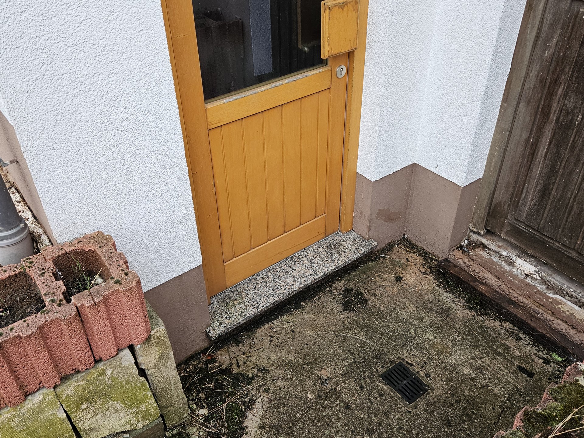

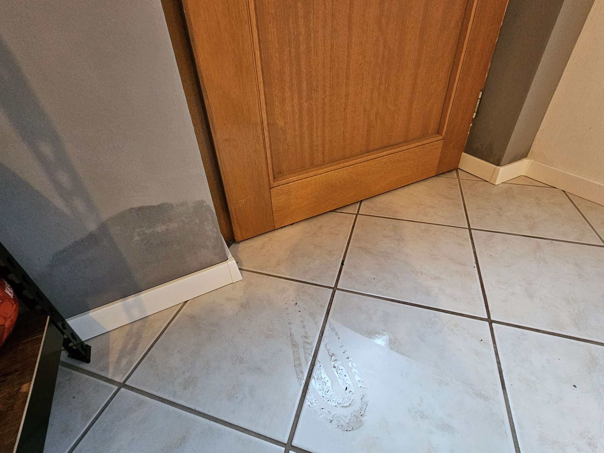

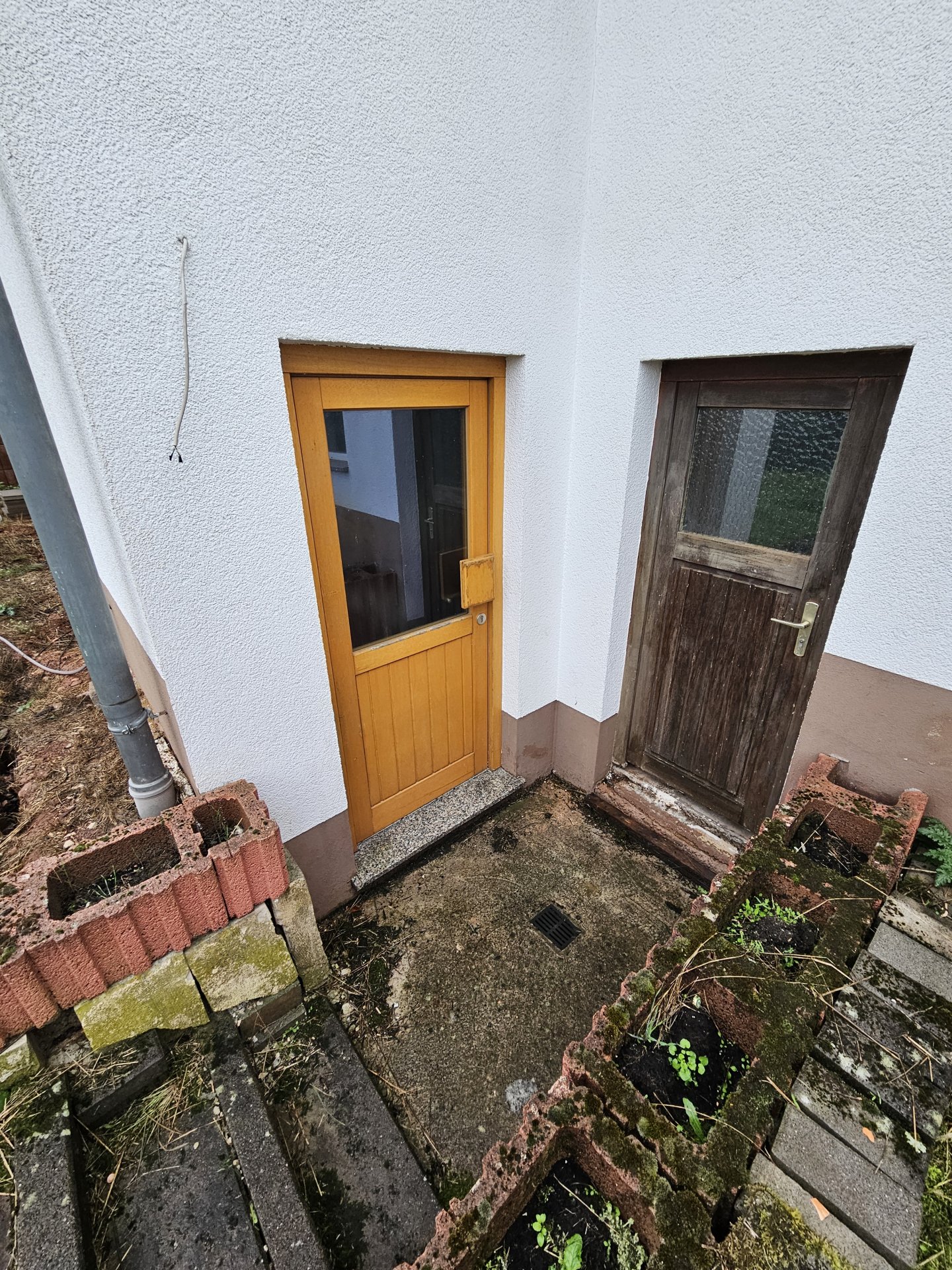

    in den letzten Tagen hat es ja richtig gut geschüttet.
    Als ich heute Nachmittag in den Kellerraum gekommen bin, habe ich links und rechts neben der Kellertür feuchte bzw. nasse Wandbereiche entdeckt.
    Der Boden ist trocken.
    Leider kenne ich den Untergrundaufbau nicht. Das Haus ist von 2001 und wir haben es letztes Jahr gekauft.
    Undichtigkeiten oder Risse sind von aussen nicht zu erkennen.
    Hat jemand einen Tipp?

    Man sieht ja, dass da das Wasser richtig gestanden haben muss draußen. Gleichzeitig sieht man keinerlei Abdichtung.

    Mal ganz Naiv gefragt, reicht dort eine Abdichtung im "Sockelbereich" mit Dichtmasse? Zum weiteren Schutz würde ich evtl ein kleines Vordach in Betracht ziehen.

    Wenn ich mit die Kiefernnadeln etc. so anschaue, die dort liegen: kann es sein, dass der Abfluss verstopft ist?
    Ich würde den Abfluss überprüfen und zukünftig alles etwas sauberer halten, damit das Wasser gut wegfliessen bzw. die Flächen gut abtrocknen können. Der Dreck in diesem Vorbau hält Regen und Feuchtigkeit, sodass alles Dir irgendwann weggammelt.
    Ein Vordach wäre super!

    Tatsächlich war im Sieb etwas Schlamm den ich dann entfernt habe. Stehendes Wasser gabs zum Glück trotzdem nicht... aber den Ratschlag werde ich beherzigen:
    - Bereich sauber halten
    - Den braunen Sockelbereich werde ich mit Kunststoffbasierter Dichtmasse abdichten
    - Vordach zum besseren Schutz installieren
