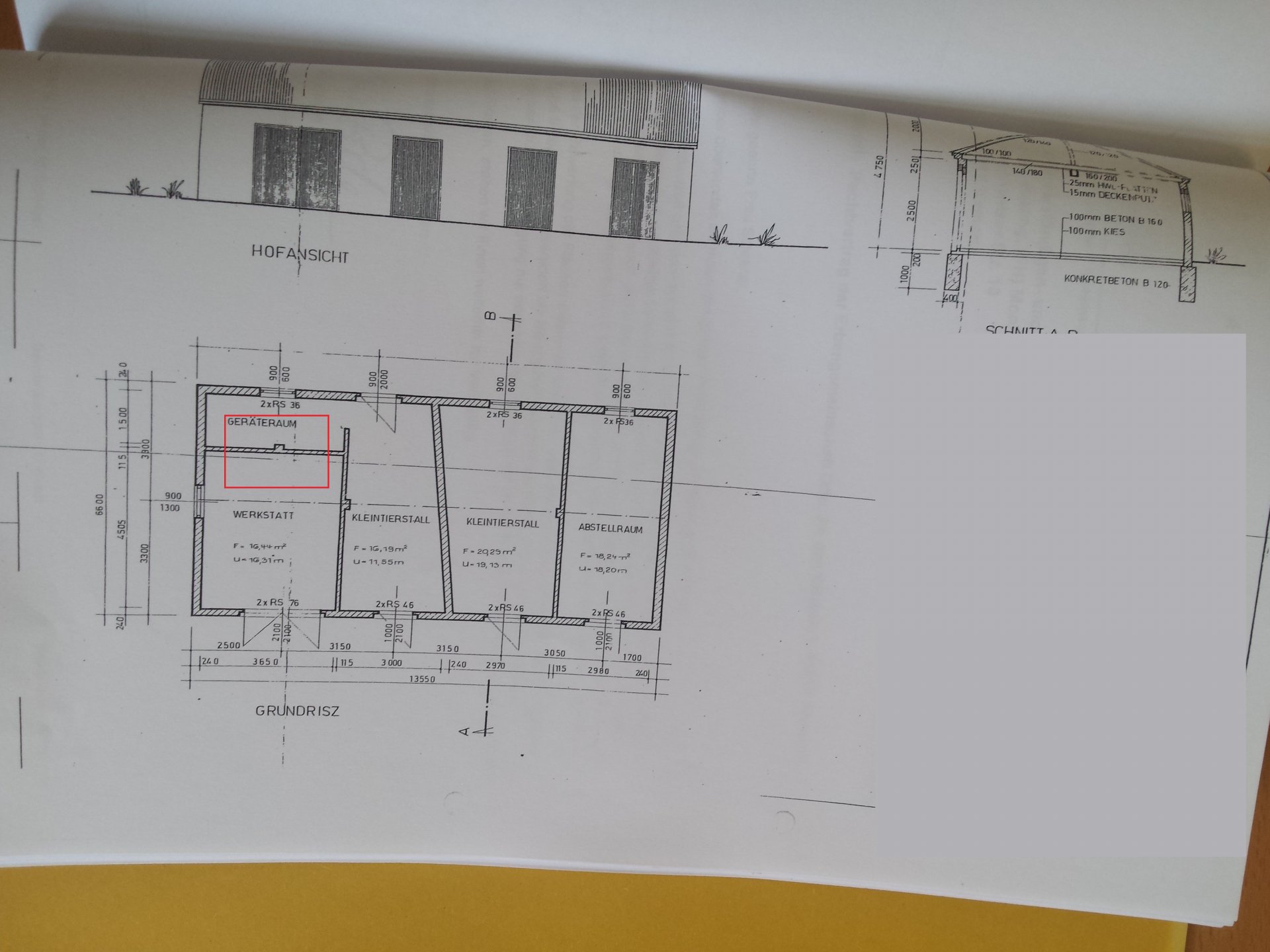

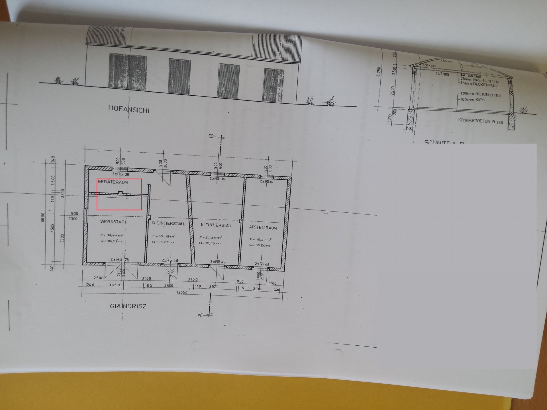

    Der Abschnitt wo die Wand raus soll, wurde als Garage genutzt.
    Es wurde in der Vergangenheit schon ein Teil der Wand enfernt und ein Sturz in 1m Höhe eingesetzt.
    Da man so kaum mit dem Auto rein kommt, soll alles weg.
    Die Decke habe ich schon abgestützt und den Sturz gelöst. Viel braucht es nicht, bis die Wand hinterher kommt.
    Könnt ihr mir evtl. sagen, ob die Wand evtl. komplett raus kann?
    Ansonsten würde ich den Sturz unter der Decke wieder einsetzen.
    Müsste aber dann mit einer Durchgangsbreite von knapp 2 Metern leben.

    Meinst du Durchgangshöhe?
    Erstmal sieht es so aus, als wäre in der Mittelachse des Hauses ein Unterzug vorhanden als Zwischenauflager der Betondecke. Ob die Garagenrückwand trotzdem als Auflager vorgesehen war, siehst du nur aus der Statik der Kellerdecke. Also ab zum Bauamt (Aktenarchiv).
