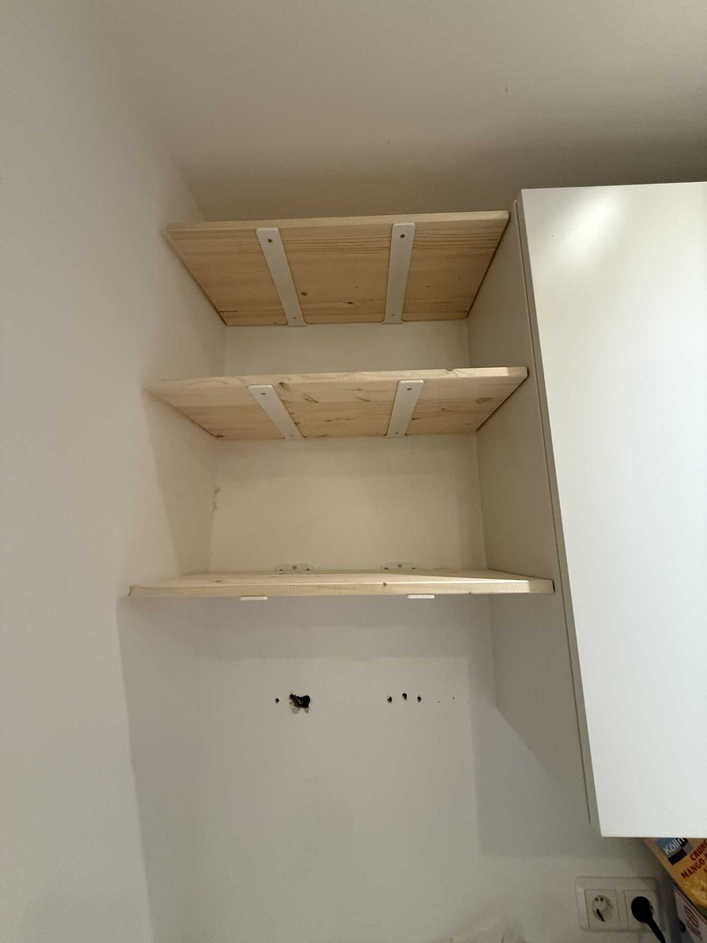

    Hallo liebe Community,

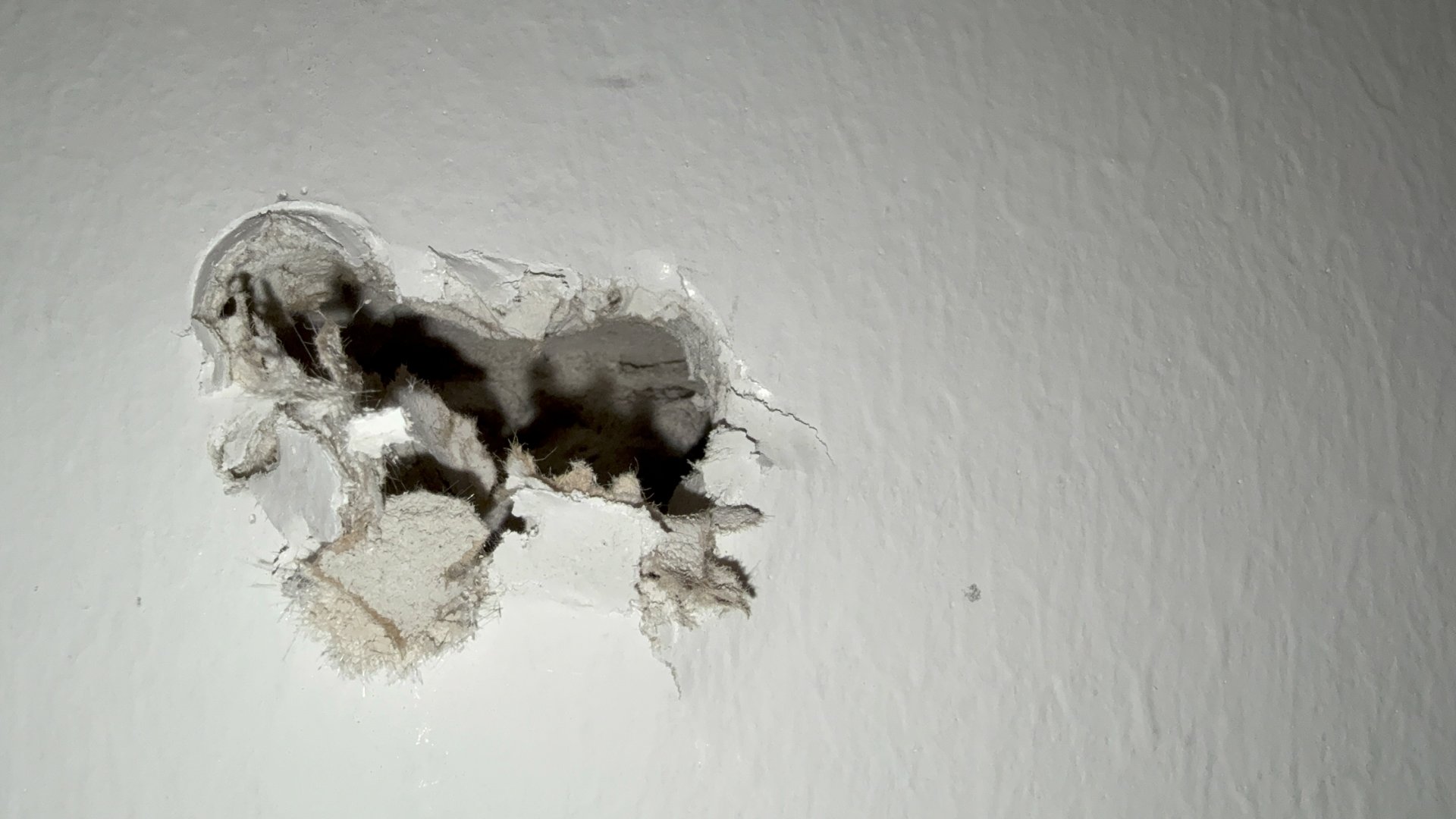

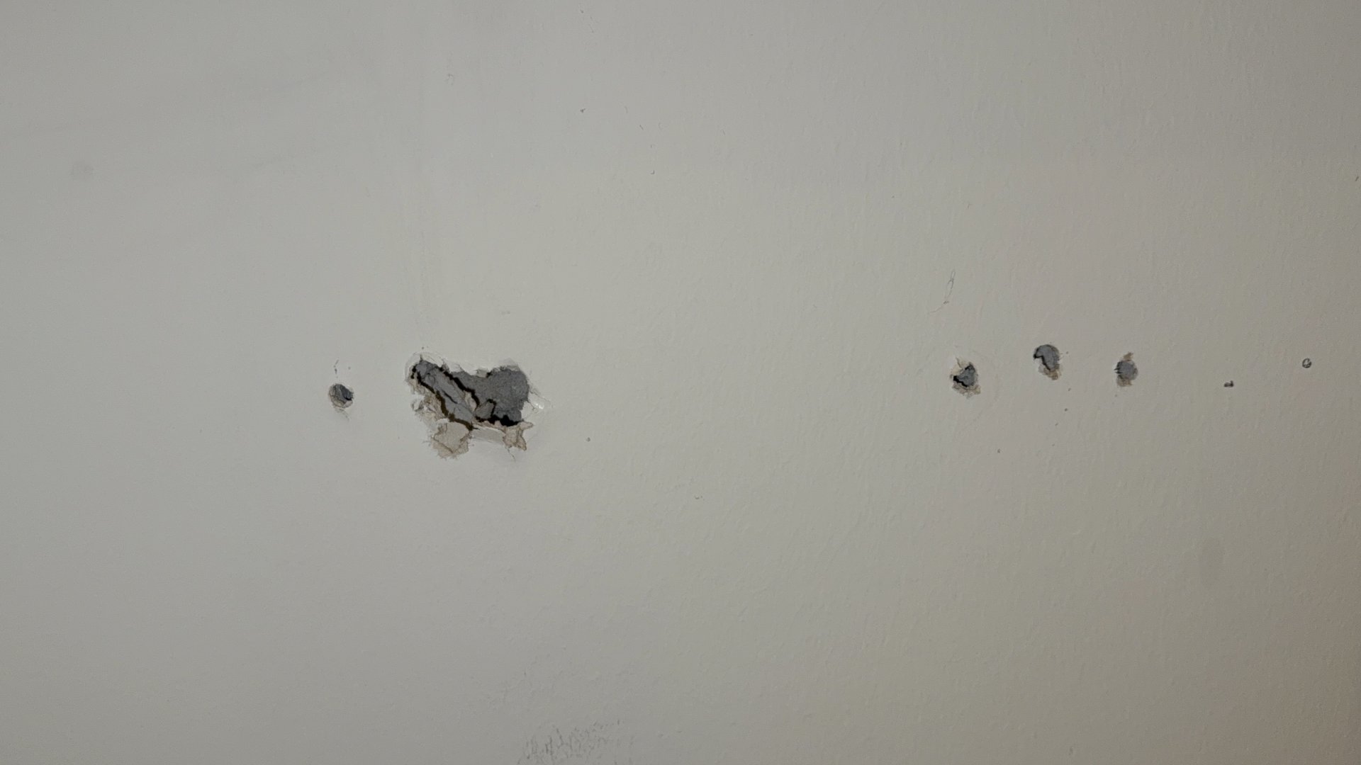

    ich habe ein Problem: Zum Aufhängen eines Wandregals habe ich jeweils drei Löcher gebohrt. Leider ist die Wand sehr bröselig und im Beton befinden sich Hohlräume, sodass der Bohrer ohne Widerstand hineingedrungen ist. Drei Regale konnte ich mit Ach und Krach befestigen, aber beim letzten Regal bin ich gescheitert.
    Wie kann ich diese Löcher beziehungsweise Hohlräume stopfen, um anschließend jeweils drei 8er Löcher bohren zu können?
    Anbei findet ihr noch die Fotos.

    Das ist doch eine Gipsfaserplatte, die mit etwas Abstand vor der Wand angebracht ist. Da hast du schon ordentlich gewütet, vielleicht sogar mit Schlag gebohrt?
    Mit Löcher stopfen ist da nichts, du könntest ein Stück der Platte ausschneiden und ein neues Stück einsetzen, da kommen bestimmt noch Tipps von unseren Trockenbauern.

    Du hast nicht drei Regale sondern drei Bretter mit Ach und Krach daran gehindert, von selbst runterzufallen, bevor Du auf den Auslöser gedrückt hast. Etwas anderes als einen Wattebausch darfst Du da auf keinen Fall drauflegen.
    Bist Du grad bei Mama und Papa ausgezogen und versuchst Dich zum ersten mal im freihändig Wohnen?

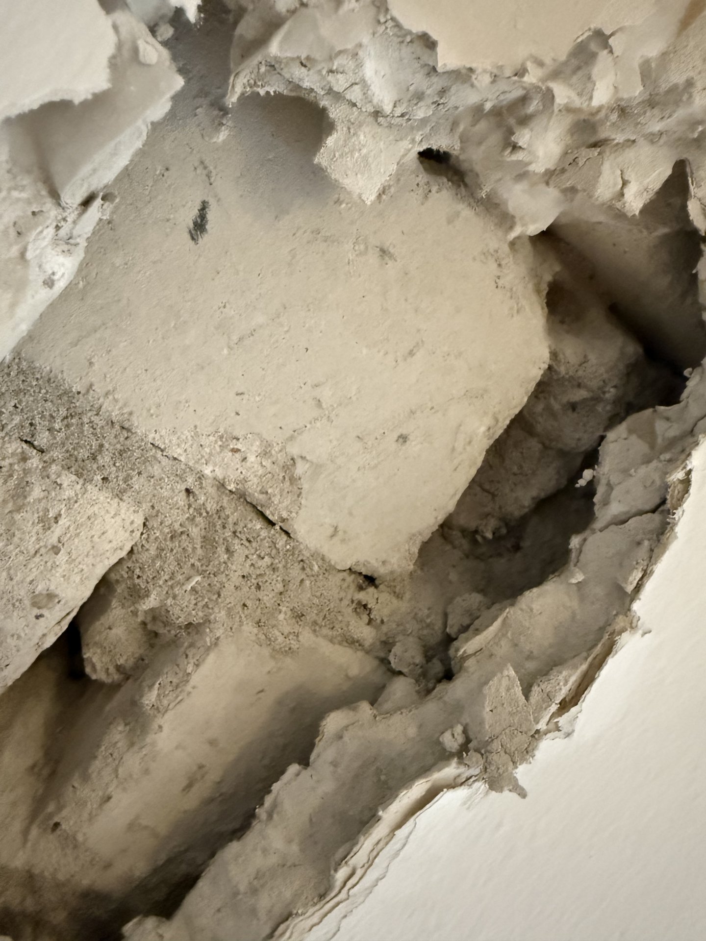

    Das Wandregal – ob Board oder Bretter, irgendetwas dazwischen wird es schon sein. Die Wand ist an manchen Stellen etwas hohl und dann wieder massiv aus Beton. Ich habe keine Ahnung warum das so ist.

    Wie kommst du auf „stellenweise Beton“?

    Ich glaube eher dies ist der Gipsbatzen mit dem die GK-Platte an die Wand geklebt wurde. Da wird wahrscheinlich auch nicht die Welt halten.

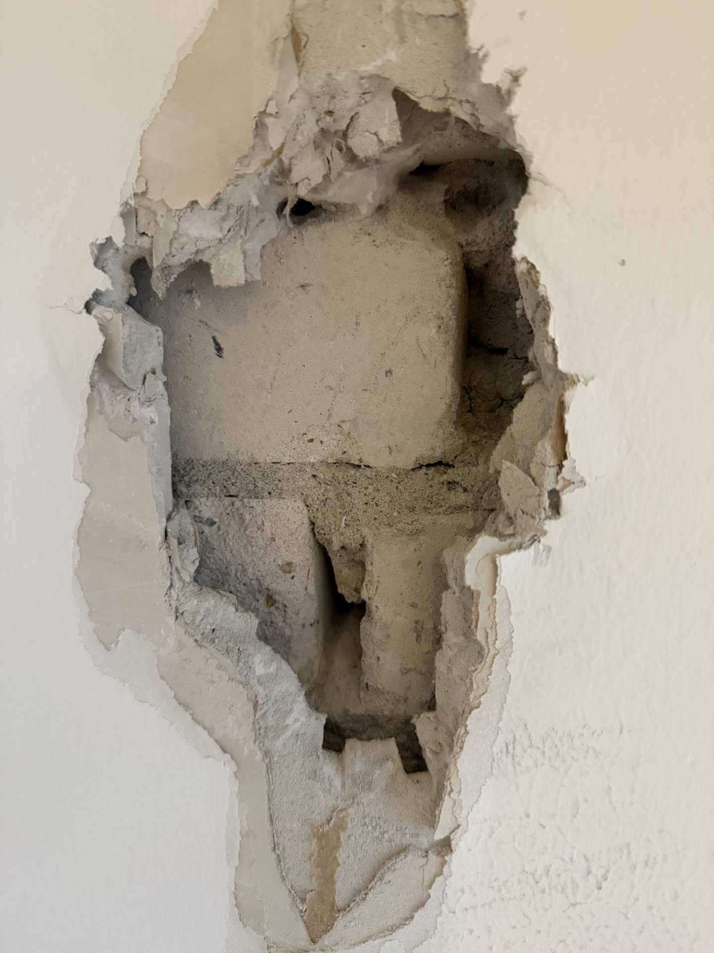

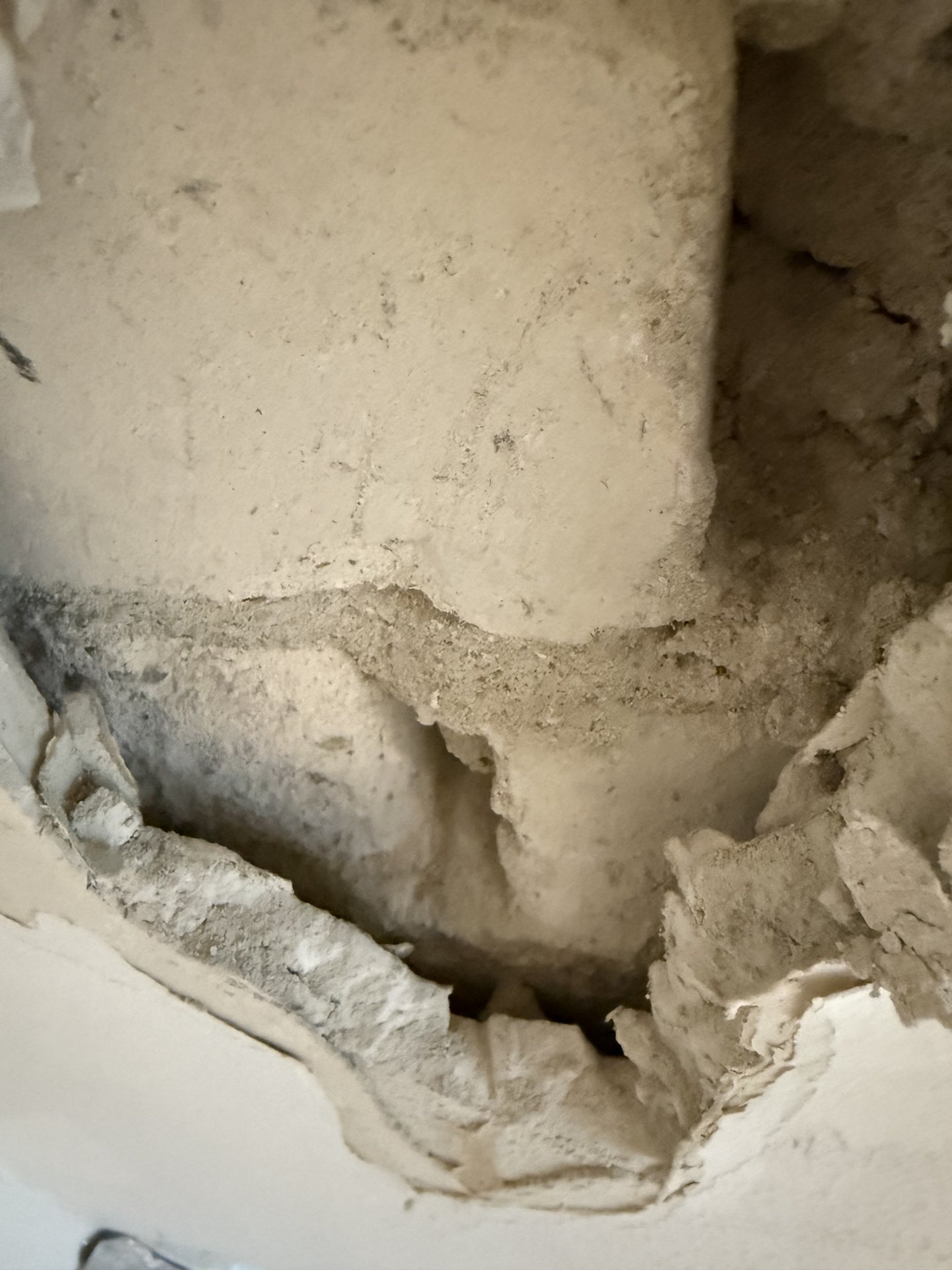

    Ich habe die Wand ein Stück geöffnet.
    Kann mir jemand sagen, wie ich mein Brett jetzt am besten befestige? Ich überlege, längere Schrauben zu kaufen, damit ich direkt in das Gestein bohren und die Dübel dort setzen kann.

    Beispielsweise mit einem Distanzdübel.
    Dübel mit Schraube vorbereiten: Schraube (nur die Schraube) mit Malerband abkleben.
    Loch bohren in die massive Wand (Ist das ein schornstein? Dann nicht!)
    Dübel mit Schraube einsetzen in das Loch (Hammer).
    Loch füllen mit Ansetzbinder oder Fugenfüller (leicht) - mehrlagig, letzte Lage schön glatt spachteln.
    Schraube rausschrauben, Klebeband entfernen.
    Malern.
    Regal anbringen.
