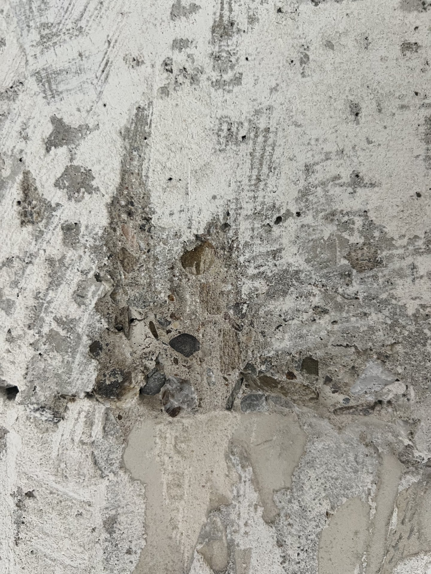

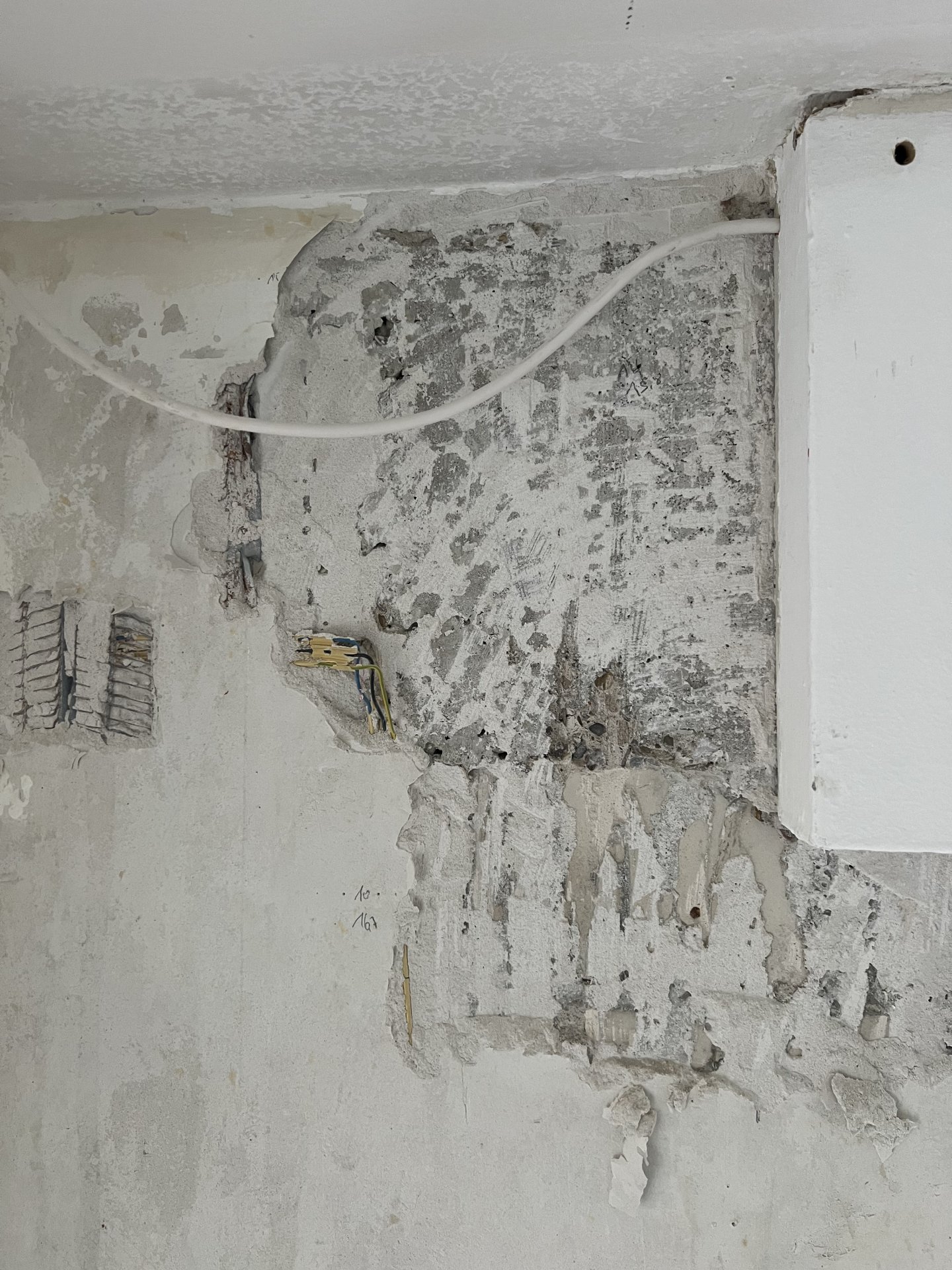

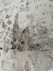

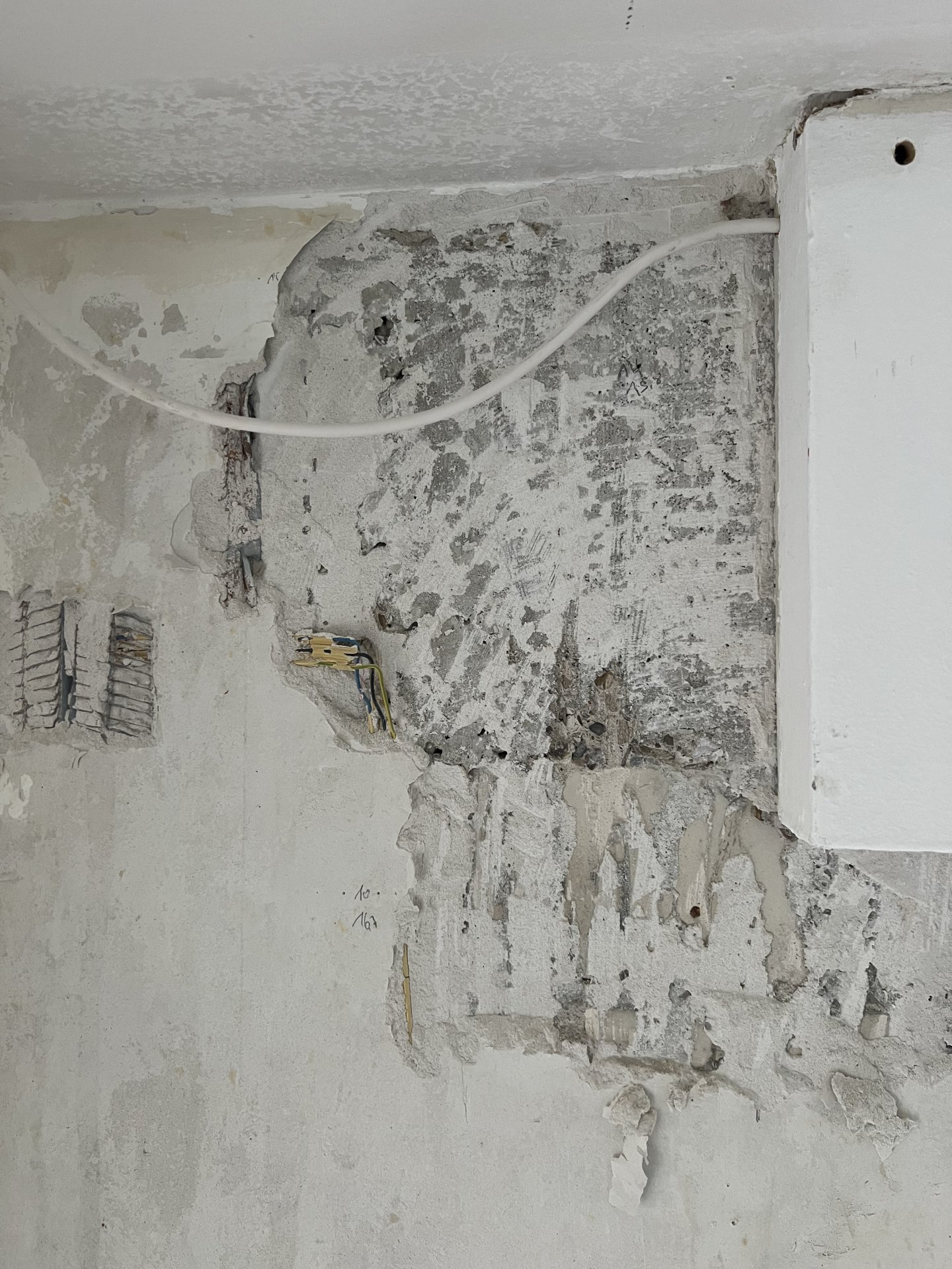

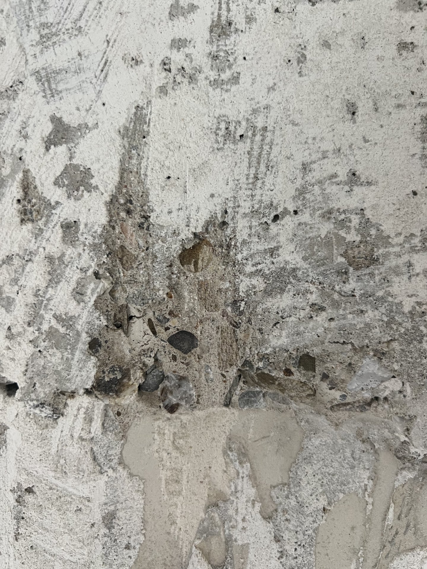

    ich habe aktuell in meinem Schlafzimmer ein Problem mit Schimmel.
    Neben den Rolladenkästen bildet er sich. Der Rolladenkasten ist bereis seit langem gedämmt.
    Ich habe mir daher eine Wärmebildkamera geliehen und musste feststellen, dass ein Bereich, 15x15cm etwa, ca. 1-2 Grad kälter ist, als die restliche Wand. Daher haben wir nun den Putz etwas abgeschlagen und mussten feststellen, dass dort ein anderer Stein verbaut wurde (scheinbar mit Verschalung gegossen).
    Habt ihr einen Tipp, was man hier gut machen kann? Wärmedämmung innen nur auf dem Stück? oder die gesamte Wand? Bin für alle Tipps dankbar.

    Heißt welche Oberflächentemperatur? Bei welcher Raumlufttemperatur und welcher relativen Luftfeuchtigkeit?
    Die paar Quadratzentimeter nicht isoliert betrachten, sondern im Zusammenhang der ganzen Wand, besser noch des ganzen Gebäudes.
    Btw., ist die Stegleitung noch in Betrieb?

    Ist der Rolladenkasten auch an den Seiten gedämmt? Wenn nicht, ist der Stein von 2 Seiten im Kalten.
    Das Haus dämmen (von außen) hilft immer, es wird aber seinen Grund haben, warum du hier fragst.

    Schimmel im Schlafzimmer an der kältesten Stelle einer Wand haben viele.
    Und warum:
    - es wird nicht geheizt
    - es wird wenig gelüftet
    - es wird die Wäsche in diesem Raum getrocknet.
    Ob das Haus von aussen eine Wärmedämmung hat, war glaube ich noch unklar. Der Betonfenstersturz wird bestimmt noch zusätzlich über den Rolladenkasten abgekühlt. Ab Taupunkt - Temperatur wird dann Putz und Farbe feucht und schimmelt.
    Die Kälte kommt von draussen.
    Schau dir die Ecke oder beide Ecken mehr von draussen und im Rolladenkasten an.
    Vielleicht kannst du da, wärmetechnische etwas verbessern oder auch Fugen, Risse und Spalten schließen.
