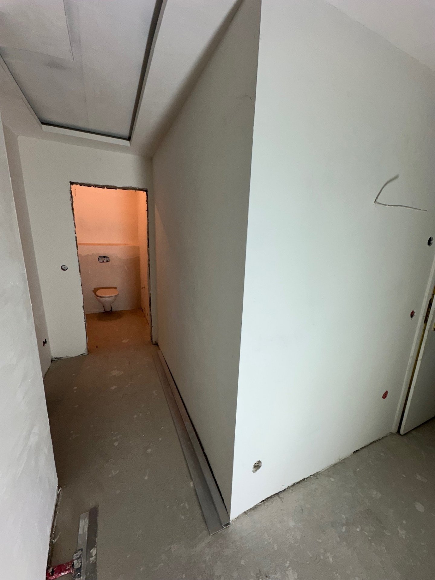

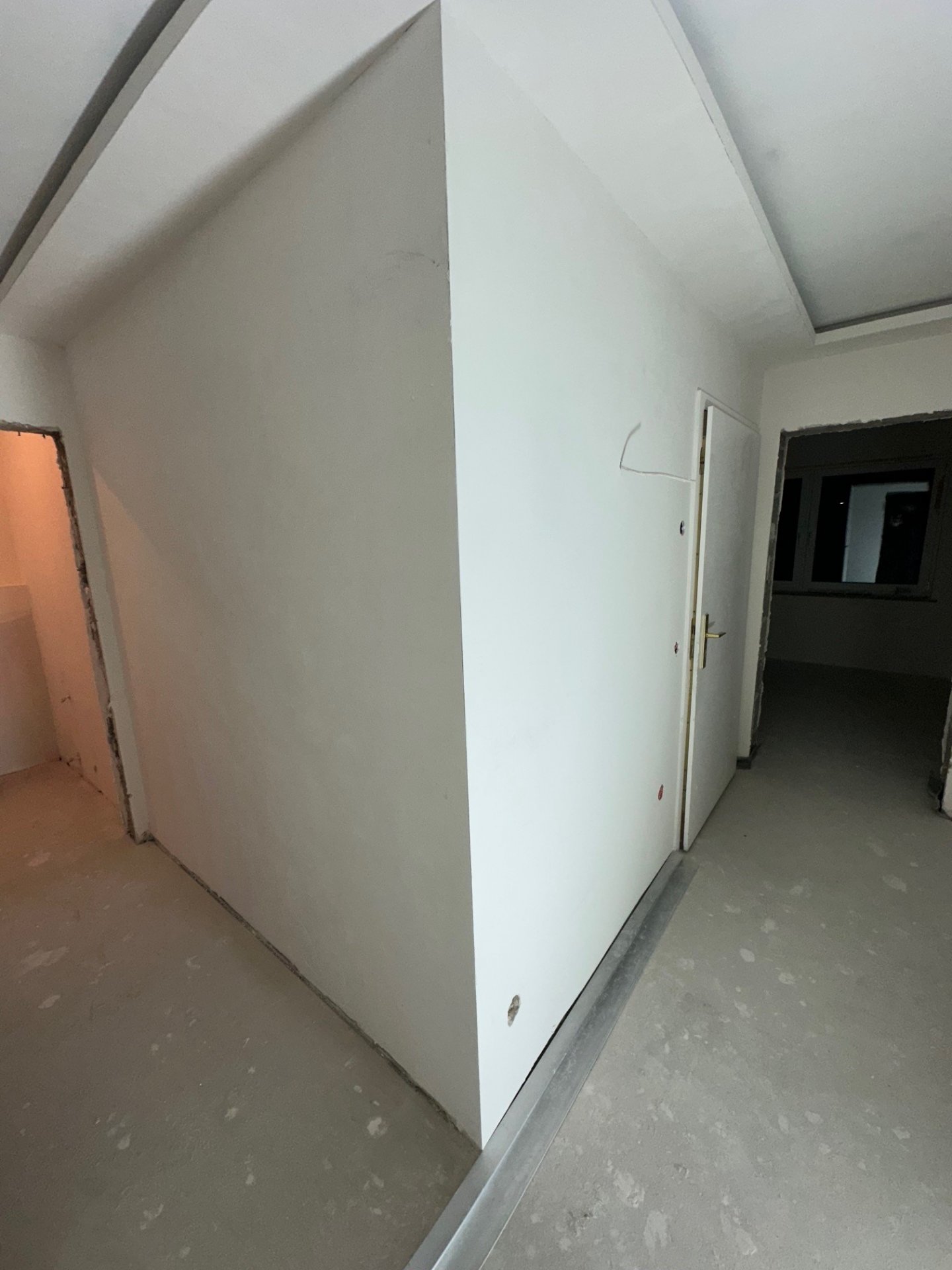

    Hallo User,
    ich brauche Eure Meinung zu einem kleinen Disput mit einem Handwerker, ich will hier nicht zu unrecht etwas erwarten, was nicht zum Standard gehört.

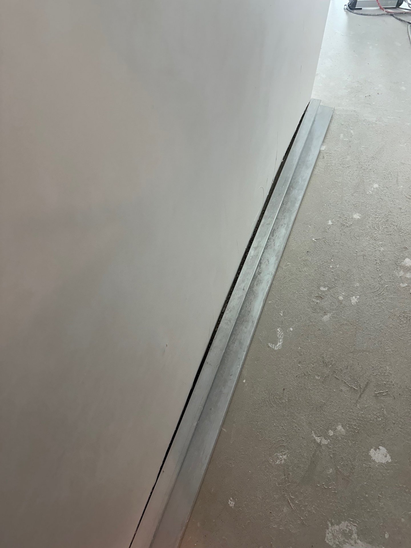

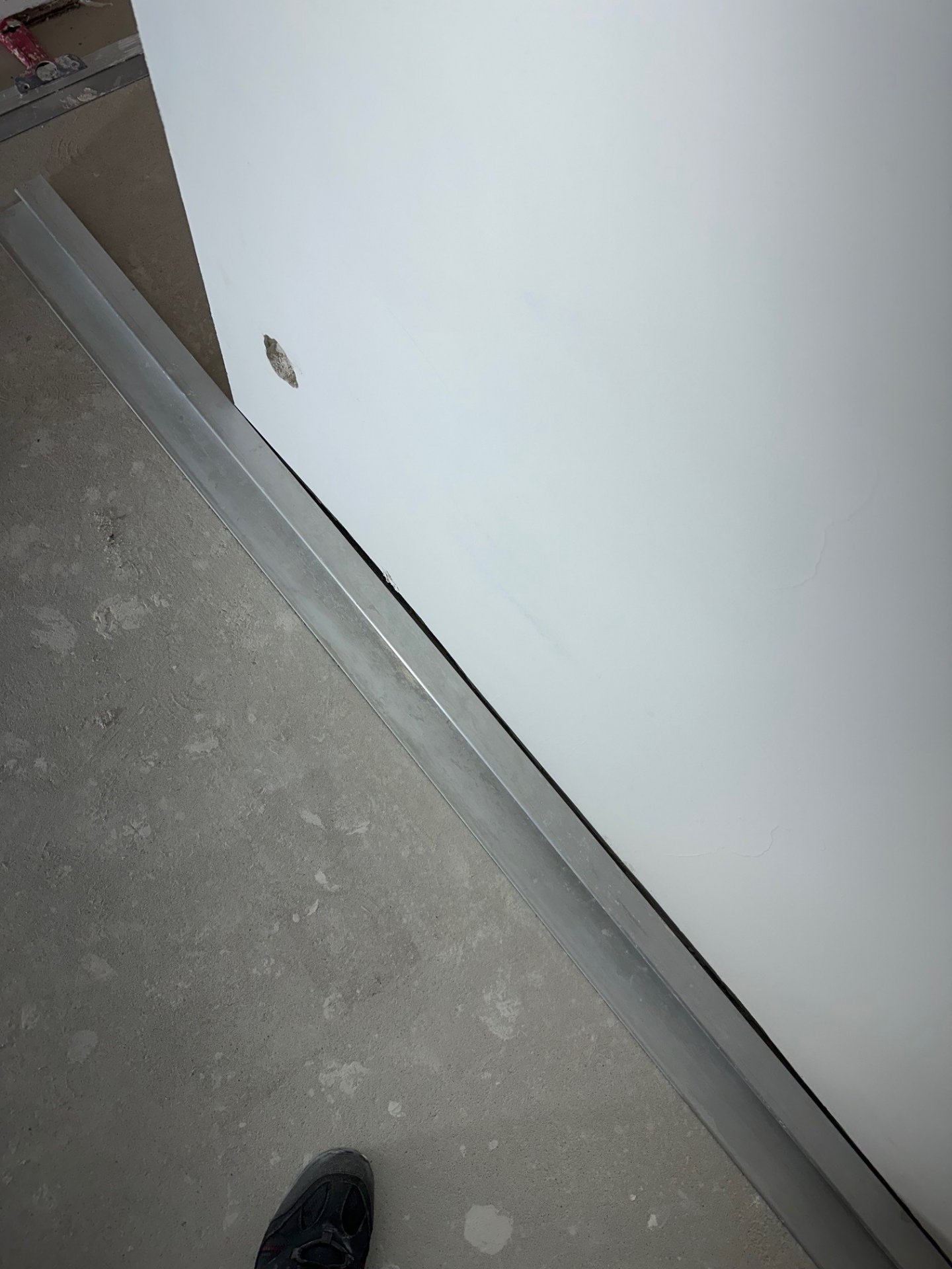

    Ich habe in unserer Wohnung die Wände glatt spachteln lassen, dazu gehörte auch das setzen einer Eckschiene. Genau an dieser Ecke wurde jedoch die gesamte Wand auf ca. 50cm breite dicker. Dadurch ist die Wand nicht mehr gerade und beim Fliesen ergeben sich logischerweise Lücken und damit breitere Fugen bei den Seitenleisten.
    Nach Beanstandung wurde mir mitgeteilt, das wäre normal und nicht anders lösbar. Man will mir jetzt entgegenkommen und den Rest einer Wand mit Rotband nachspachteln um das zu begradigen.
    Jetzt zu meinen Fragen:
    Ist diese Vorgehensweise korrekt oder wurden von vorneherein die Eckschiene falsch gesetzt?
    Ist die Korrektur so richtig oder gibt es da andere Möglichkeiten?
    Hat der Verputzer Recht wenn er sagt, das ist normal?
    Welche Empfehlungen habt ihr?
    Ich bin absoluter Laie und erhoffe mir hier ein paar aufhellende Kommentare.
    VIELEN DANK!!!

    Es gelten die Winkel und Ebenheitstoleranzen gemäß DIN 18202. Die kannst Du Dir ergoogeln.
    Auf den ersten Blick sieht es so auch, als wären die Ebenheitstoleranzen auf jeden Fall überschritten. Wenn, wie Du schreibst, das Eckprofil zu weit rausgesetzt wurde, dann stimmt wahrscheinlich die Winkeltoleranz auch nicht mehr.
    Beides muss passen.
