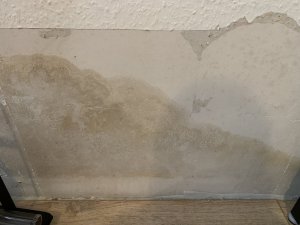

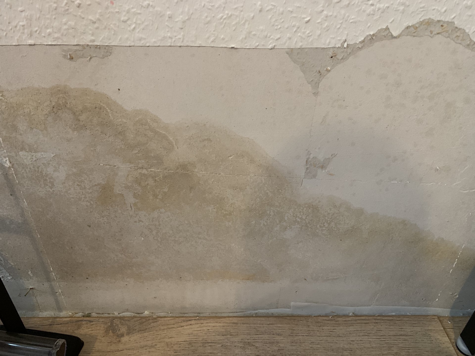

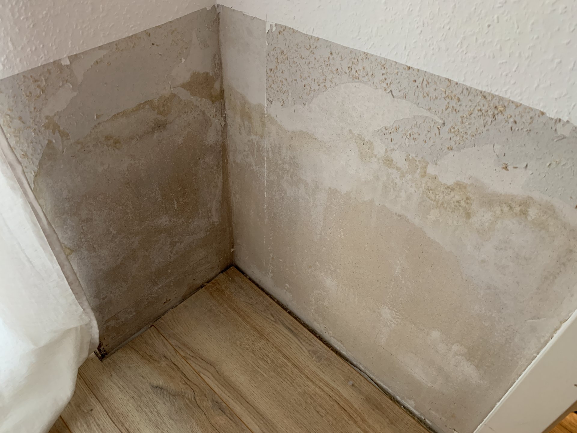

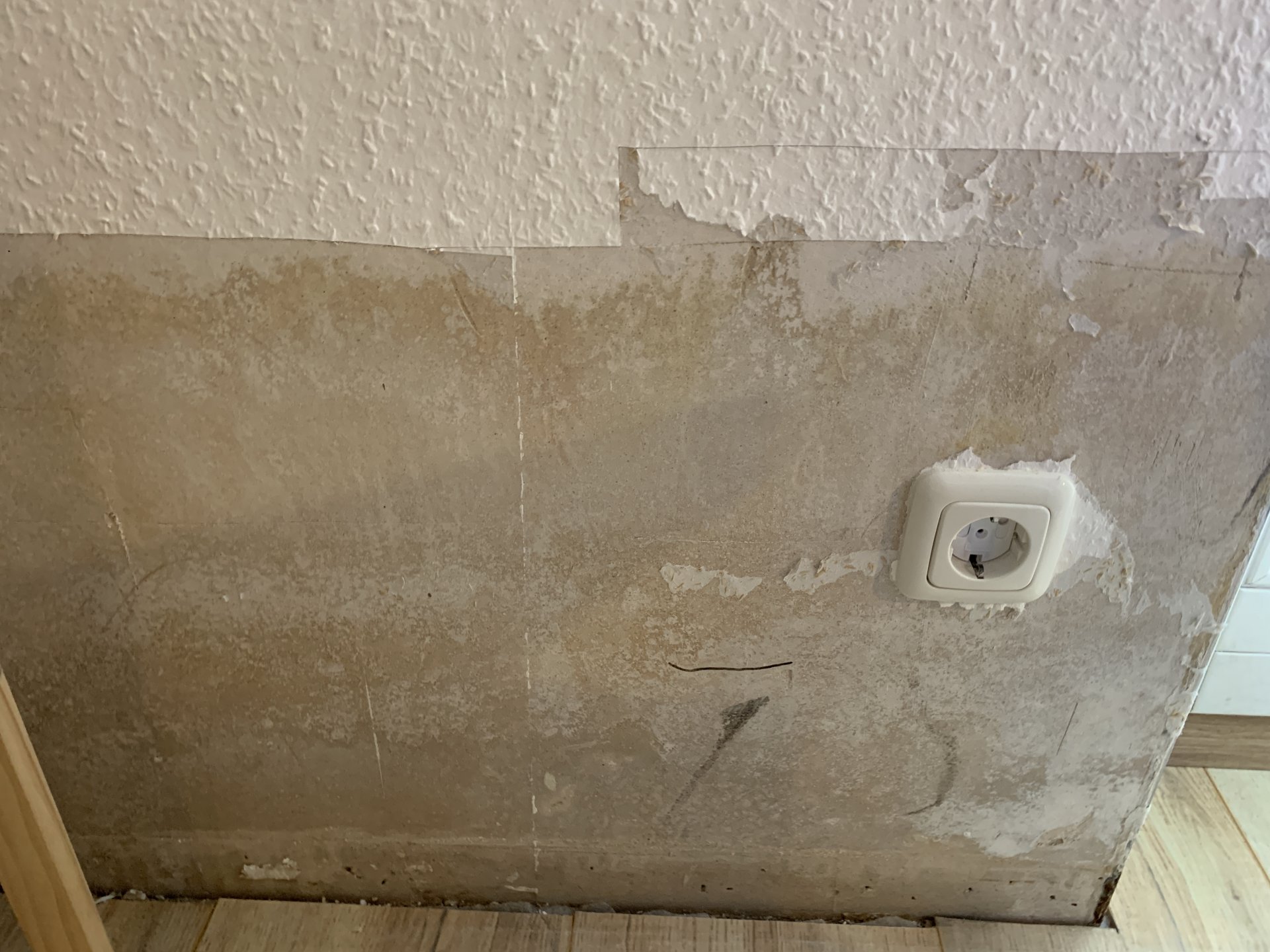

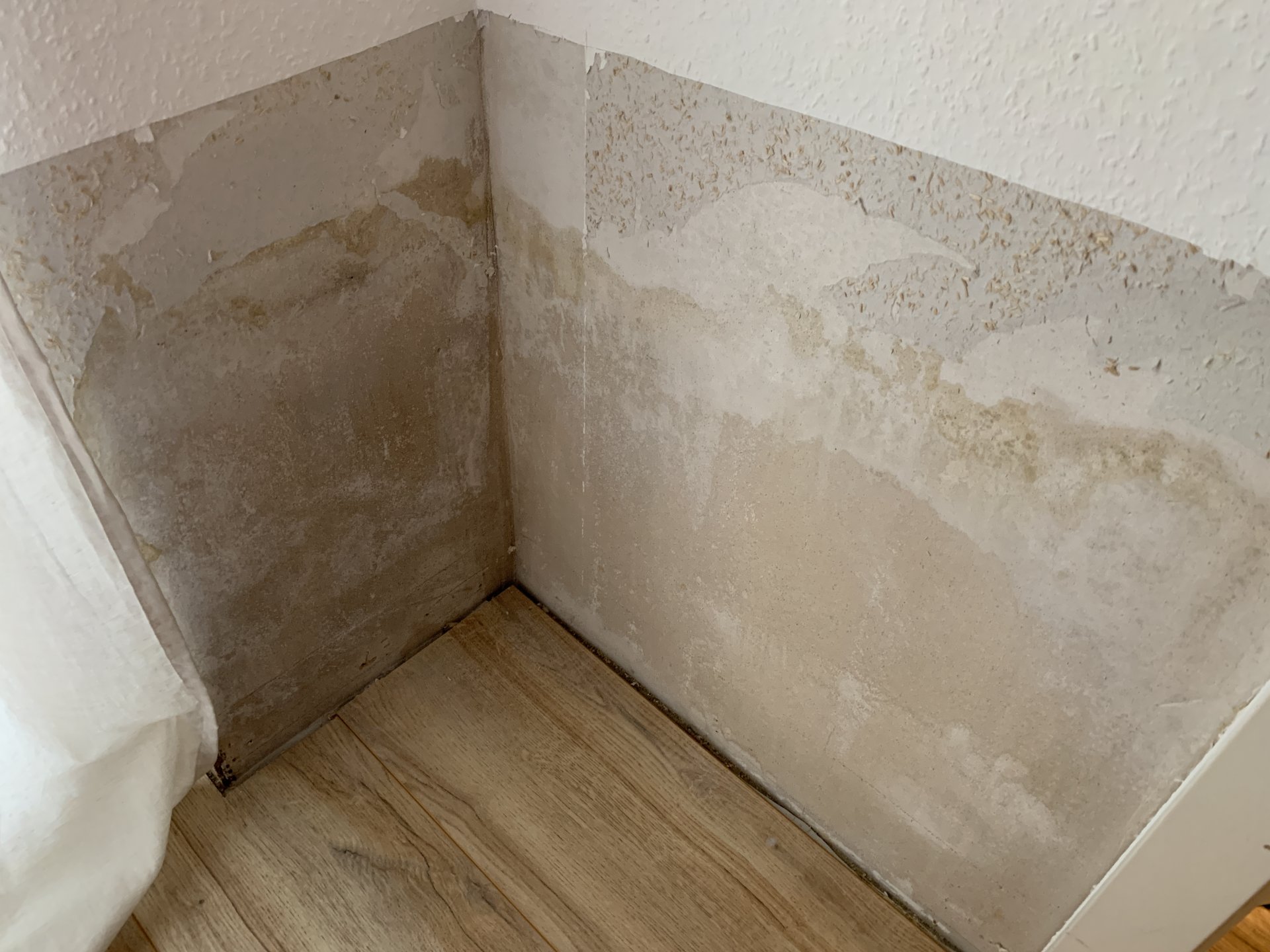

    Guten Tag zusammen,
    Ich bin aktuell etwas ratlos und benötige bitte eure Hilfe.
    Wir hatten vor 6 Wochen einen Wasserschaden (Wasserleitung im Boden ist geplatzt). Die Leckagestelle wurde geöffnet und das defekte Rohr geschlossen. Nun hat sich das Wasser an den Außenwänden nach oben gedrückt. Wir hatten jetzt fünf Wochen zwei Kondenstrockner in unserem Raum, die jetzt abgeholt werden. Uns wurde mitgeteilt, dass die Wand nun trocken sei (ca. 70 Digits gemessen). Leider zeigt die Wand komische Grün-gelbe Stellen, die ich mir nicht erklären kann.
    Vielleicht kann jemand von euch mir mitteilen, was diese Stellen sind? Müssen diese weiter behandelt werden oder kann nun erneut die Tapete aufgetragen werden?
    Vielen vielen Dank.

    Ich sehe nur alten Tapenkleister.

    Danke für deine Antwort.
    Vergammelter Kleister der sich am oberen Rand zeigt?!

    Mit irgendwelchen Digits kann man keine Wandfeuchte messen. Genausogut könnten die sagen da sind 53 Pinoreks oder über 800 Kilokirkse.
    Ich nehme an, die Versicherung will nicht mehr Trockenzeit bezahlen und drängt die Firma zum Beenden.
    Ob die Wand getrocknet ist, lässt sich zuverlässig nur durch eine Darrprobe oder mittels Kalorimeterkapsel und behelfsmäßig durch eine fachlich bewertete Leitfähigkeitsmessung in verschieden Tiefen der Wand feststellen.
