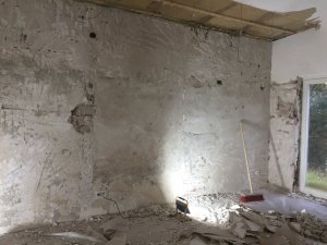

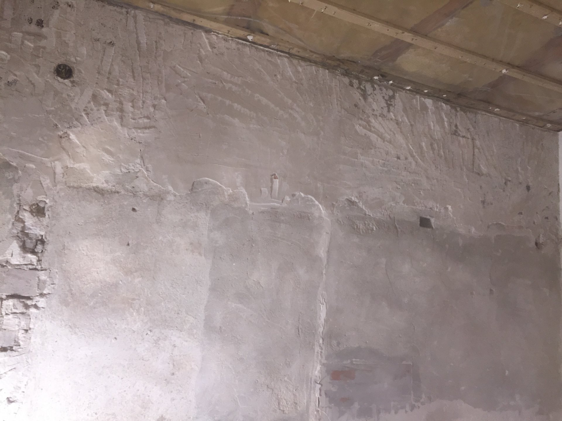

    Moin!
    Hab ein altes Haus mit einem 10 Jahre alten Anbau gekauft, hab die Wände min anbau freigelegt das es eine undichte Stelle kn flachdach gab.. hab alles los runter geholt und ein Schreck bekommen...
    Es sind 4 verschiedene Sorten an Stein in der Mauer verarbeitet, von Ziegel, Porenbeton bis sonst was das ich nicht kenne. Auch wurde sowohl mit Zementputz gearbeitet als auch (vermutlich) was auf Gipsbasis!?...
    Die Wände sind sehr uneben, so das ich das ganze mit Schnellputprofilen schön gerade verputzen will...
    Nun mache ich mir Sorgen bzw. Gedanken wie ich eine gute und vor allem stabile Oberfläche herstellen kann. Wollte nen Haftgrund aufbringen und einen Haftputz auf Kalk und Zement Basis verwenden.
    Mir wurde nun mehrfach geraten Arimiergewebe mit Arimierkleber/Putz zu verspachteln und das mit einer Zahnkellen am Ende horizontal ab zu siegen um einen Guten Untergrund herzustellen.
    Was sagen die Experten? Wie stelle ich es am besten an, ohne den kompletten Putz zu entfernen, das würde den Rahmen sprengen und der eh schlecht gemauerten Wand weiter zu setzen. Bin auf Euren Rat gespannt!

    Warum solltest du hier überhaupt ein Armiergewebe und Armierkleber brauchen ?
    Ich würd das direkt mit Stahlbesen abkehren, mit Wasser abspritzen, trocknen lassen und danach mit Haftgrund und dann mit KZP verputzen und fertig.

    Also war ich schon auf dem richtigen Weg und hab mich belehren lassen?
    Aber zu deiner Aussage, ich dachte man nässt vor und trägt dann auf und wartet nicht drauf das die Träger Wand trocken ist?

    Ja vor dem putzen noch mal nässen aber ich würde ruhig vorher mal alles abspritzen
    das ist sowieso nicht alles perfekt da, normal müsstest das komplett neu machen, aber armierung weiß nicht, da sind doch nirgendwo Risse etc
