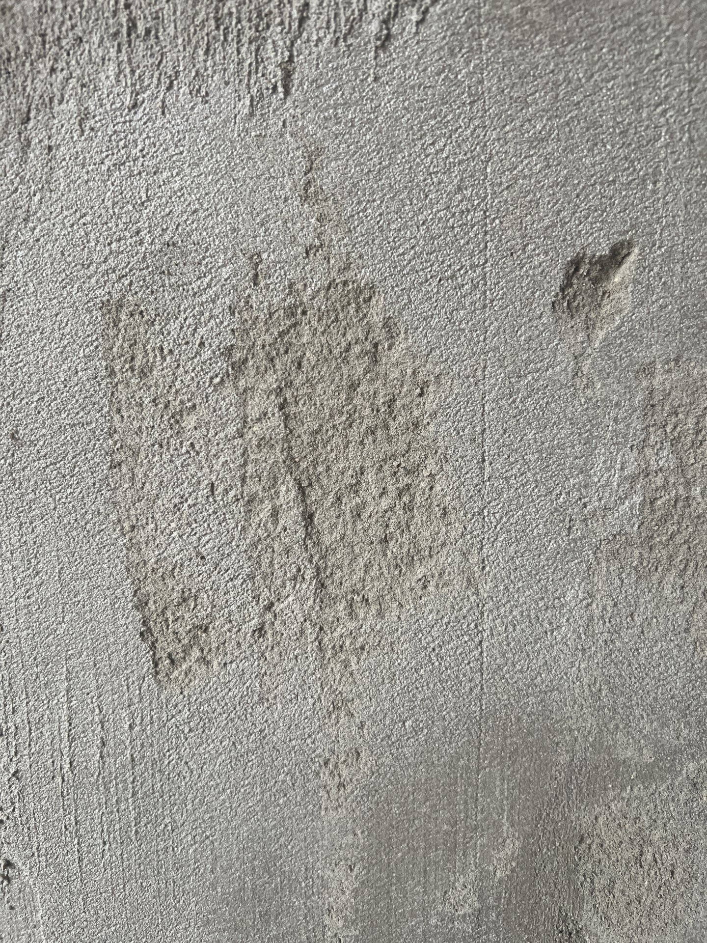

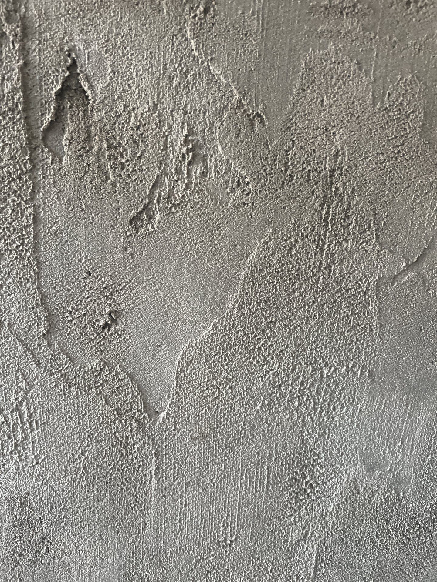

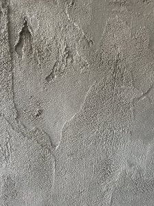

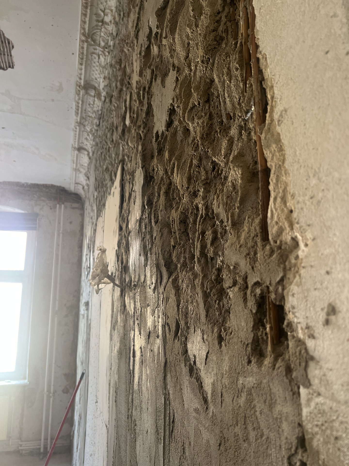

    Hallo

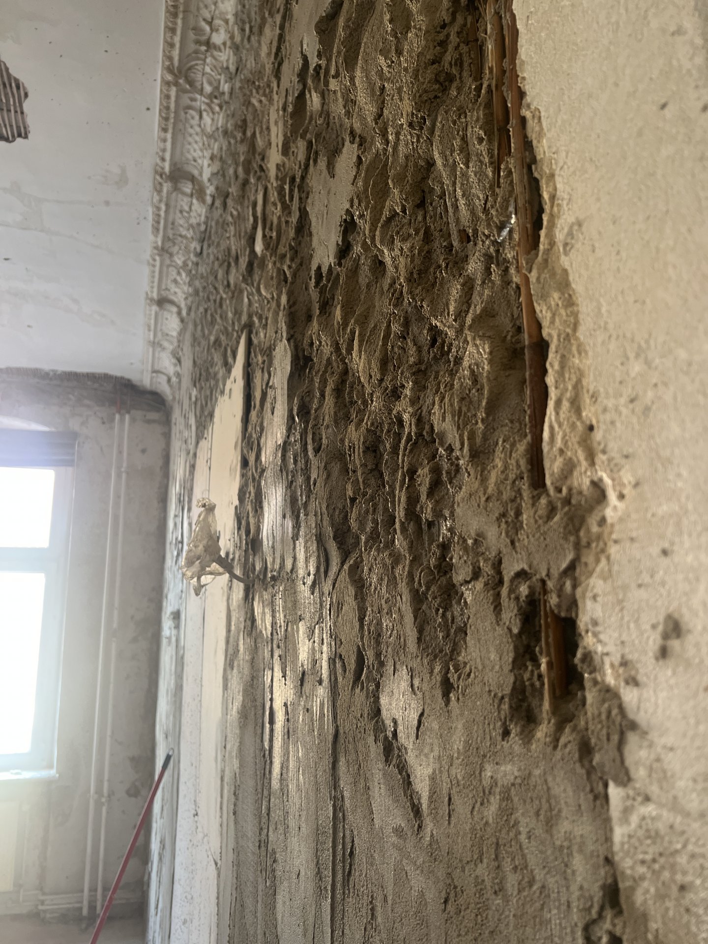

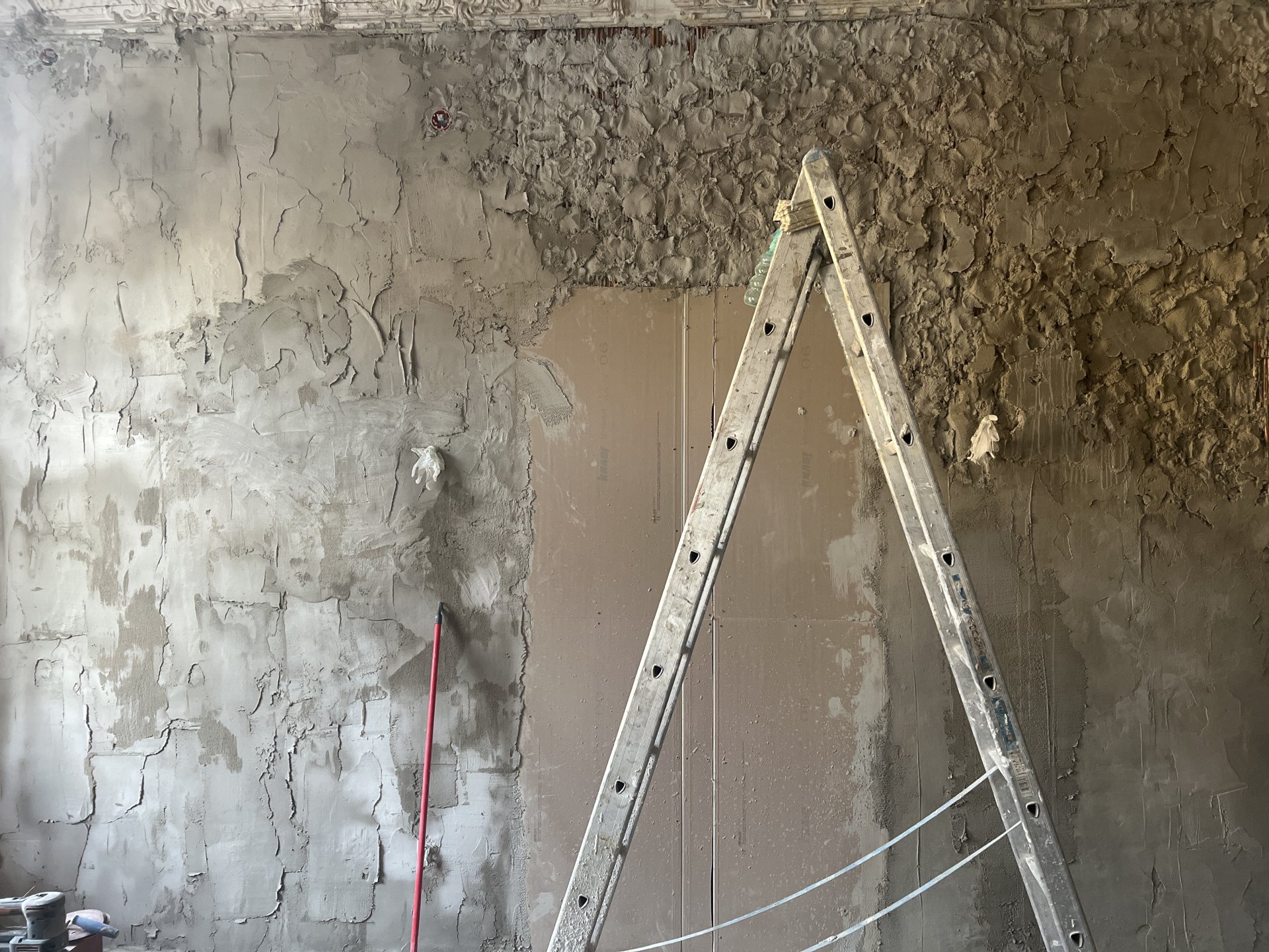

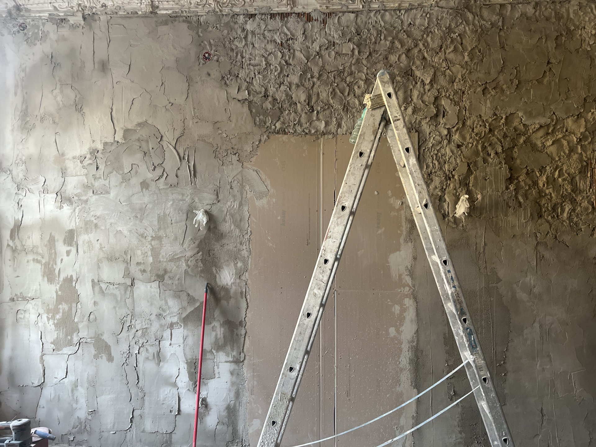

    Habe Tapeten abgelöst und die halbe Wand ist mir entgegen gekommen. Habe alles säuberlich abgeklopft, Haftgrund drauf und mit Putz- und Mauermörtel neu verputzt. Hält soweit, leider konnte ich das immer nur etappenweise machen und habe nun folgende Probleme:
    1. die Wurfschicht steht an manchen Stellen über und ist bereits durchgetrocknet - was tun? Schleifen, nass machen und dann zweite Schicht aufziehen?
    2. war schon spät und eine Mische war wohl nicht ganz gelungen, kommt mir so vor als würde es stark Sanden im Vergleich zu anderen von mir verputzten Stellen. Ist nun alles was mit dieser Fuhre drauf kam für die Katz‘ oder kann ich noch was machen?
    3. kann ich zum Ausgleich am Ende Spachtel für die gesamte Fläche nutzen ? Habe Linien drin vom glatt ziehen.
    4. wie kann ich testen ob mein Putz gut hält ?
    5. wie mische ich den Putz an, dass er an der Decke hält?
    6. wie halten Ziegel an der Decke ?

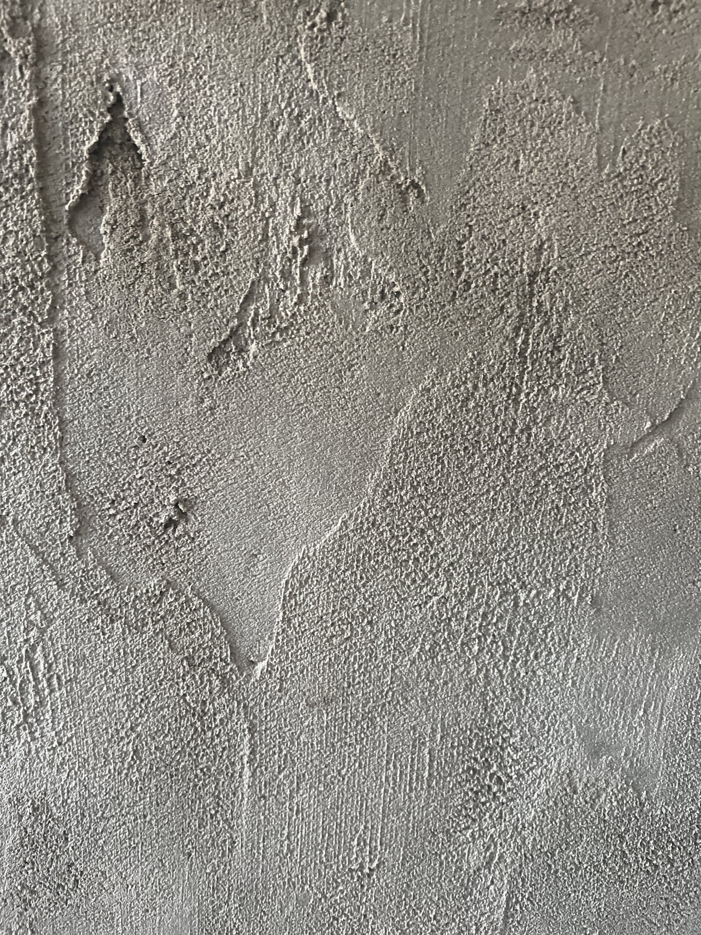

    So das waren erstmal meine Fragen. Primär geht es mir aber um die Schicht die ich gestern drauf gemacht habe und leider sandet das im Vergleich zu anderen Stellen ganz schön. Was ich machen kann.
    Danke & Grüße

    Als erstes hörst mal bitte mit dem anwerfen aus, sonst erschiest du noch jemand. Besorg dir eine schweizer traufel - Google Suche und ziehe den Putz damit auf.
    Wenn Sackware sandet hast den vermutlich zu dünn angerührt, etwas abkehren leicht annässen und drüberschmieren, selbes Material sollte haften.
    Für die Rohrmattendecke nimmst Haftputzgips, nach den Übungen an der Wand bist dann ja Fachmann

    gut dass ich alleine bin, da ist vorerst jeder aus der Schusslinie. Alles klar, dann werde ich das so machen! Besten Dank
    (Gibts nen „Test“ damit ich weiß, ob das was ich gemacht habe hält / gut ist? Habe mal mit nem Hammer bisschen herumgeklopft, scheint soweit überall zu halten - aufjedenfall nicht mehr so wie die Mauer einst mal war

    Oh und mit Wasser nässen oder jetzt Tiefengrund ?

    @blutbeutel (bist Sanitäter ?) echte Männer machen das mit Wasser

    @Berndt ha ha, habe es mit Wasser gemacht, hat funktioniert :-P
