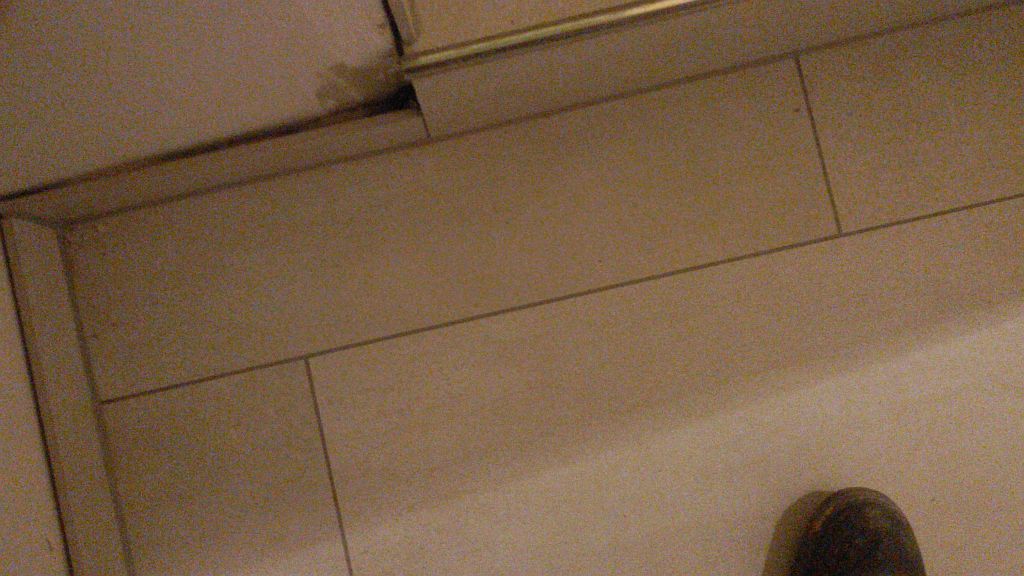

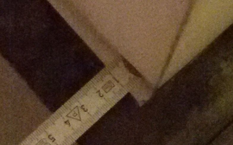

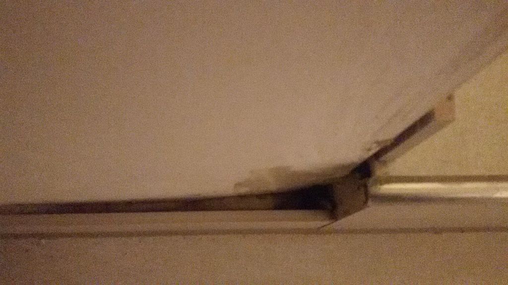

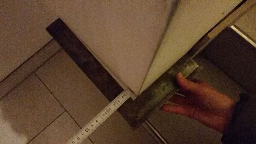

    die Fotos im Anhang zeigen die Situation an einer Innenwand in meinem Neubau. Die Abweichung ist über die gesamte Höhe der Wand so. D.h. mit dem Anschlagwinkel ist direkt in der Ecke eine Lücke von ca. 10 mm zu sehen.
    Muss ich das so tolerieren, d. h. wird die DIN noch eingehalten?
    Mit dem Anschlagwinkel ist sicher nur ein Anhaltspunkt. Wie messe ich die Abweichung richtig?

    Hi, klar sieht das sch.... aus.
    Es liegt aber definitiv an der nicht rechtwinkligen Wand und nicht an den Fliesenarbeiten. Deshalb die Frage welche Toleranzen hier zulässig sind und wie man die Abweichung messen kann.
    Wenn zulässige Toleranzen eingehalten wurden, werde ich hier auch nichts (kostenlos) nachbessern lassen können.

    DIN 18202
    Als Beispiel bei Wandlänge 3-6 Meter wären es 12 mm Winkelabweichubg zulässig

    Die Wand ist hier ca. 30 cm lang.
    Wie wird die Winkelabweichung gemessen?

    Bei 30cm ist in der Situation eine Winkelabweichung von 3mm zulässig.
    http://vh.bauwirtschaft-bw.de/files/2/5/24/1.2.4_2.1.5_Maßtoleranzen.pdf
    Die Maßtoleranzen nach DIN 18201 ff. sind ohne das sie gesondert vereinbart sind automatisch einzuhalten („Gewöhnliche Art und Güte“). Nur wenn es in der DIN verschiedene Werte für „gewöhnliche Anforderungen“ und „erhöhte Anforderungen“ gibt muss man aufpassen, die erhöhten Anforderungen müssen im Vertrag festgelegt werden, sonst gelten die gewöhnlichen Anforderungen als vereinbart.
    Ich sehe da ein ganz anderes Problem, evtl. sind die Putzarbeiten schon abgenommen (kann auch durch eine fiktive Abnahme geschehen sein). Auch hättest du dem Verputzer die Chance geben müssen das frühzeitig zu beheben, also bevor die Fliesen dran sind.
    Aber dein Fliesenleger hätte dir das auch mitteilen müssen, wenn sein Fliesenuntergrund nicht der DIN 18202 entspricht muss er bescheidsagen, einfach zuwursteln und dann sagen „meins ist winklig, aber sieht jetzt halt trotzdem scheiße aus“ ist auch nicht OK.
    Falls du mit nem Bauträger baust hast Glück gehabt, dann ist das dem sein Bier, ansonsten viel Spaß beim Klären der Verantwortlichkeiten...
