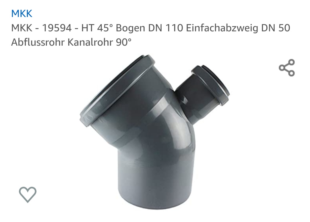

    Hallo Bauexperten!
    Folgende Situation:
    Kellerraum über der Entwässerungsebene aber nur mit Abwasserrohr für ein Spülbecken auf ca. 45 cm Höhe. Eingebaut werden soll eine Dusche mit möglichst wenig Aufbau (~20 cm).
    Neben dem genannten Raum ist das Bad mit dem zentralen Fallrohr des Hauses (dorthin führt logischerweise auch das o.g. Abwasserrohr).
    Nun stehen wir vor der Wahl, die Wand zu öffnen, um das Fallrohr zu erweitern oder eine Kleinhebeanlage zu nutzen, um das Duschwasser auf 45cm zu pumpen.
    Problem beim Erweitern wird sein, dass das Fallrohr nicht in der Bodenplatte verschwindet, sondern im Bereich des Estrichs waagerecht wird (hab ein kleines Loch in die Wand geschlagen, um nachzusehen und dabei glücklicherweise alles ganz gelassen). Um mit dem neuen Anschluss für das Abwasser möglichst tief zu kommen, müsste also in das untere Ende des Fallrohrs ein Teil wie auf dem Bild eingefügt werden und hierzu ein entsprechend großer Schlitz in die Wand gestemmt werden.
    Daher drei Fragen:
    1. Taugt ein solches Bauteil etwas (gibt's offenbar nicht von O***ndorf)?
    2. Rechtfertigt ein äußerst niedriger Abfluss diesen Aufwand?
    3. Wäre unter den gegebenen Umständen vielleicht doch eher eine Kleinhebeanlage zu empfehlen?
    Gruß Marco

    Aufstemmen und natürlich entwässern ist meiner Meinung nach IMMER besser als eine Anlage zu verbauen, welche Geld kostet, Strom verbraucht, Fehler verursachen kann und ggf. gewartet werden muss.
    Kannst du dazu noch etwas erklären, welche Art von Rückstauklappe ist verbaut und warum, wenn doch der Kanaldeckel 1 Meter unter der niedrigsten Entwässerung im Haus liegt ?

    Danke für diese Einschätzung, das ist auch mein Gefühl bei der Sache.
    Ich habe vorhin als es hell war, nochmal genau nachgesehen und der Deckel liegt vermutlich doch eher auf Höhe des Geschossbodens bzw. knapp darunter. Ist schwer einzuschätzen, da das Haus am Hang steht.
    Gibt es noch eine Meinung zu dem abgebildeten Rohr? Sieht man solche seltsamen Abzweige hin und wieder oder sollte man sich auf das Standardprogramm namhafter Hersteller beschränken?
