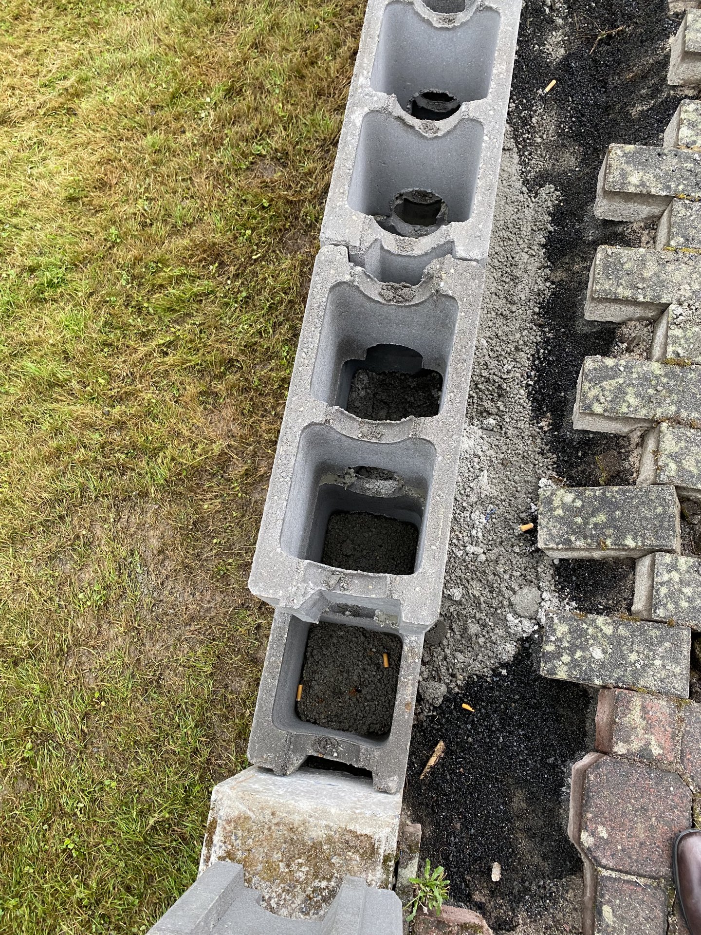

    ich lasse aktuell meine Wand zum Nachbarn erneuern wo dann auch 2 Meter hohe Doppelstabmattenzäune montiert werden sollen. Der Handwerker meint, man bräuchte keine Bewehrung setzen.
    Könnt Ihr das bestätigen oder sollte ich lieber darauf pochen das Stangen senkrecht gesetzt werden? Ich habe das Gefühl der Handwerker will einfach nur schnell fertig werden.

    Was dein Handwerker meint ist völlig uninteressant, bei diesen Schalungsstein und deiner anschließenden Absturzsicherung /Umwehrung ist mir kein Hersteller bekannt der nicht im minimum 4x ( ab d=8mm) vertikale Stäbe vorschreibt und wenn ich dann diesen eingefüllten Beton -kann man es nicht nennen sehe ..

    Der Handwerker ist kein Statiker !
    Natürlich gehört da bewehrung rein und ein ordentlich Beton !
    das sieht eher aus wie Bauschutt was da reingeschüttet wurde

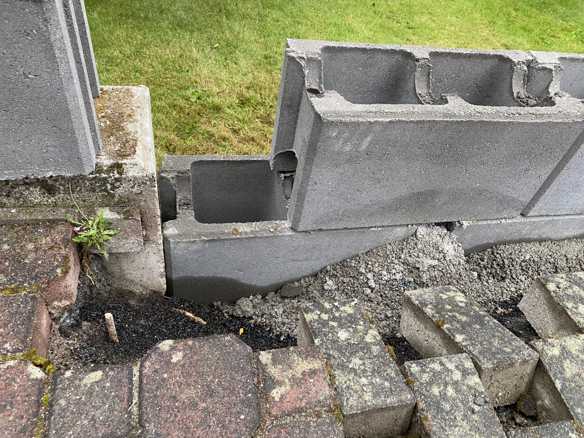

    Ist das unten ein Bestandsfundament?
    Kann man da einfach die Steine so "draufsetzen"?

    So eine Mauer habe ich einem "Handwerker" Mal eigenhändig in den Garten gekippt.
    Mindestbewehrung rein und C20/25 mindestens. Nicht so ein Krümelhaufen.

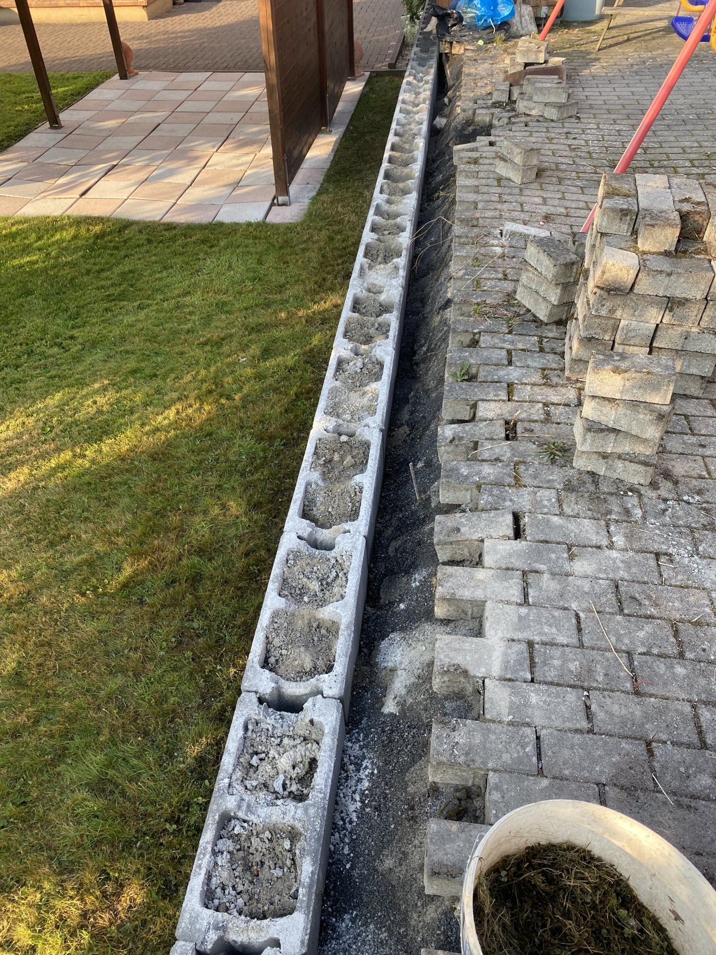

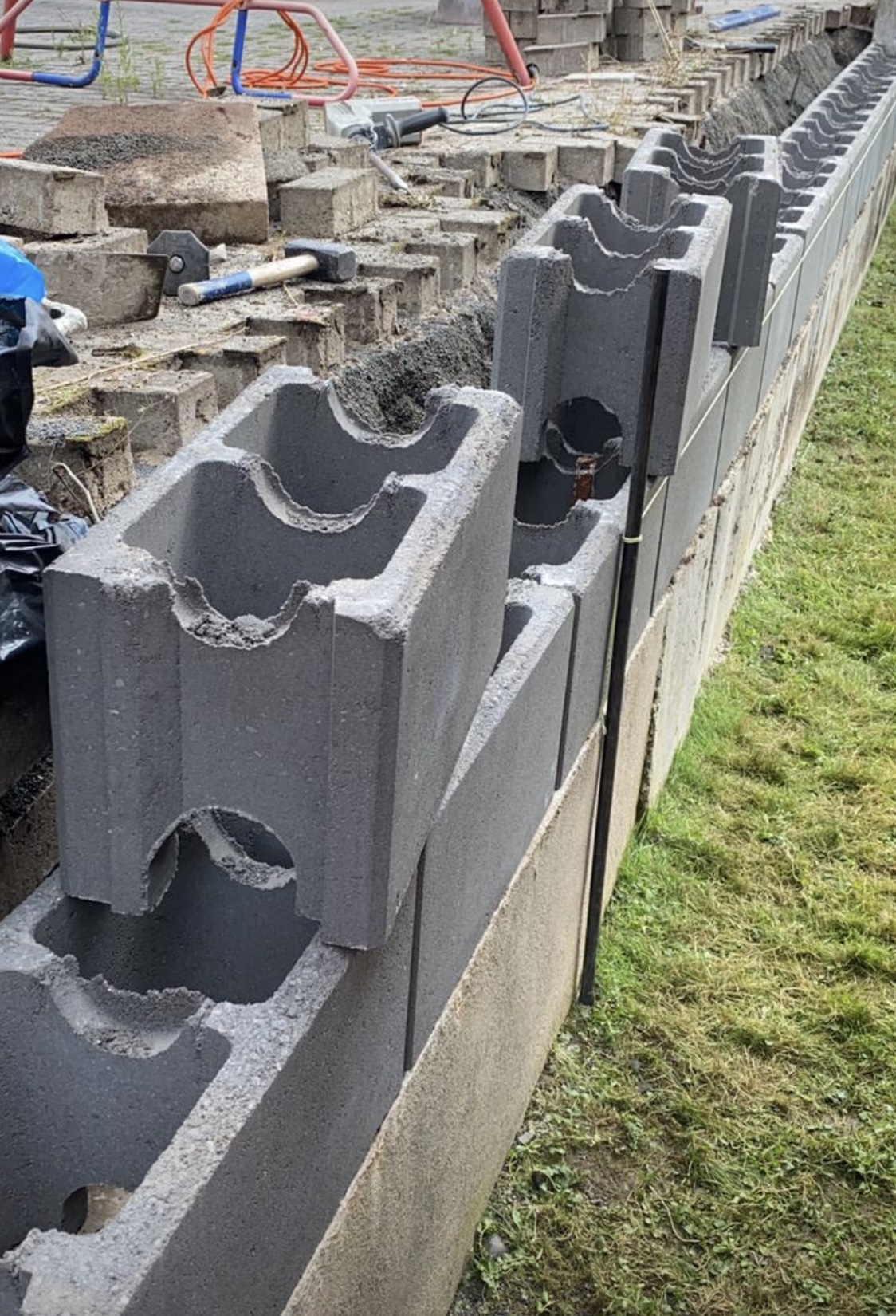

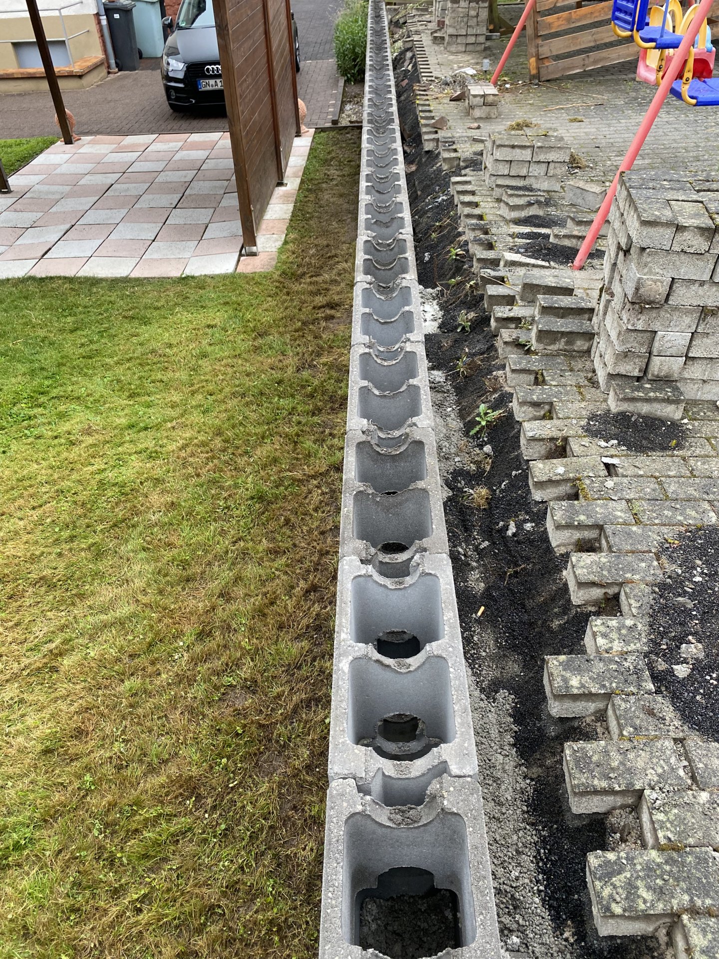

    Die ersten Bilder, die ich hier hochgeladen habe sind noch vom ersten Handwerker. Den habe ich nach Hause geschickt. In die 13 Schalung Steine hat der erste Handwerker Ruckzuck Beton eingefüllt. War so nicht ausgemacht. Aber er hat's trotzdem gemacht. 13 Steine haben 13 Sack Ruckzuck Beton gefasst. Ich musste alles wieder rausreißen.
    Aktuell sieht es so aus. Das soll jetzt circa 40 cm hoch Beton in die Schalungssteine rein. Zwischen den Schalungssteinen und den Pflastersteinen soll erst Beton dann 4 mm Eisenstangen waagrecht reingelegt werden und dann wieder Beton drauf. Ich habe auch noch 8 mm Eisenstangen gekauft um diese mit der eigentlichen Wand und den Schalungssteinen zwischen diesen zu befestigen. Der Handwerker möchte dieseEinfach nur senkrecht reingelegt haben ohne zu bohren und mit der ersten Wand zu befestigen. Machen diese Stangen dann überhaupt noch Sinn? Also die, die senkrecht reingelegt werden?

    Ja.
    Richtig wäre aber bohren und einkleben mit Injektionsmörtel, einfach einstecken in ein Bohrloch bringt nichts,fast keinen Effekt.
