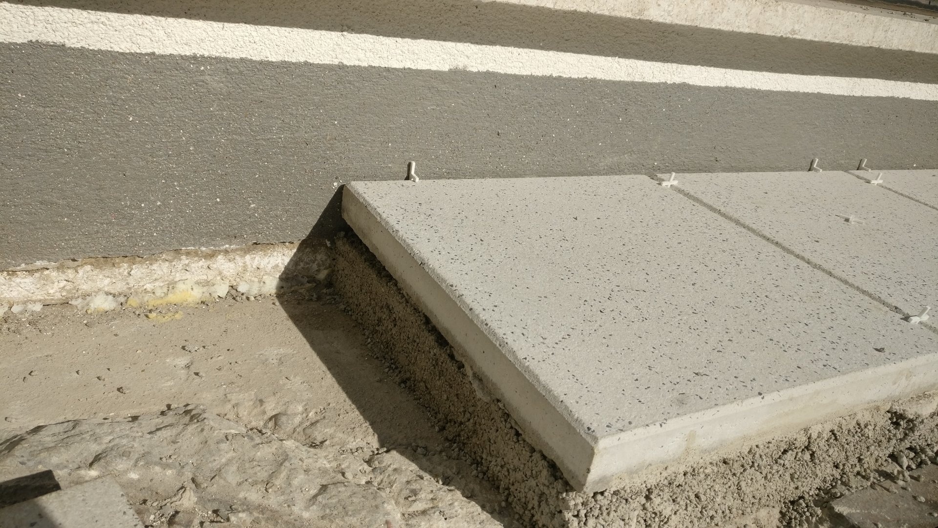

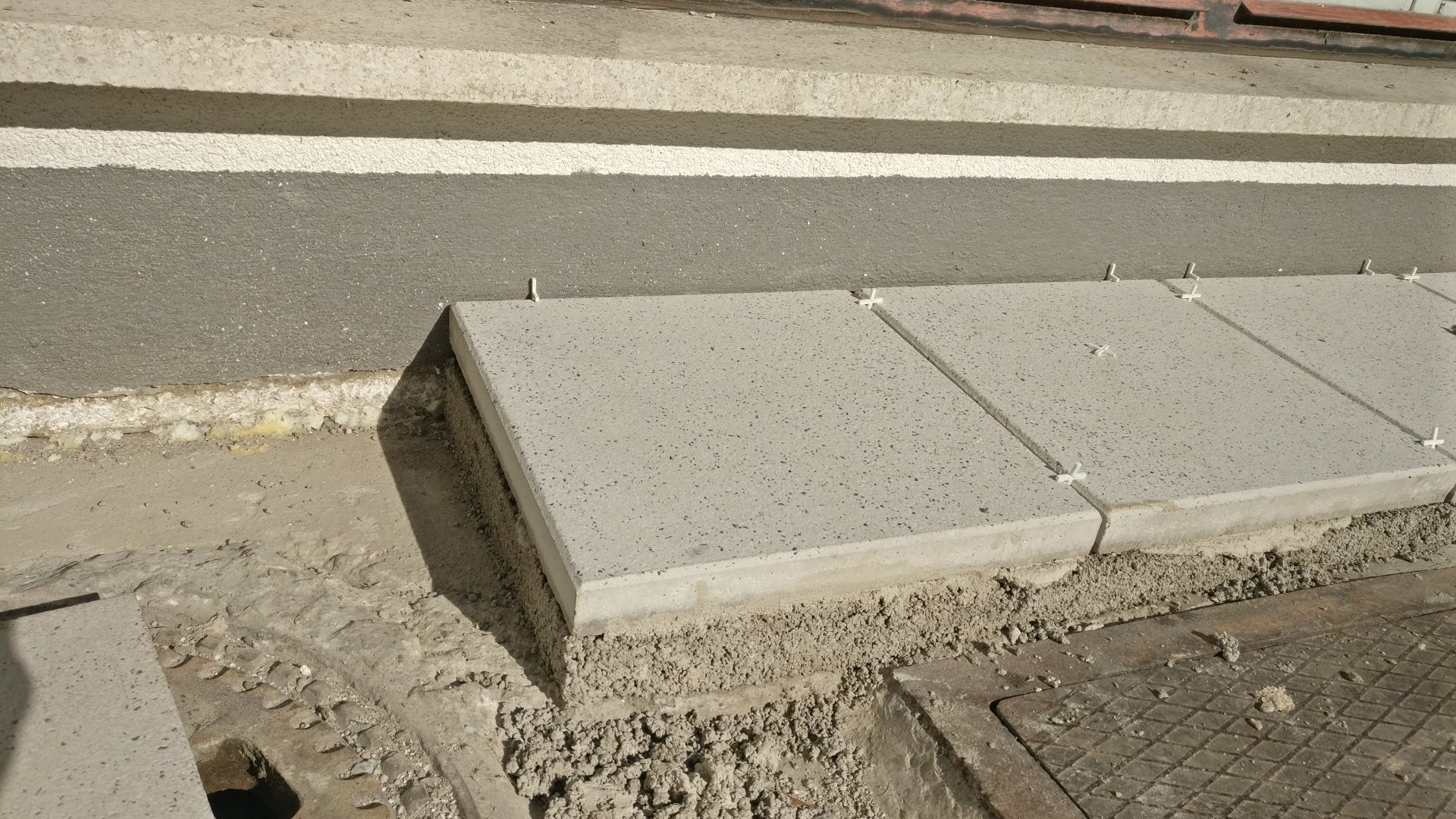

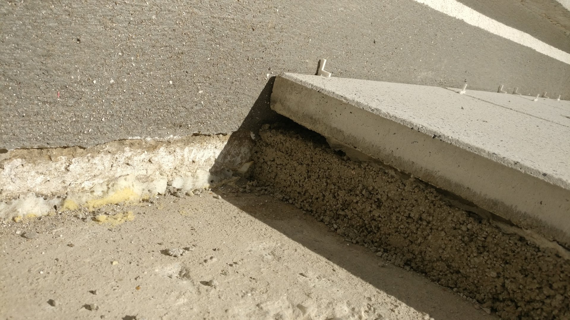

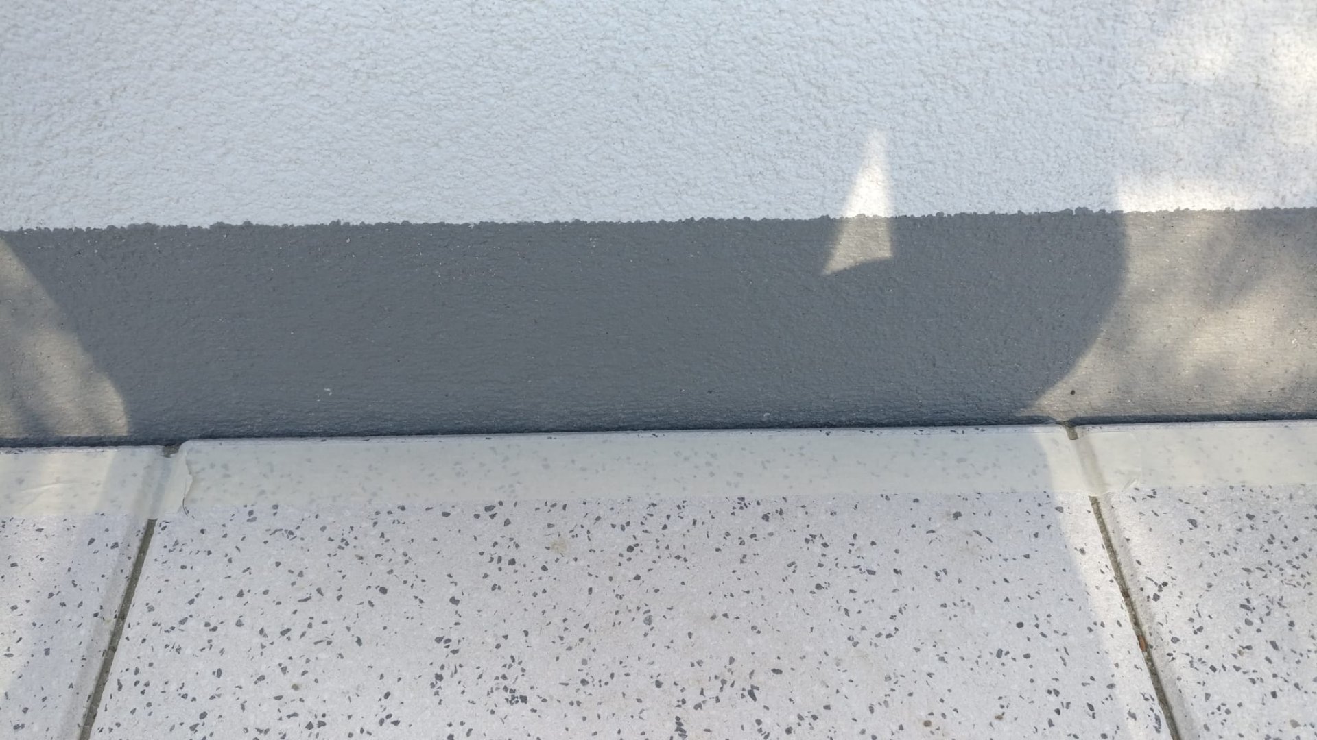

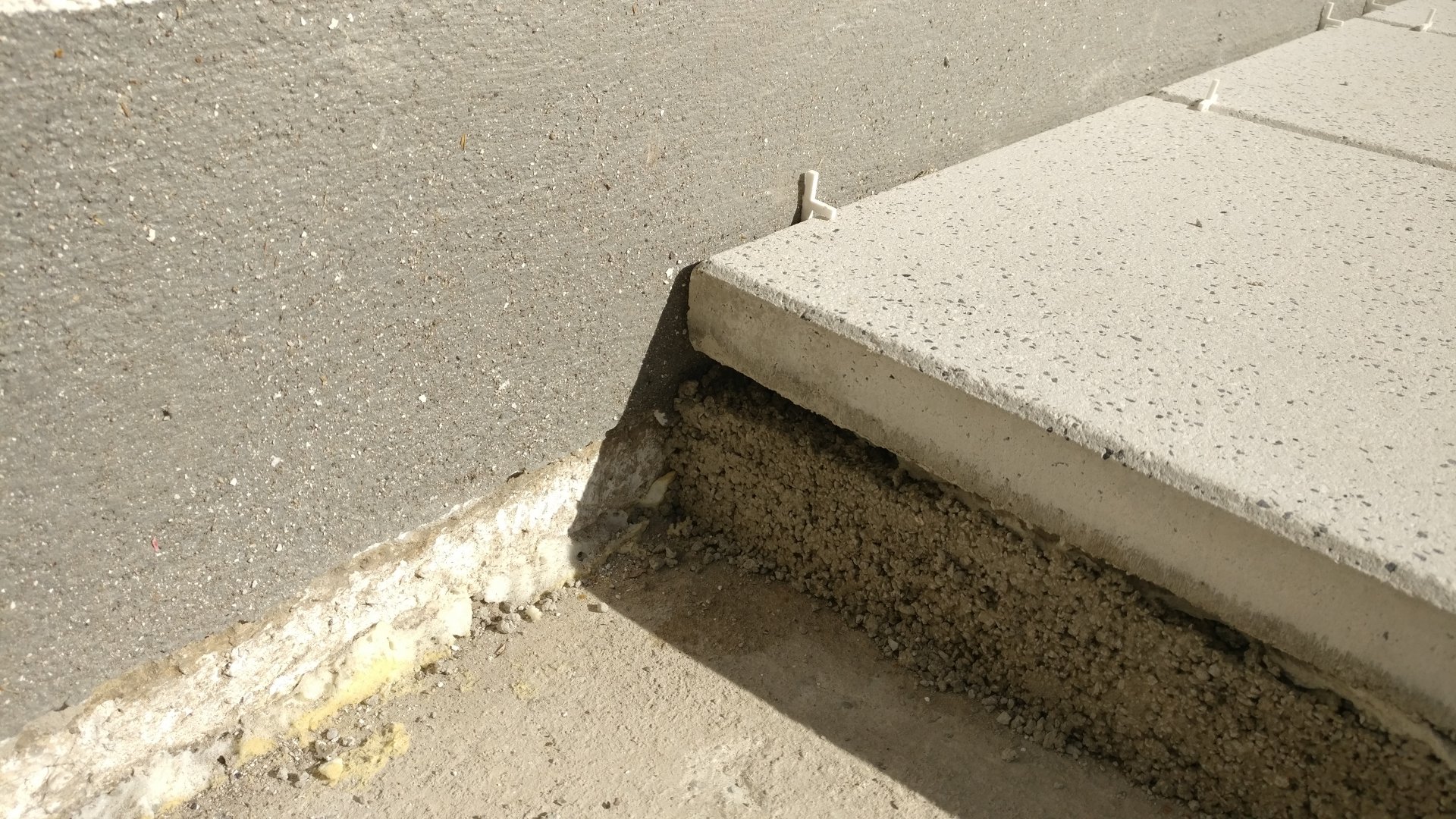

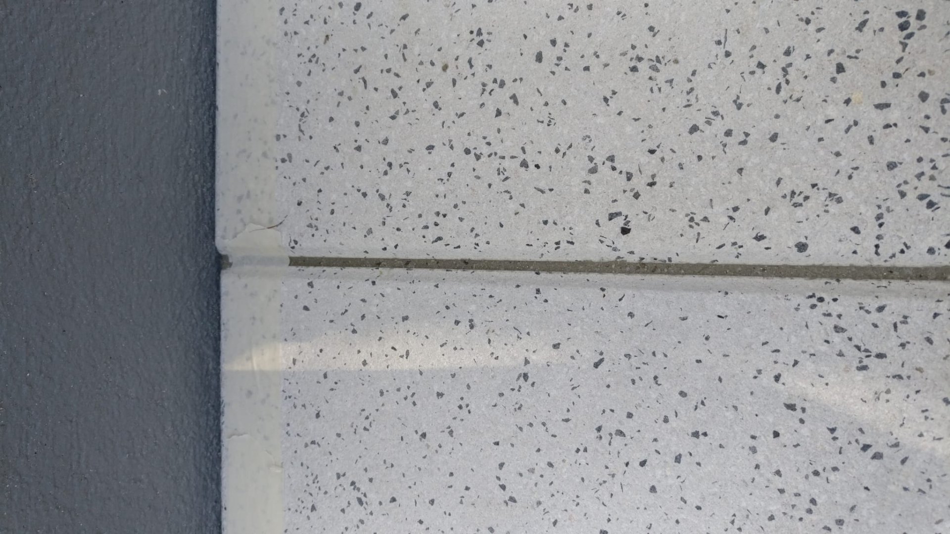

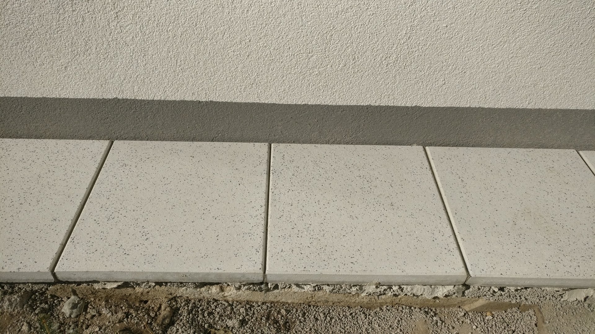

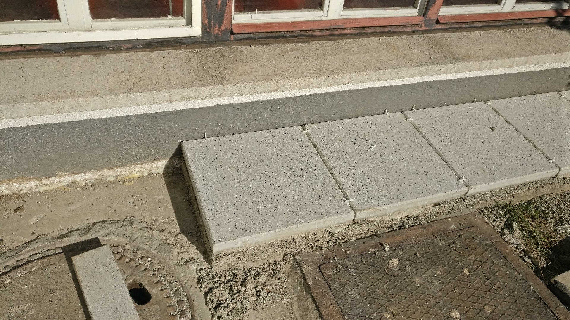

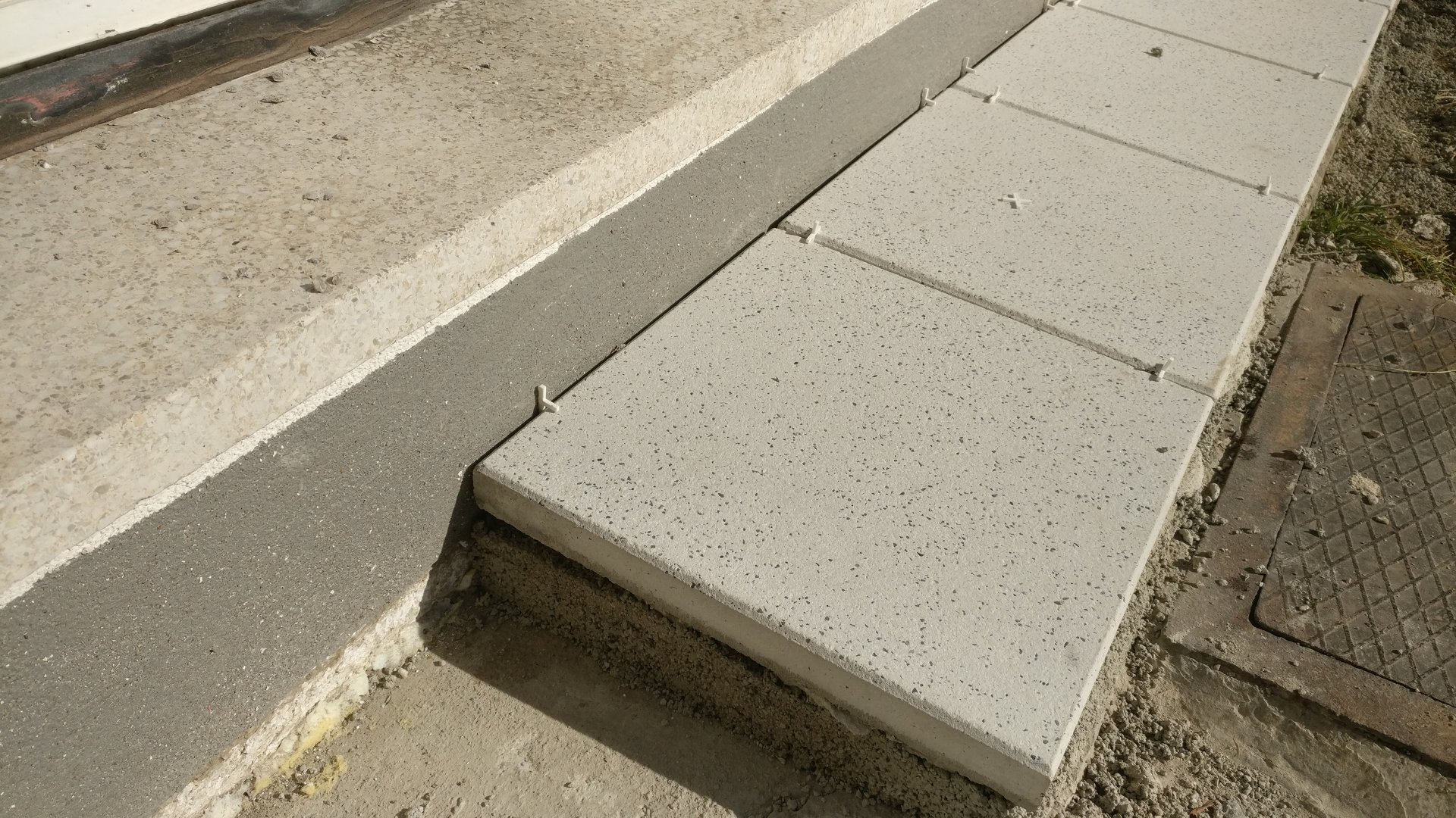

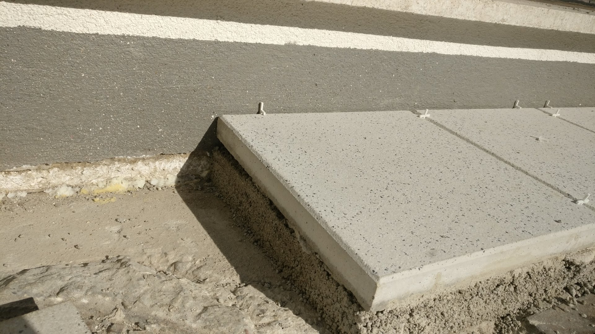

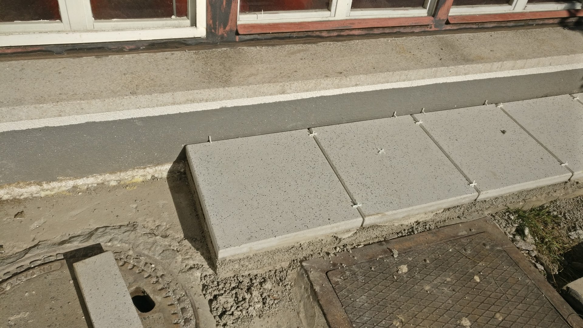

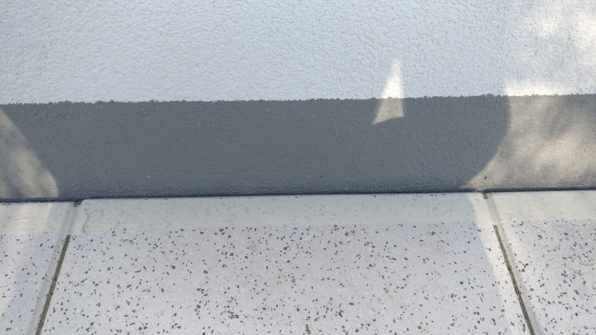

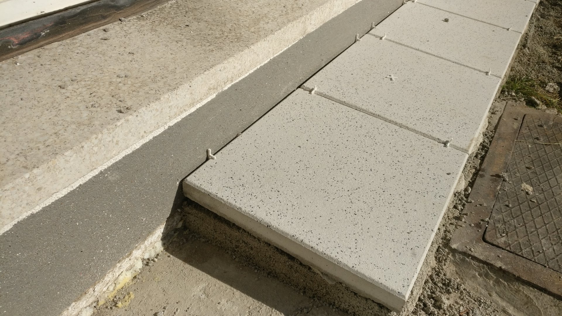

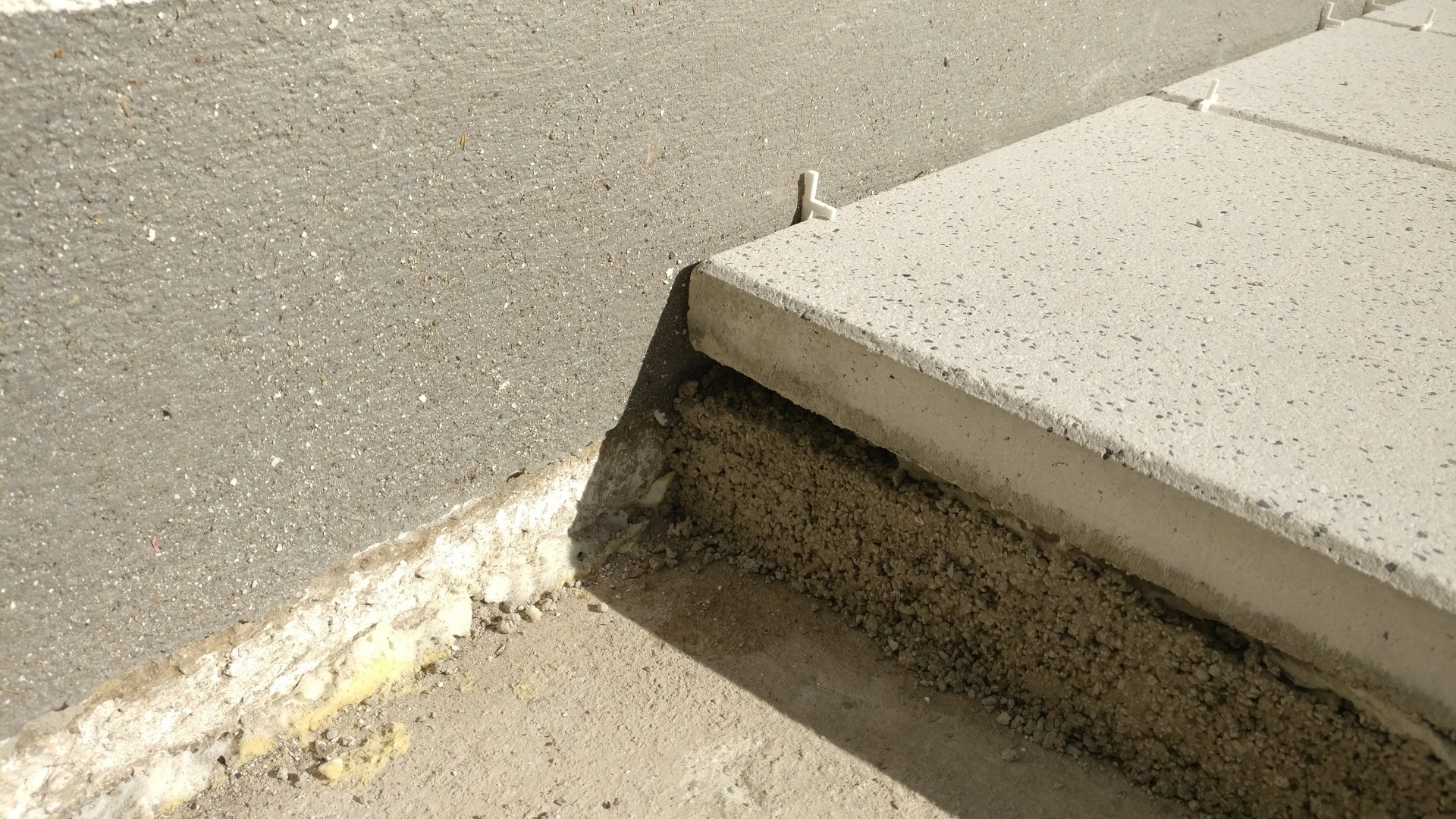

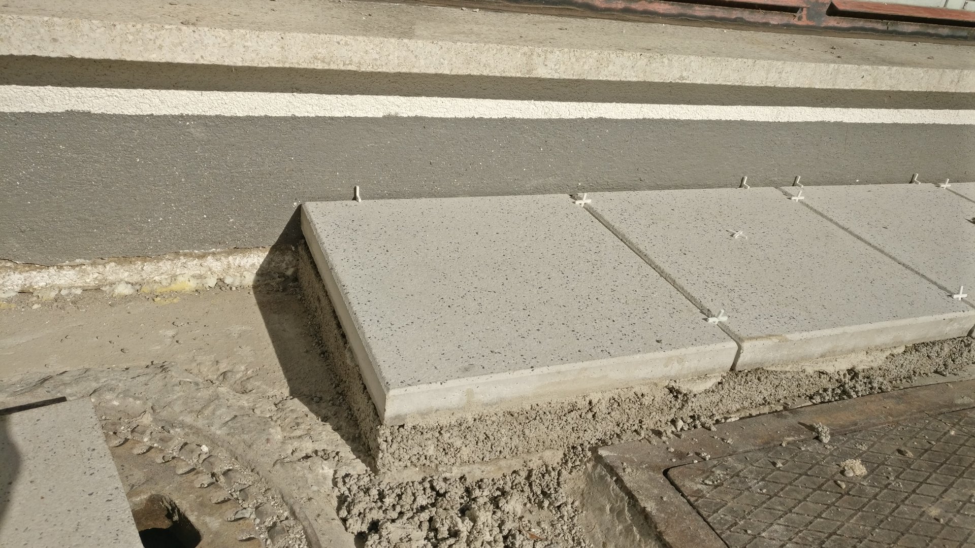

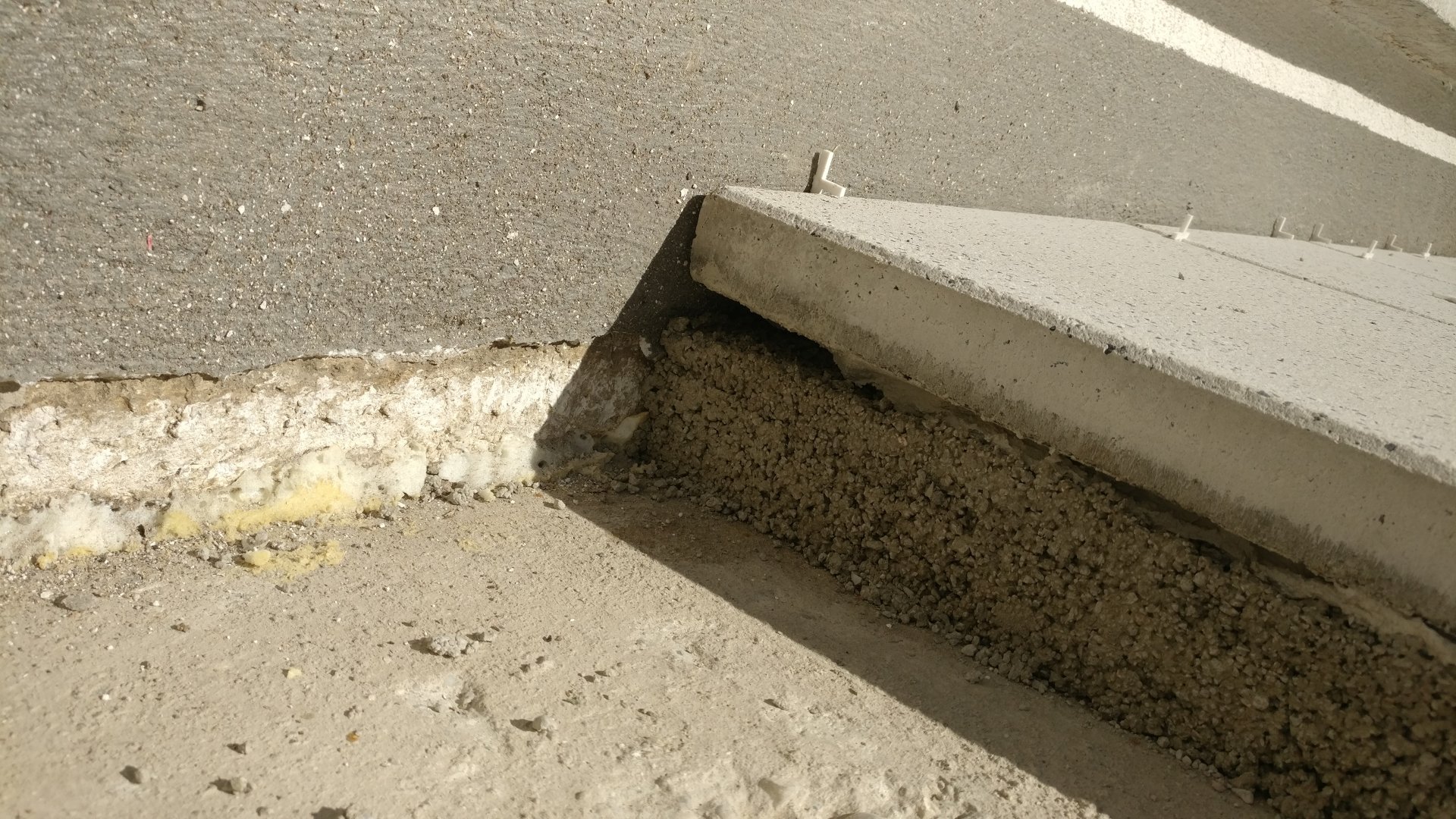

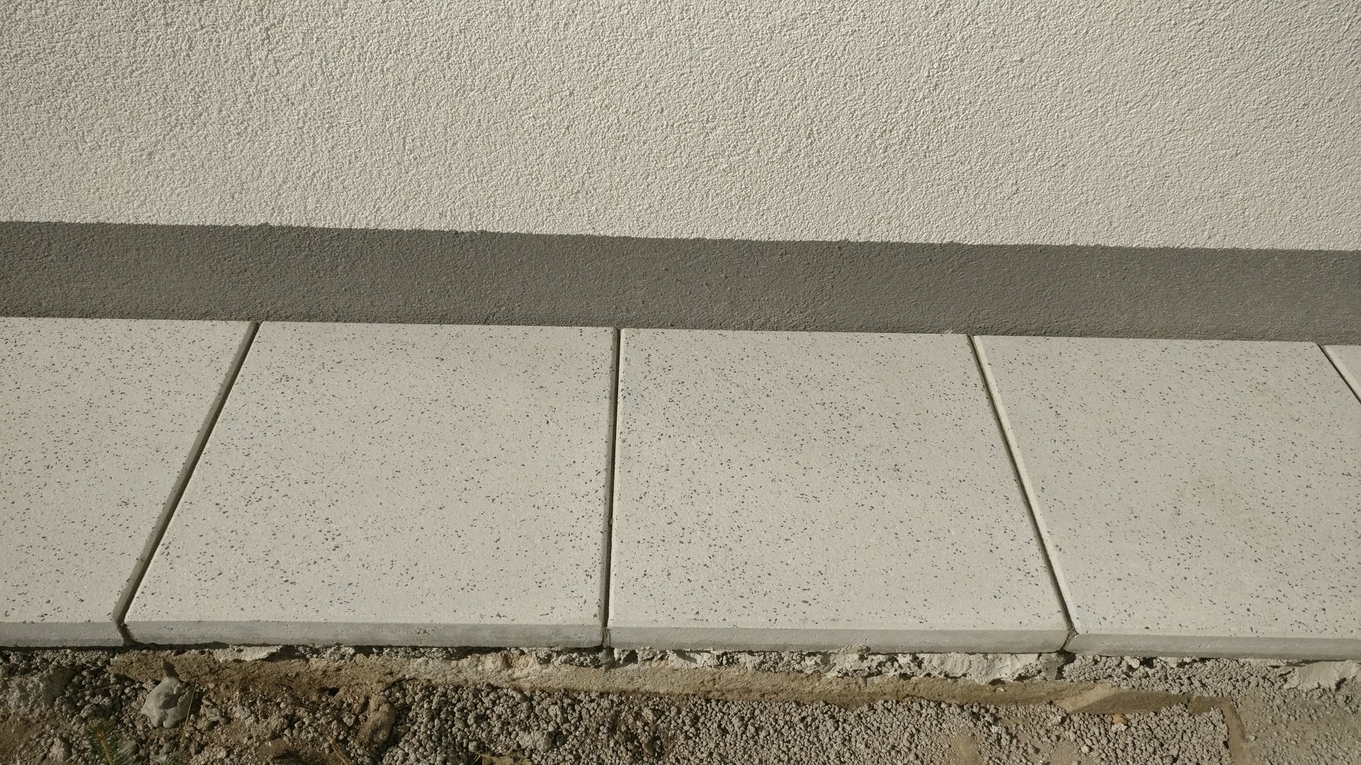

    Wir haben kürzlich die Außenwand renoviert. Ein 20 cm breiter Abschnitt wurde mit der grauen Farbe geschützt. Allerdings hielt der alte Mörtel unten die Betonplatten, bei näherer Betrachtung, nicht mehr richtig und musste entfernt werden. Dadurch blieben etwa 3 cm ohne die besagte graue Farbe.
    Die Betonplatten wurden auf Drainagemörtel verlegt und nass in nass verklebt. Zwischen dem Beton und der grauen Farbe, zwischen Mörtel und Wand, gibt es jedoch etwa 3 cm lang kein Plastik oder mehr graue Farbe zum Schutz vor Feuchtigkeit.
    Glauben Sie, dass dies ein Problem sein wird? Sollen die Betonplatten entfernt, gestrichen oder die Wand vor Feuchtigkeit geschützt und die Platten wieder angebracht werden?

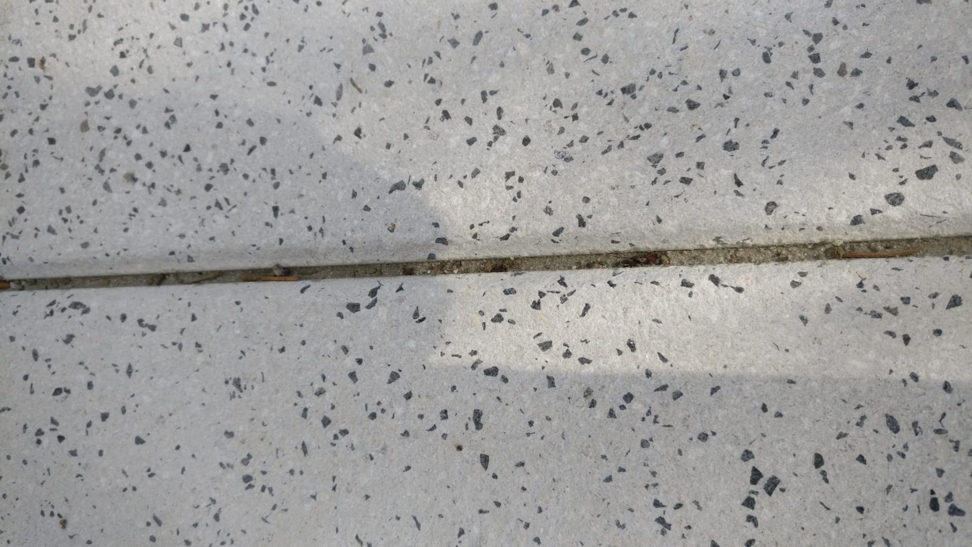

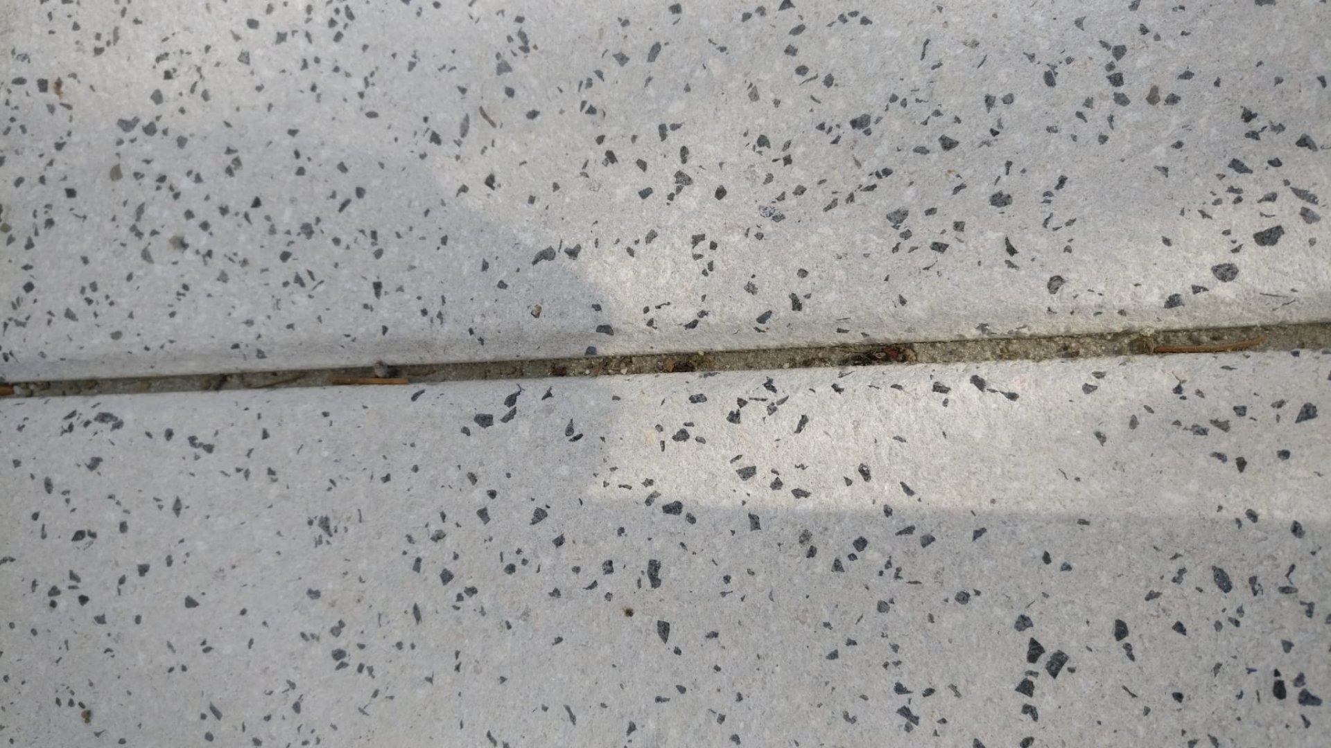

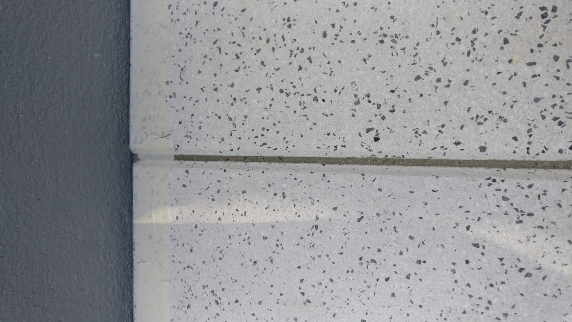

    Die Fuge ist mit Trassfugenmörtel und hat 4 mm. Zwischen den Platten und der Wand haben wir auch 4mm gelassen und möchten mit Silikon füllen. Die Fliesen wurden mit einem erheblichen Gefälle verlegt
    Es war eine Menge Arbeit für uns, wir wussten es nicht besser und hatten niemanden gefunden, der uns half. Jetzt haben wir ernsthafte Zweifel und Befürchtungen.
