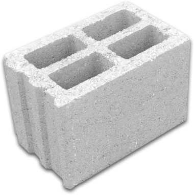

    Ich wohne in einem Mehrfamilieneckhaus mit 9 Parteien von 1954.
    Die Wand zur Nachbarwohnung ist 280 mm stark.
    Die Wand besteht aus Beton-Hohlblocksteine in 240 mm plus 20 mm Putz jeweils auf beiden Seiten macht also die 280 mm Dicke der Wand.
    Diese Beton-Hohlblocksteine haben 4 Kammern.
    Die äußeren Wände der Beton-Hohlblocksteine sind je 35mm stark.
    Also ich schätze mal ohne die Luftkammern mit Beton und Putz sind das gerade mal 140 mm Material die meine Wohnung und die Nachbarswohnung trennen.
    betonwerk-huber.de/betonsteine

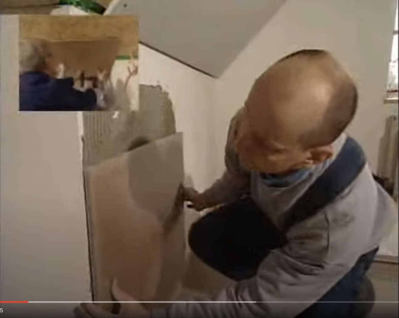

    Ich habe mir also überlegt die PhoneStar Tri Platten einfach zu kleben.
    Das sollte gehen, wenn sogar Wandfliesen im XXXL Format von 300 cm x 150 cm die stolze 63 Kg wiegen an die Wand verklebt werden können.
    Als Kleber dachte ich an einen normalen Fliesen Flex Kleber oder einen günstigeren Gewebe- und Armierungskleber zu nehmen.
    Der Untergrund ist bei mir bombenfest, kreidet und sandet nicht und ist sehr fest.
    Die Wand habe ich damals mit Haftgrund behandelt, dann Glasfaser Armierungsgewebe in Armierungskleber eingebettet und darauf kam dann 2 mm Reibeputz und zum Schluss noch alles dreimal mit Dispersionsfarbe überstrichen.
    Also meine Überlegung ist diese ebene 4.40 x 2.30 m Wand jetzt erstmal mit Haftgrund zu behandeln, danach entweder mit Flex Kleber oder Armierungskleber vollflächig auf den Reibeputz eine Kontaktschicht aufzutragen oder gleich direkt mit einer 10x10er Zahnkelle (bei beidseitigem und 45° schräg Halten der Kelle dürfte das eine 10 mm hohe Kleberschicht zwischen Wand und Platte ergeben das dürfte gehen) Kleber auf den Reibeputz und auch rückseitig auf die PhoneStar Platte aufzutragen.
    Die Platte an die Wand drücken und mit der Wasserwaage und Laser ausrichten, danach auf die Stoßkanten Montagekleber auftragen und so weiter die restlichen Platten anbringen bis die Wand einlagig verdämmt ist.

    Die PhoneStar ehemals Phonewell können auch geklebt werden siehe hier bei Stelle 01:00
    Ich würde sie nur nicht aus naheliegenden Gründen unbedingt an die Decke kleben.
