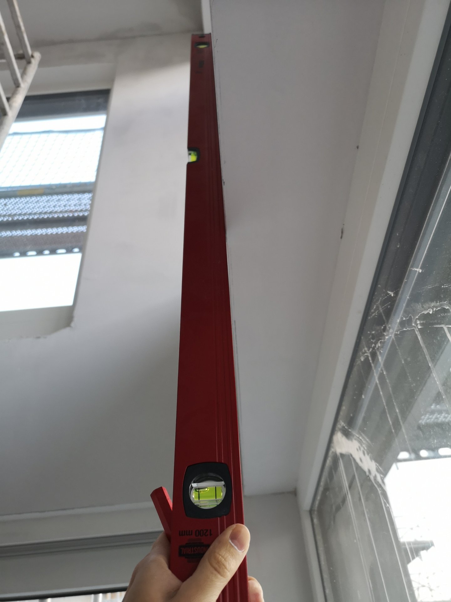

    Guten Abend zusammen,
    in unserer Galerie haben wir das Problem, dass die Wand schief verputzt ist. Der Putz "fällt" quasi ab einer Höhe von ca. 1,5m nach hinten ab. Ich habe euch ein Foto angehängt, auf dem man sieht, dass die Wand ganz und gar nicht senkrecht ist. Ist das hinzunehmen oder erscheint euch das auch deutlich zu schief?
    Danke und viele Grüße
    Manni

    Wie viele mm sind es denn auf 1 Meter ?
    Manni89 gefällt das.

    Ich kam nur schlecht an die Wand, da das Problem erst ab einer gewissen Höhe anfängt. Ich habe mit der 1m-Wasserwaage einen Abstand von ca. 8mm zur Wand gemessen.
    Das Problem ist auch, dass die Wand einen Knick nach hinten macht. Das heißt ich habe bei meiner Messung keine 2 Hochpunkte zwischen denen mein Stichmaß liegt. Die Wasserwaage steht einfach auf einer Seite ab, weil die wand eben nur diesen eine "Knick nach hinten" macht...

    Zuviel 1 m zu 8mm definitiv, vermutlich stimmt der Winkel auch nicht zu der horizontalen Fläche, kontrolliere mal den Winkel von deiner Tür /Fenster zur Wand...

    Ich kann das Foto ehrlich gesagt gar nicht ordnen.
    Was ist denn da zu sehen?
    8mm auf 100cm... weniger als 1%...

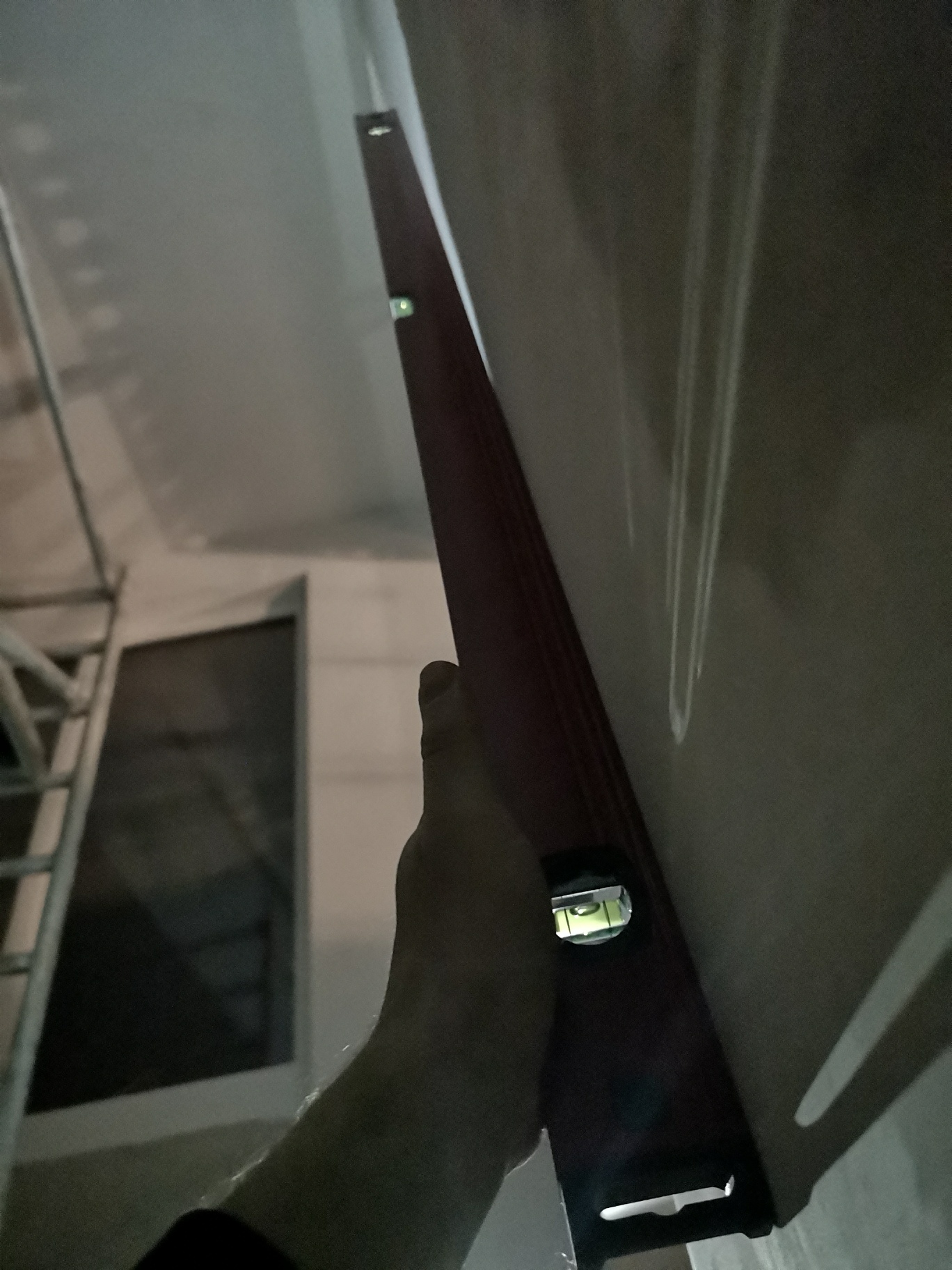

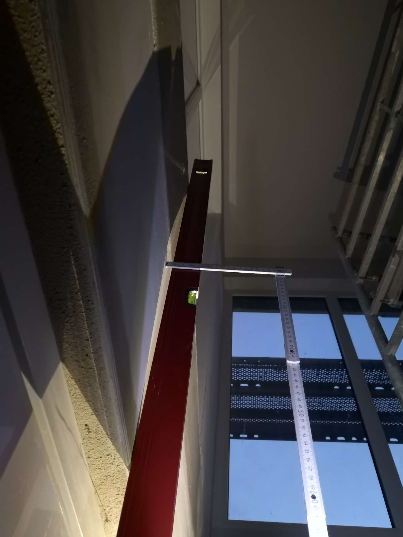

    hier nochmal ein paar tolle Fotos. Ich gehe mittlerweile davon aus, dass tatsächlich beim Mauern im Übergang von EG zu OG die Steine leicht nach hinten gesetzt wurden und die Wand somit nach hinten kippt. Ist das durch einen zusätzlichen Putzauftrag noch auszugleichen oder würde das die maximale Putzstärke überschreiten? Ich tippe mal, dass nach oben hin bis zu 2cm zusätzlich aufgetragen werden müssten (Bild 2).

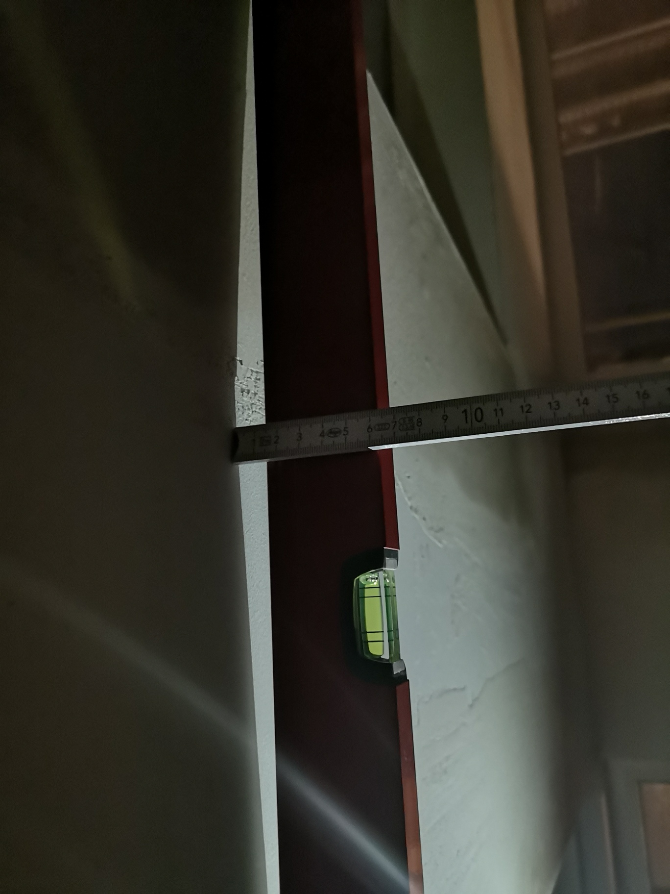

    Außerdem habe ich an der Wand zwischen dem Fenster im EG und OG ein Stichmaß von 15mm bei 0,7m gemessen (Bilder 1 und 3)! Und das nachdem die Verputzer heute tätig waren und angeblich nachgearbeitet hätten. Wenn so nacharbeiten aussieht mache ich es ja fast lieber selbst...

    Sorry, aber das stimmt nicht, es gilt die DIN 18202 Ebenheitstoleranz für Putzer genauso.

    Schick die Fotos dem Bauleiter und die DIN 18202 gleich dazu (Tabelle 2 Winkeltoleranz: bis 0,5m = 3mm, 0,5m-1m = 6mm, 1-3m = 8mm,
    Tabelle 3 Zeile 6 (Ebenheit) ist hier auch für Dich geltend.

    Ebenheit ist ja nicht gleichbedeutend mit Abweichung von der Vertikalen oder horizontalen.
    Ausgleichen läßt sich fast alles und mehr Putz auftragen ist auch möglich

    Vielen Dank euch allen. Fabian, Ich denke auch, dass am Decken-Wand Stoß die Winkeltoleranz überschritten wurde.
    Wie verhält es sich den generell mit der Ebenheitstoleranz? Gemessen werden muss bei der Ebenheitskontrolle ja das Stichmaß zwischen 2 Hochpunkten. Das geht also nur dann, wenn die Wand konkav geformt ist. In meinem Fall hat die Wand aber eine konvex Form. Das heißt es gibt nur einen hochpunkt. Die Richtlatte liegt also in der Mitte auf, an den Enden steht sie an beiden Seiten ab. Kann also bei einer konvexen Form keine Unebenheit nach DIN nachgewiesen werden?
