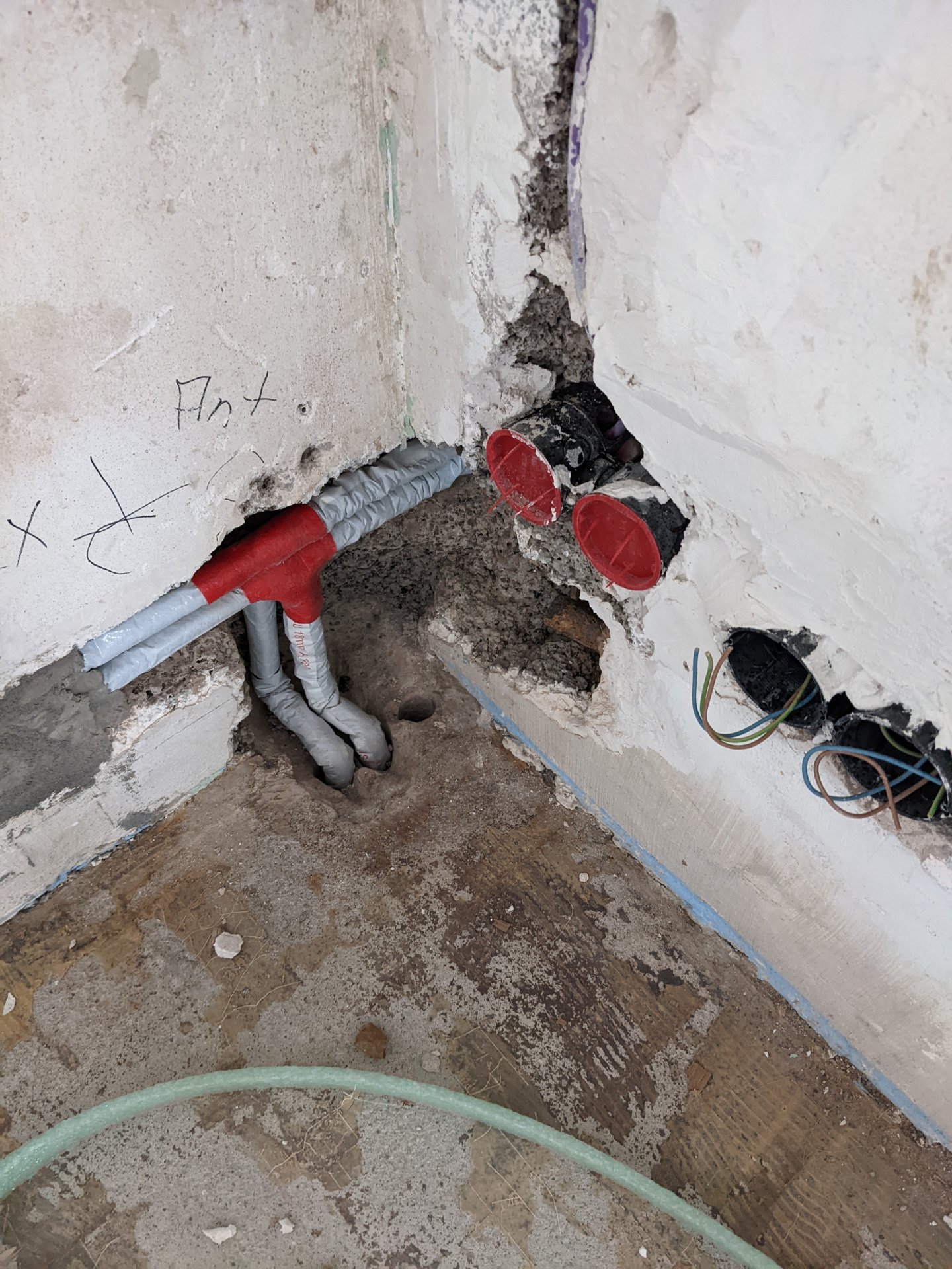

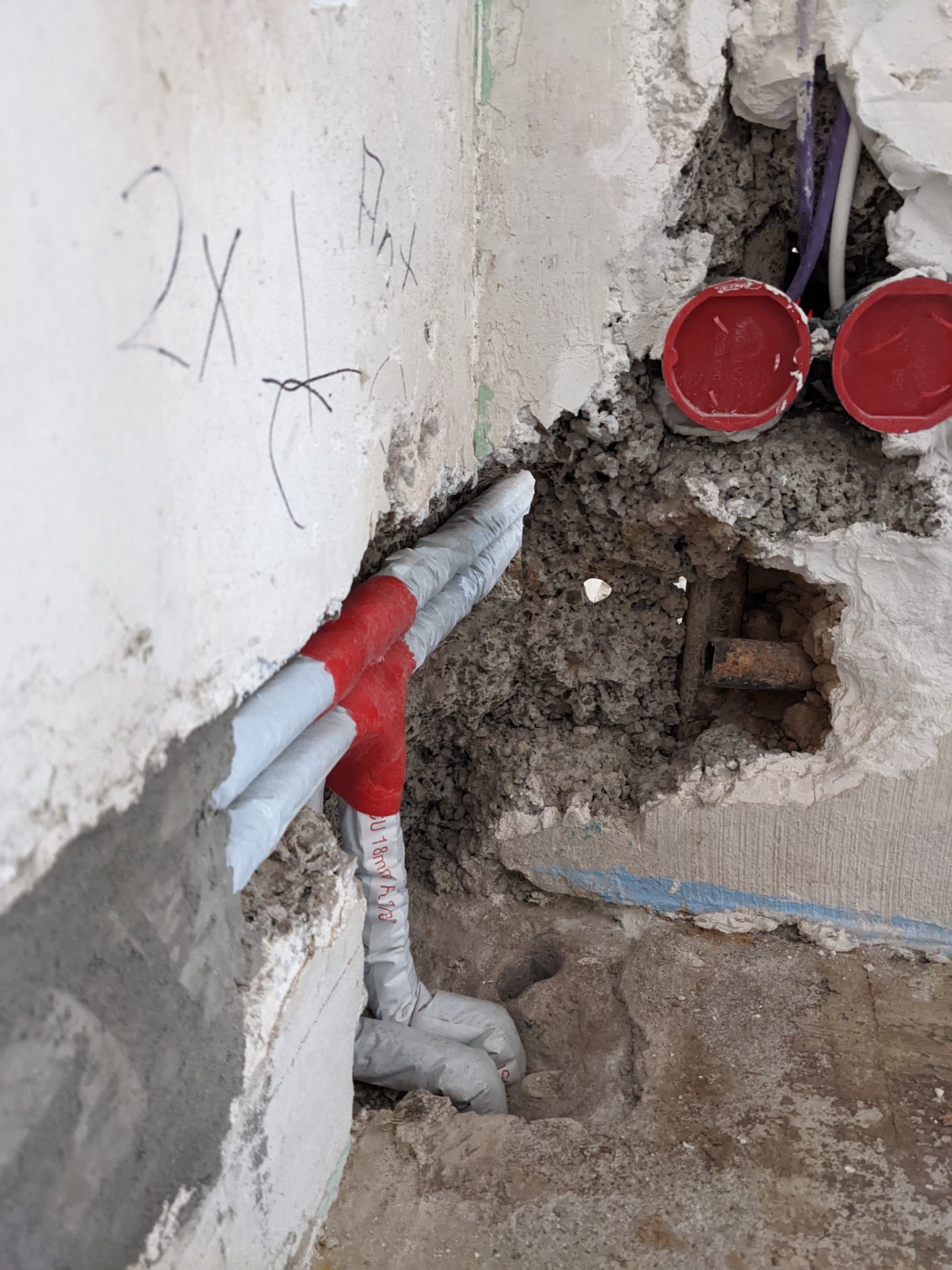

    Hallo in die Runde,
    die Sanitärleute haben bei uns neue Heizungsrohre verlegt... Von unten durch die Decke und durch die Wand in den Nebenraum.
    Wir bekomm ich das gescheit wieder zu?
    Für die Wand würde ich ggf noch Reste von den Porenbetonsteinen reinquetschen und mit Mauermörtel auffüllen.
    Nur was mache ich mit dem Boden?
    Und sollte ich besser auch mit dem Boden beginnen?
    Unter dem ca 2cm Estrich ist keine Dämmung.
    LG
    Rayko

    22.422
    6.437
    Für den deckendurchbrüche kannst du zB 0-4 vergussmasse (zb Pagel kleiner Sack, gibts aber auch im Baumarkt von „quick mix“ etc) nehmen für die wand eher Schlitz putz (beispielsweise tiroplan)
    mit gleichem Material wie das restliche Mauerwerk und Mörtel füllen geht natürlich auch
    porenbeton find ich irgendwie blöd, die Mauer ist ja nicht aus Porenbeton

    Die Mauer ist ne Art Schüttbeton mit Lavalit. Da passt irgendwie gar nix so richtig ;-}
    Die Heizungsnischen mauer ich mit Porensteinen zu. Da hab ich eh noch kleine Stücke über.

    Der Quellvergussmörtel klingt schon mal recht vielversprechend.
    Kann ich den so anmischen, dass ich den einfach so ins Loch drücke? Oder sollte ich besser irgendwie von unten verschalen?
  5. #5 simon84, 05.08.2022
    22.422
    6.437
    Ja von unten verschalen. Ist recht dünn flüssig .
    Altes Regalbrett gut eingespannt reicht bestimmt
