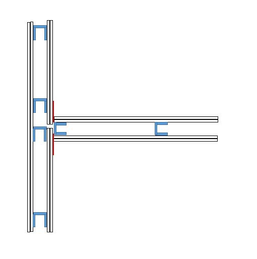

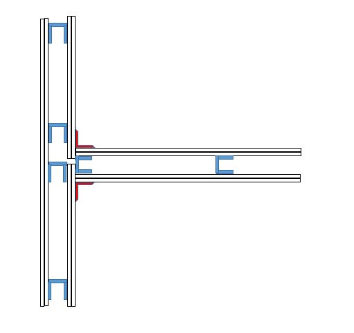

    Hallo, Ich bin dabei den Dachboden Auszubauen. Die Dachschräge wird mit Rigips verkleidet und einige Wände in Trockenbau eingezogen. Meine Frage wäre wie der Anschluss Trockenbauwand an Trockenbauwand richtig gespachtelt wird. Mal liest man mit Fugentrennband (z.B. Knauf Trennfix) für eine Trennung und damit einen definierten "Riß" wie in Bild 1 oder mit einem Fugendeckstreifen (z.B. Kurt von Knauf) für eine bessere Fugenfestigkeit wie in Bild 2 ? Und die gleiche Frage stellt sich auch beim Ansachluss der Trockenbauwand an Dachschräge.
    Vielen Dank!
    Gruß Arne

    Kommt drauf an, wo die Anschlüsse sind. Aber beide sind konforme und gute Anschlüsse. Wenn du Laie bist würde ich dir aber eher zu Anschluss 1 raten, da ein Papierstreifen in Innenecken relativ aufwendig zu verspachteln ist.
    Trockenbauwand an Dachschräge kommt nun drauf an. Wenn du viel Bewegung erwartest (Schnee, Wind, Neubau) würde ich eher zu einem gleitenden Anschluss oder einer Schattenfuge raten. Ansonsten gibt es dafür auch spezielle Fugenprofile, die von der Funktion her wie ein Fugendeckstreifen mit elastischer Verbindung sind. Die nehmen auch schon relativ viel Bewegung auf.

    Danke für die Antwort. Ich denke nicht, dass beim Anschluss an die Dachschräge viel Bewegung ist (das Haus steht schon 13 Jahre). Mit dem speziellen Fugenprofil meinst du wahrscheinlich so etwas wie Magic Corner von Protector. Das wollte ich nehmen für den Anschluss von der Dachschräge zur Decke und von der Dachschräge zum Drempel.
