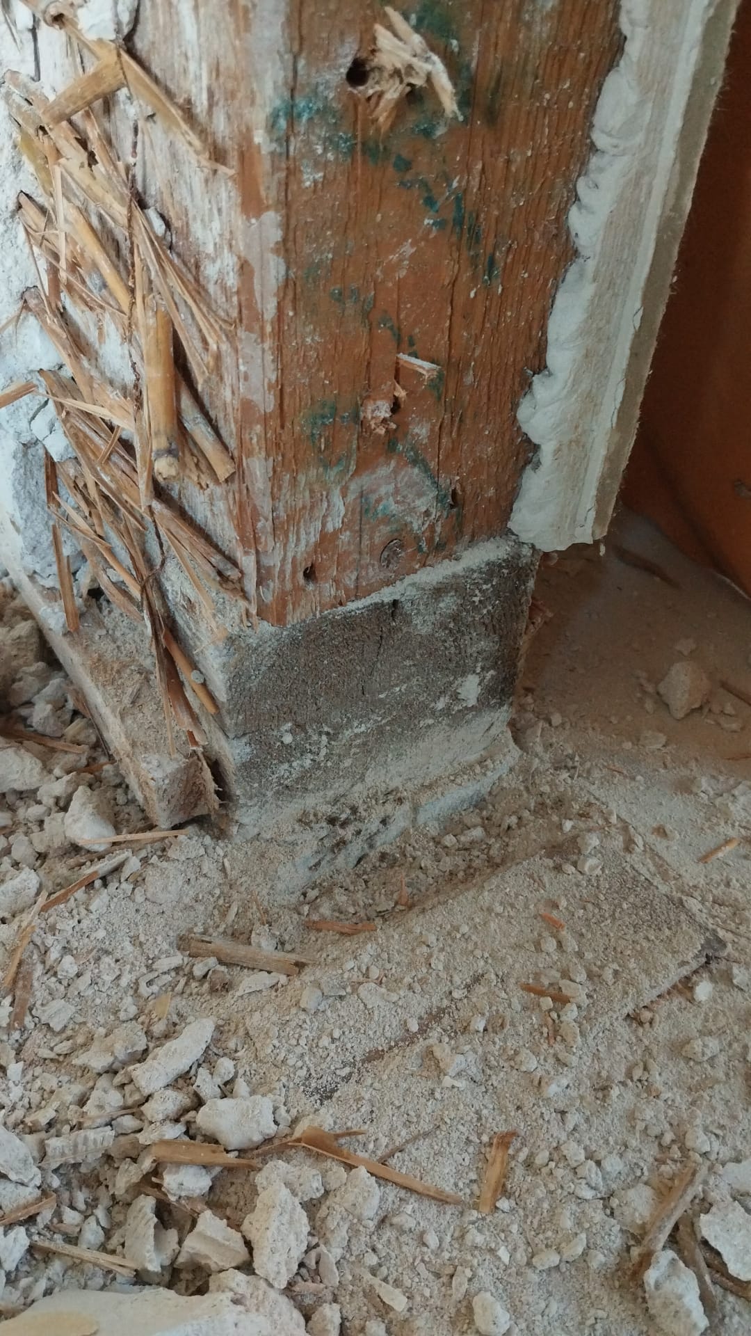

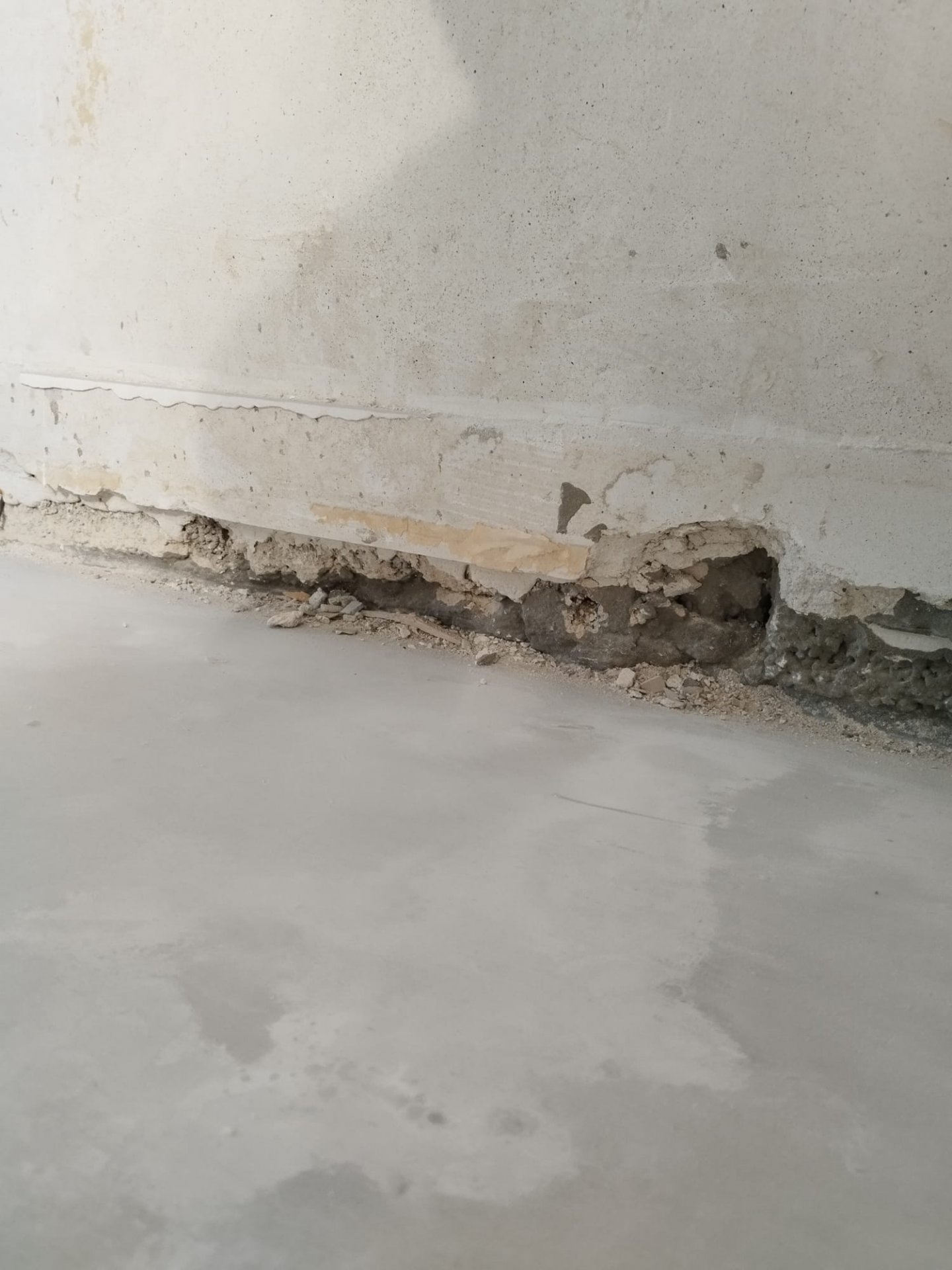

    in unserem Haus sind von innen auf die Wände Gipsplatten montiert worden. Wie man sieht wurden dazu Holzlatten an der Wand befestigt (vermutlich um die Montage der Platte zu erleichtern) und darüber die Gipsplatten montiert. Unter den Holzlatten ist ein kleiner Hohlraum, den ich gerne bündig mit den Gipsplatten verschließen würde. Das erleichtert z.B. das Anbringen des Randdämmstreifens. Wie würdet ihr ihn verschließen? Mein Vorschlag wäre:
    • Holzlatte demontieren
    • Wand säubern und grundieren
    • Mit Knauf Rotband den Spalt auffüllen
    Wände werden im Nachgang noch vollflächig verspachtelt.
    Danke für eure Tipps. Gruß

    Okay, ich gehe mal einen Schritt zurück.
    Die Innenwände sehen aus wie auf dem Bild hier angehangen. Es sind Wände in Holzständerbauweise mit Gipsplatten, die über einer Holzlatte befestigt sind.
    Die Außenwände sahen von der Oberfläche für mich sehr ähnlich aus. Da bin ich davon ausgegangen, es ist das gleiche Material in Form von Gipsplatten verbaut. Ist dem nicht so?
    Die Frage bleibt die gleiche, wie fülle ich die Hohlräume? Bei den Innenwänden hätte ich entsprechende Gipsplatten zugeschnitten, die ich direkt mit dem Holz verschrauben kann. Aber die Außenwände?

    Ich sehe auf dem ersten Bild nichts anderes als klassischen Gipsputz. Auch auf dem zweiten Bild sehe ich nur Putz auf Trägermatte aus Schilfrohr.
    415B gefällt das.
