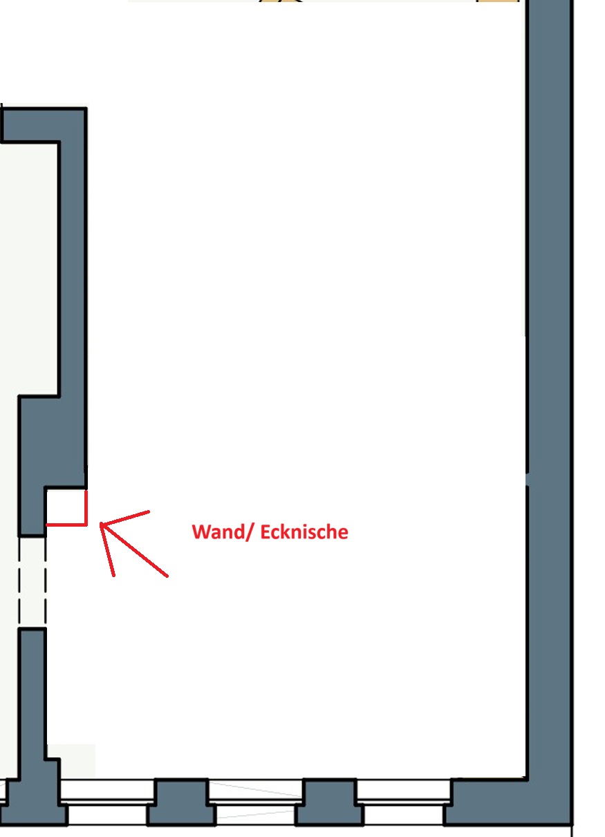

    Hallo Zusammen,
    womit würde ihr die Ecke (ca 40cm x 40cm ) im Grundriss verlängern?
    Dahinter befindet sich der gemauerte Kaminschacht, daher können keine Steine zum Anschluss entnommen werden.
    Die Verlängerung soll aufgrund der Optik erfolgen und hat keine lasten zu tragen.
    Ich dachte an Porenbetonsteine und dann wo möglich mit Maueranker sichern.
    Ist Stein auf Stein ohne Versatz überhaupt eine gute Idee?
    Wie würdet ihr das ganze lösen?

    da eine Trennfuge sowieso hergestellt werden muss, würde ich das mit Trockenbau machen

    entweder so oder mit Porenbeton. Die Blöcke kann man ohne jeden Versatz direkt übereinander kleben. Die Klebstellen halten fester als die Steine selbst.

    gibts aber typischerweise in 365mm und 425mm breite - wenn das nicht zufällig passt, schnippelt man sich da einen zurecht, und muss das ganze nachher auch noch verputzen.
    Ich bin hier ganz klar pro Trockenbau. Schneller und weniger schmutzig.
