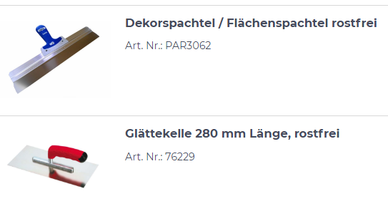

    Kann mir das immer noch nicht vorstellen.
    Einen Kalkputz oder zementputz wirft man , aber ein n klebrigen gipsputz trägt man mit der glättkelle auf .
    So wurde das gemacht, wo ich das gelernt habe .

    Aber wie machst Du dann ein Loch in der Wand zu?
    Ich habe einst ein Stück Streckmetall in den fertigen Putz am Rand eingedrückt und dann das Streckmetall mit Gipsputz beworfen.
    Aber es gibt da wohl verschiedene Schulen. Mein Ausbilder und Meister hat mir das mit der Kelle vorgemacht.
    Wichtig war dabei die Handbewegung mit der Kelle.
    Das Anwerfen des Putzes mit dem Putz voraus und die Kelle "schiebt" gewissermaßen, führt nicht zum Erfolg.

    Gut, wenn du sagst es geht , dann ist das so .
    Aber ich bleibe dabei, ein ganz gipsputz trägt man mit der Kelle auf .
    Zum werfen ist das zu kleisterig,das klebt doch an der Kelle .
    Sicherlich kann man mal ein Loch werden , aber einen ganzen Raum definitiv nicht.

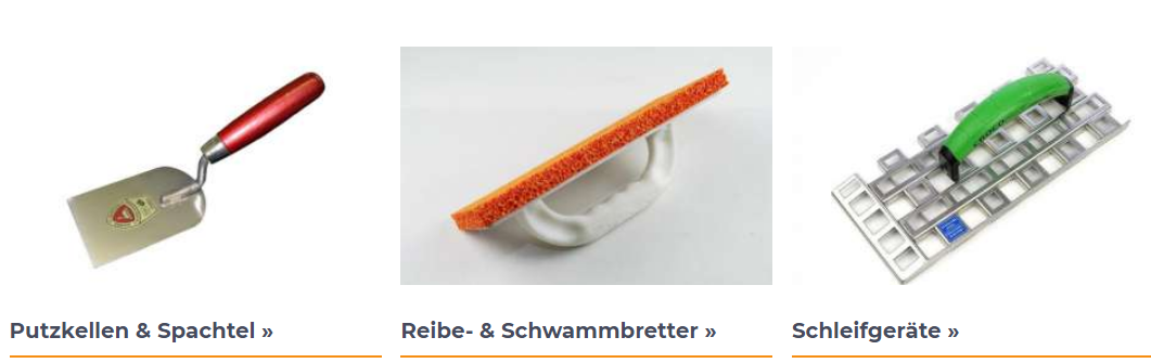

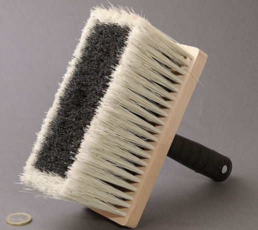

    für Abfilzen nimm das Schwammbrett ,vorher mit dem Quast den Putz vornässen, kräftig im Kreis
    abreiben bis eine schliere entsteht, danach mit Glätter oder Flächenspachtel abziehen.
