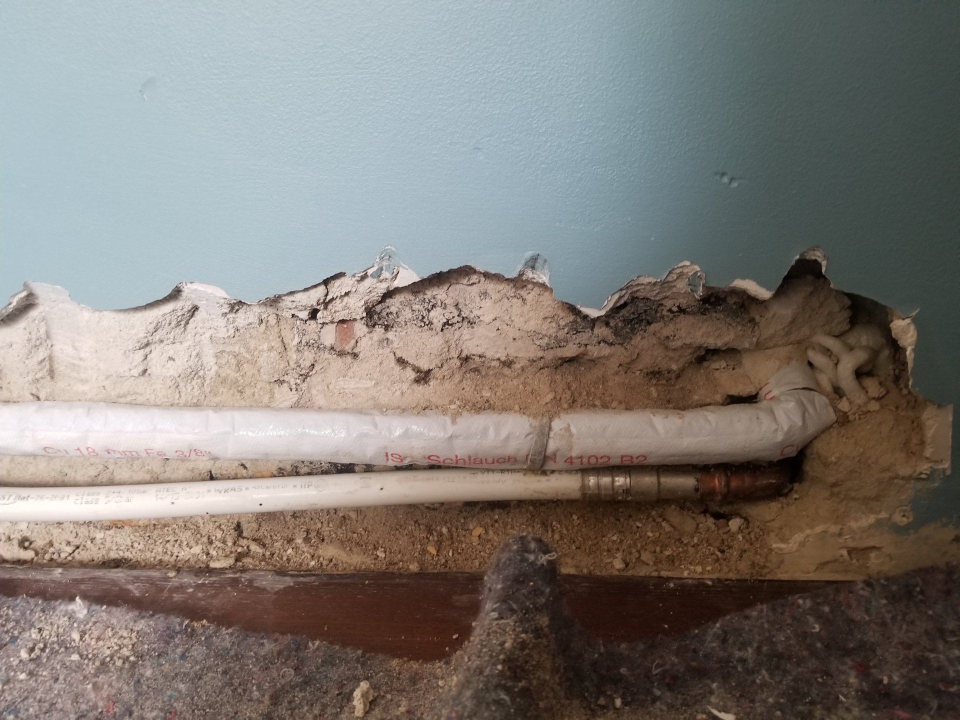

    Servus,
    Ich möchte gerne ein Teil der Wand selber verputzen (Ziel ist glatte Wand), da wo die Heizungsröhre laufen, siehe Bild.
    Mit welchem Putz bzw. Material kann ich da am besten arbeiten ? Rotband Flächenglätter kenne ich für die Finale Glättung, aber womit "fülle" ich die Wand zuerst? Brauche ich noch Grundierung?
    Vielen Dank im Voraus!
    Ariel

    Hast du die Rohre verlegt?
    Aus Erfahrung: Als bei meinen Eltern die Heizungsrohre verlegt wurden, kamen diese auch einfach durch die Wand. Wenn die sich nun bei Wärme ausdehnen, dann arbeitet das und macht unangenehme knackende Geräusche.
    Als Laie hätte ich bei Wanddurchgängen Leerohr gemacht. Aber hier wissen die Experten sicher mehr....

    Mit Befestigung hat man es auch nicht so .

    Die einzigen Schellen, die da verwendet wurden, hat hoffentlich der Azubi bekommen, der das verbrochen hat.
    Zumindest ist am oberen Rohr der Dämmschlauch drauf, da knackt dann auch nichts.
    Normalerweise putzt man das vorher bei, jetzt kannst du das nur versuchen, halbwegs glatt beizuschmieren.

    Unbedingt offenlassen und der örtlichen Handwerkskammer zur Abschreckung bei der Lehrlingsausbildung zur Verfügung stellen.
    Zu flach, nicht gedammt, nicht vom Baukörper entkoppelt. Wie lang ist der waagerechte Schlitz und wie dick die Wand?
