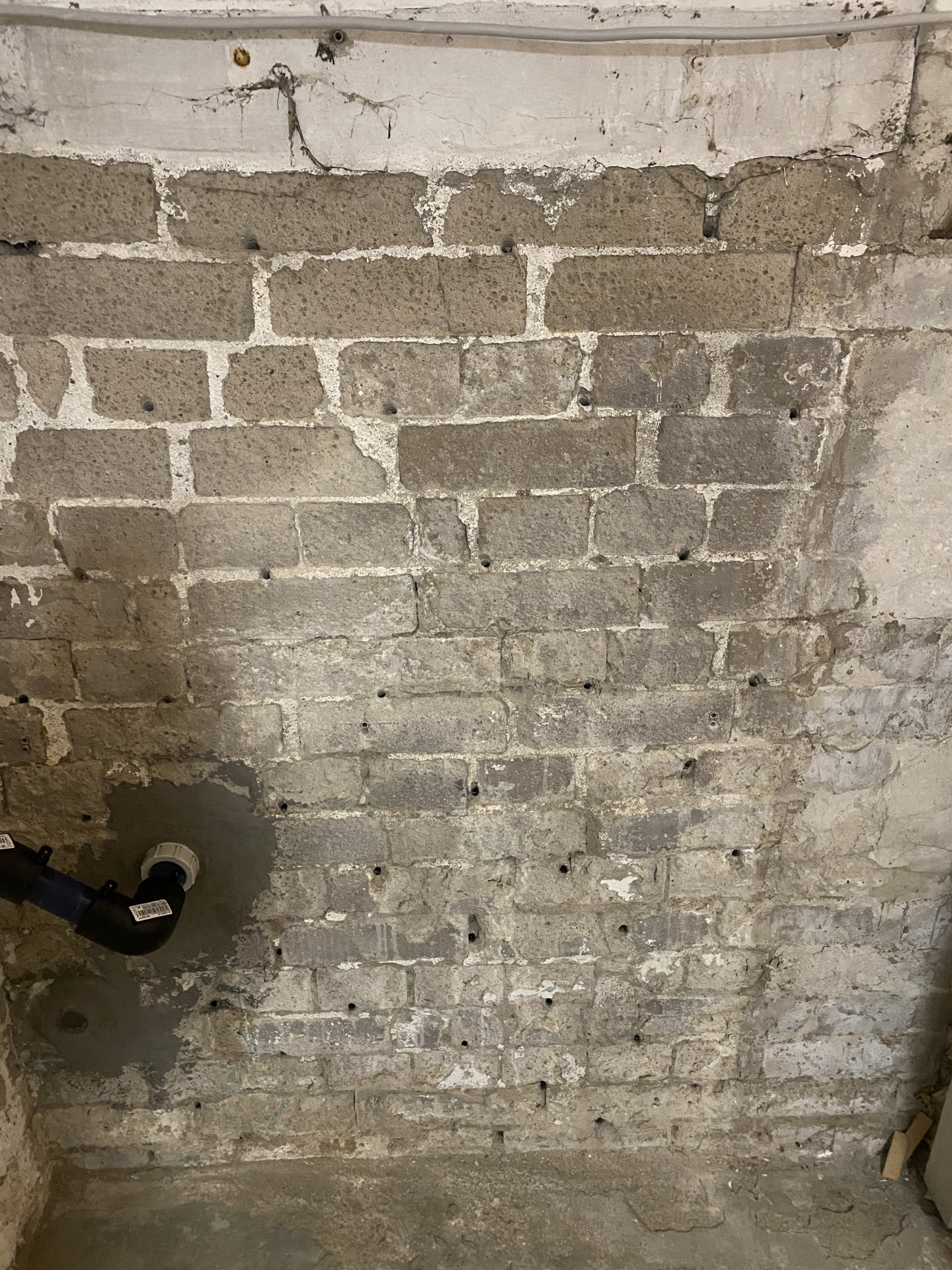

    Hallo in die Runde,
    ich würde mich über ein paar hilfreiche Tipps freuen.

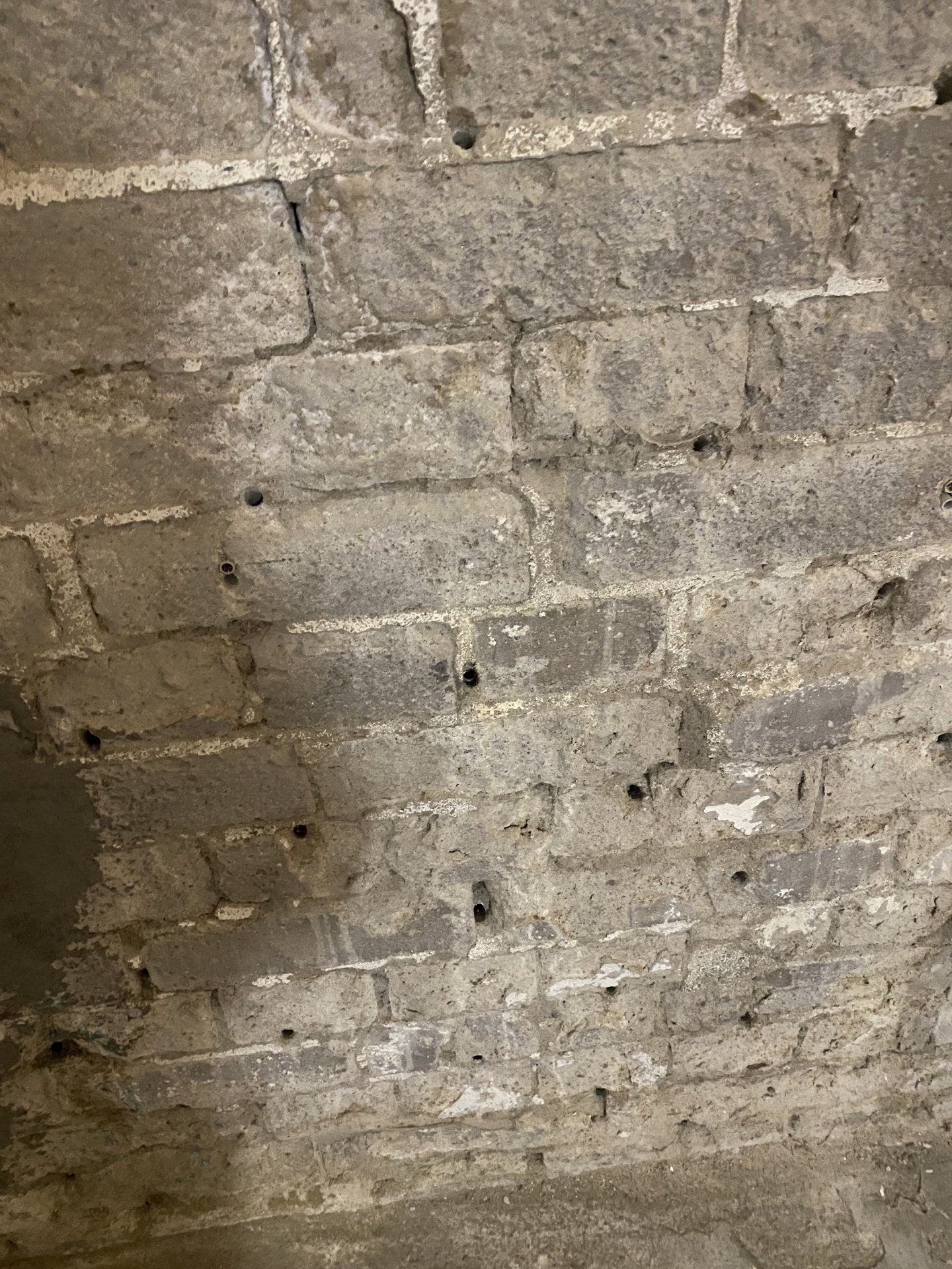

    Und zwar würde bei uns vor kurzem das letzte Stück Bleirohr entfernt und in dem Zuge musste eine Wandverkleidung demontiert werden. Hinter der Verkleidung kamen ganz viele Löcher zum Vorschein, die meiner Vermutung nach mal gebohrt wurden um die Wand trocken zu legen.
    Jetzt die Frage:
    Kann ich die Löcher einfach dicht machen und die Wand verputzen um anschließend eine Lage Innendämmung darauf anzubringen, oder sollte ich diese besser offen lassen und eine Verkleidung mit einem Luftspalt zur Wand anbringen?
    Infos zur Wand:
    Außenwand im Keller
    Das Haus ist Bj. 1958
    Vielen Dank im Vorfeld
    Grüße René

    Aber das ist nicht meine Kernfrage gewesen, es geht mir in erster Linie um die Löcher in der Wand und ob ich diese zumachen kann, oder ob diese eine Funktion haben und somit besser offen bleibe sollten.

    Ist die Wand jetzt komplett trocken? Dann können die Löcher zu und Putz drüber.

    Wenn du die Wand mit einem Kalkzement Leichtmörtel verputzt, das ist auch was Dämmung (!!!). Dann die Decke dämmen wie @BaUT empfielt
