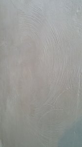

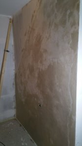

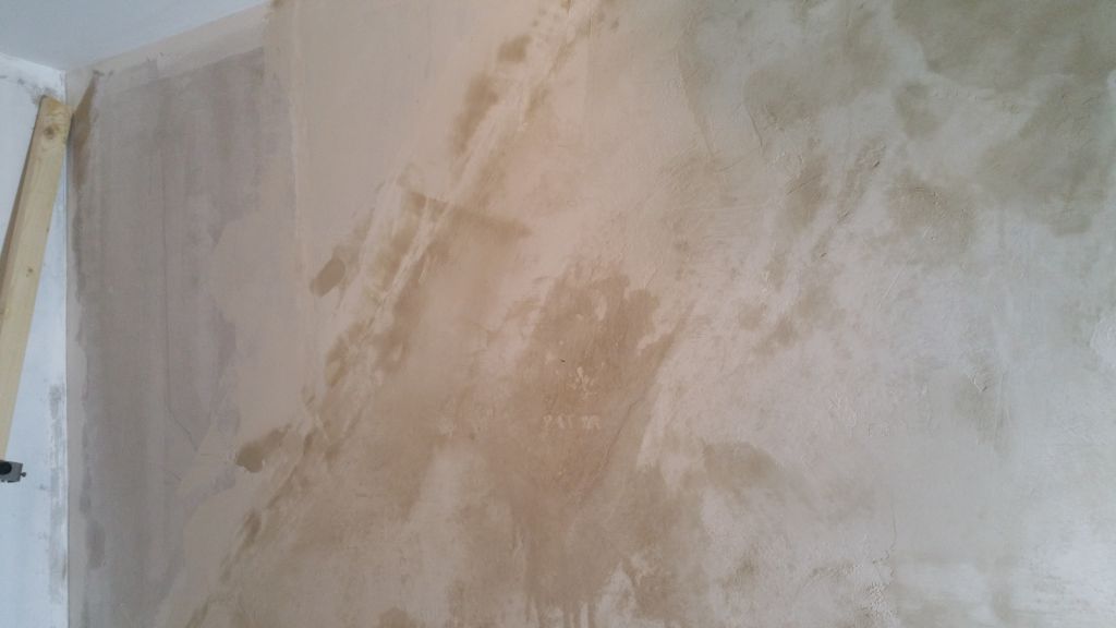

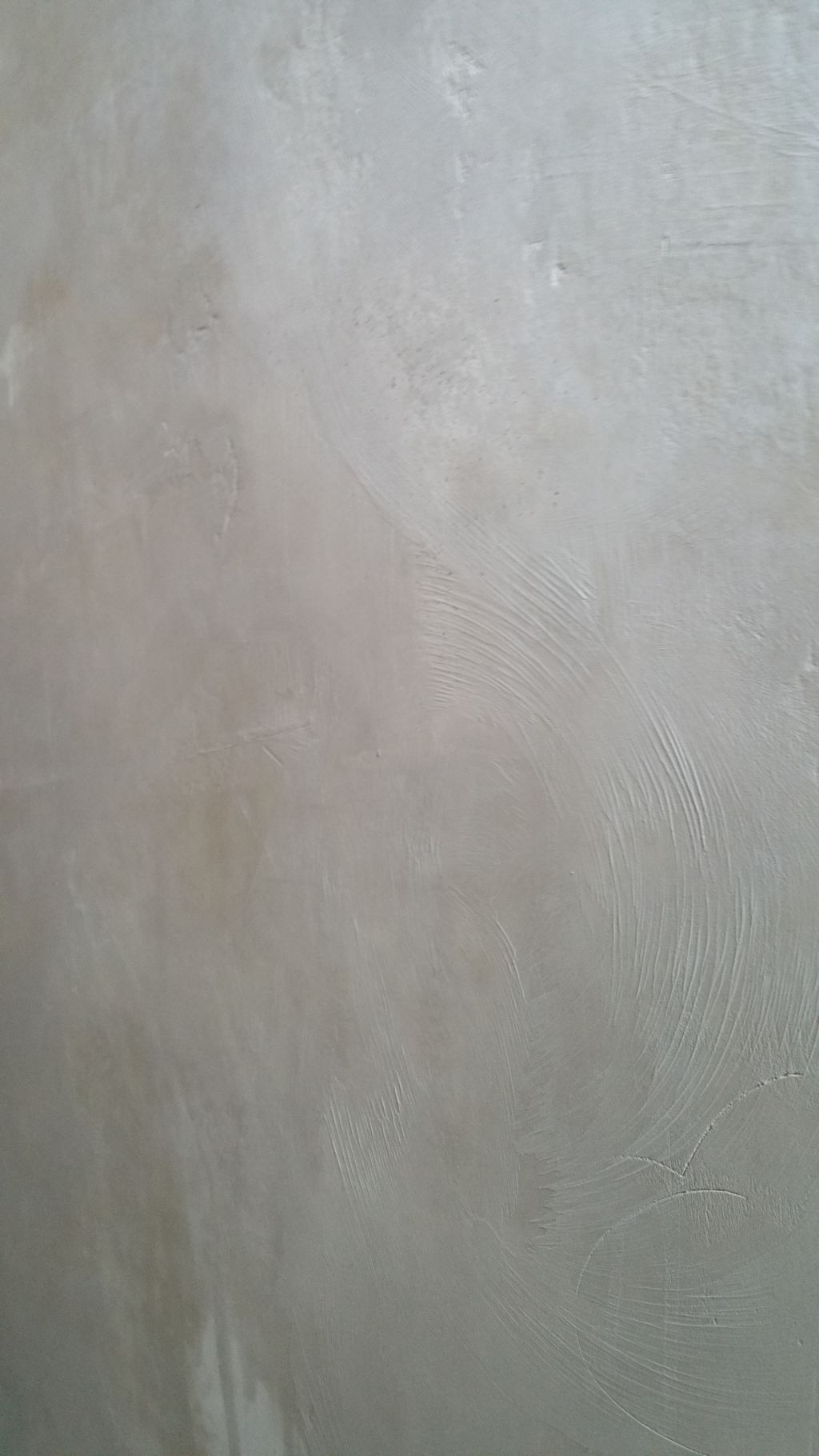

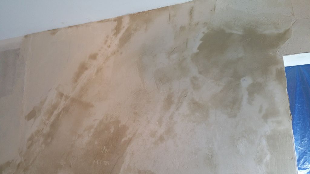

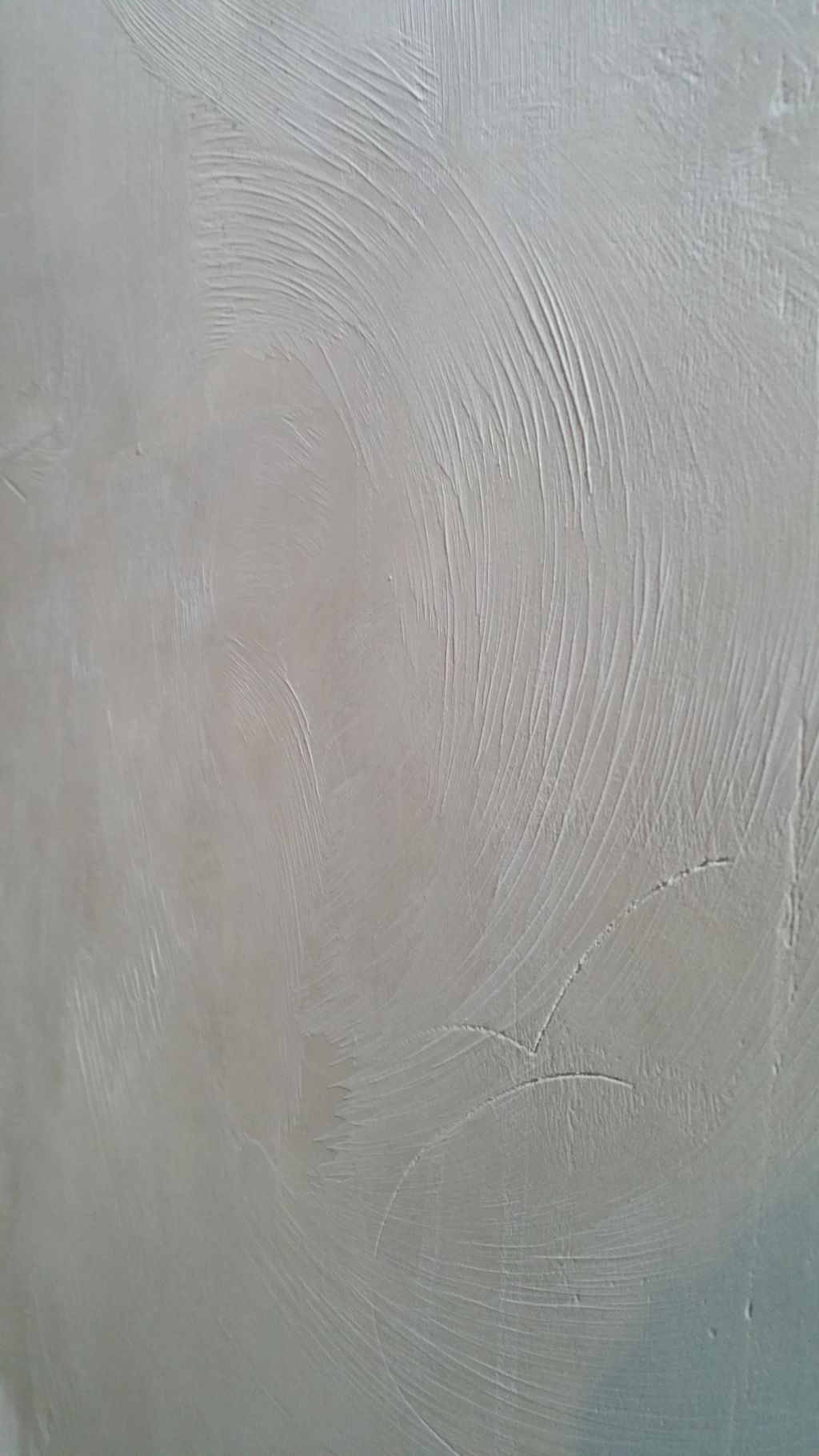

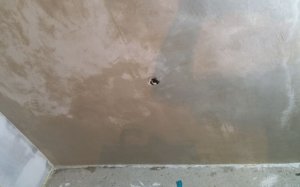

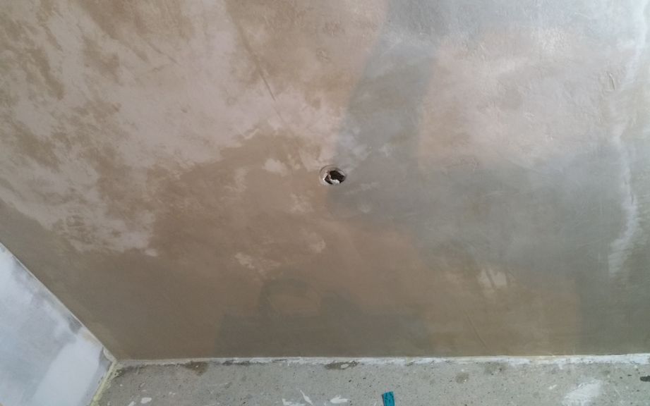

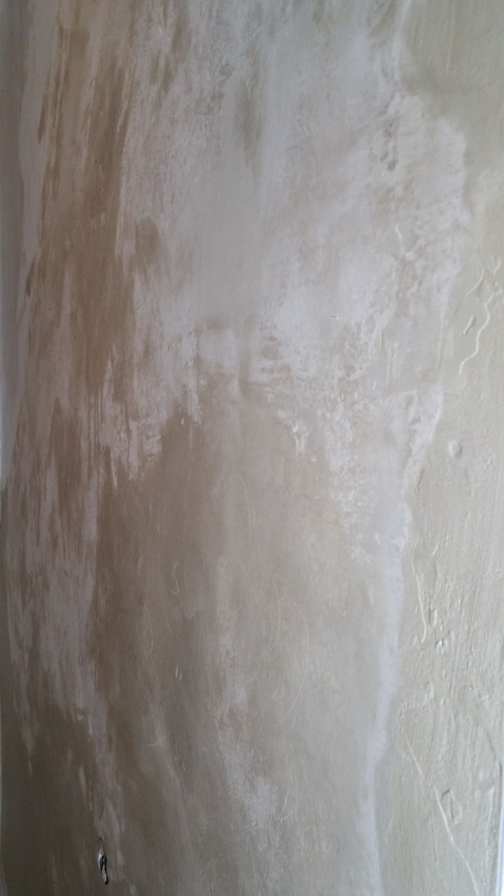

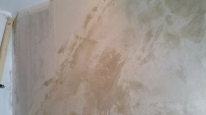

    Guten Tag,
    Bin gerade dabei ne Wand zu verputzen gerade muss die Wand ich werden.
    Wichtig is mir das die Oberfläche schön glatt wird, was mach ich falsch ( siehe Bilde).
    Das glätten funktioniert nicht so recht, mit dem Reibe Brett nicht mit dem Moosgummi a nicht und mit der kunstoff Kelle auch nicht .
    Verwende Rotband Fläschchenspachtel.

    Das ist eigentlich recht einfach.
    Du brauchst eigentlich nur 2 Dinge. Einen Federblatt spachtel und einen guten Putz. Entweder Berliner Glätte fein oder Rotband Flächenspachtel.
    Die Berliner glätte trocknet nicht so schnell, ist aber nach dem Auftragen dafür weicher.
    Du musst bestimmt 2-3 mal rüber gehen und die Fläche hauchdünn füllen.
    Übergänge kannst du sonst auch mit der Hand und einem stück Schleifpapier entfernen.
    Nimm sonst mal eine Taschenlampe dann siehst du die Übergänge besser.
    Ich würde sagen als Anfänger bekommt man ein gutes Ergebnis hin.Nicht perfekt aber gut.

    Mit einer Schwammscheibe kann man den Gipsputz auch noch am nächsten Tag naß machen. Man nennt es aus historischen Gründen zwar "filzen" aber mit der Filzscheibe kommt nicht genügend Wasser an den Putz.
    Danach wird er mit der Kante einer ca. 40 cm breiten Stahltraufel glatt abgezogen. Hat man die oberste Putzschicht abgezogen und es steht immer noch über, wird wieder mit der Schwammscheibe naß gemacht und wieder abgezogen.
    Auf diese weise kann man etliche mm, die zu viel waren, abtragen und bekommt eine völlig glatte Fläche.
    Will man diese Arbeit vermeiden, setzt man vorher Putzleisten und zieht über die Putzleisten oder auch die Eckwinkel gerade ab.

    Naja, "maler" ist auch klein geschrieben - vielleicht noch Lehrling 1. Jahr.
    Auf dem 5. Bild sind auf alle Fälle starke Riefen zu erkennen. Da kann einer mit der Spachtel nicht um gehen oder hat zwei linke Hände und alles Daumen :-) oder den falschen Spachtel.
    Bei uns haben die richtigen Maler die Wände nochmal geschliffen. Vielleicht hilft das...
    Die Putzer brauchten nicht schleifen, die konnten das so :-).
