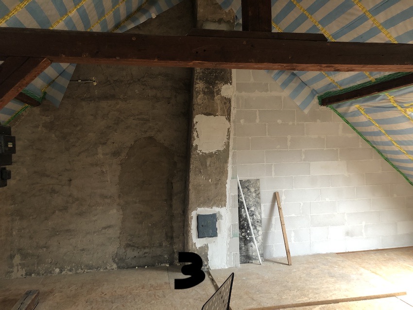

    nachdem ich nun stolzer Hausbesitzer bin, möchte unser Dachgeschoss ausbauen und mit dem Verputzen der geraden Wände anfangen. Einerseits habe ich grob verputztes Mauerwerk, andererseits eine Art Ziegelwand. Ganz banal gefragt: wie bekomm ich die Wände schön verputzt und "gerade"?

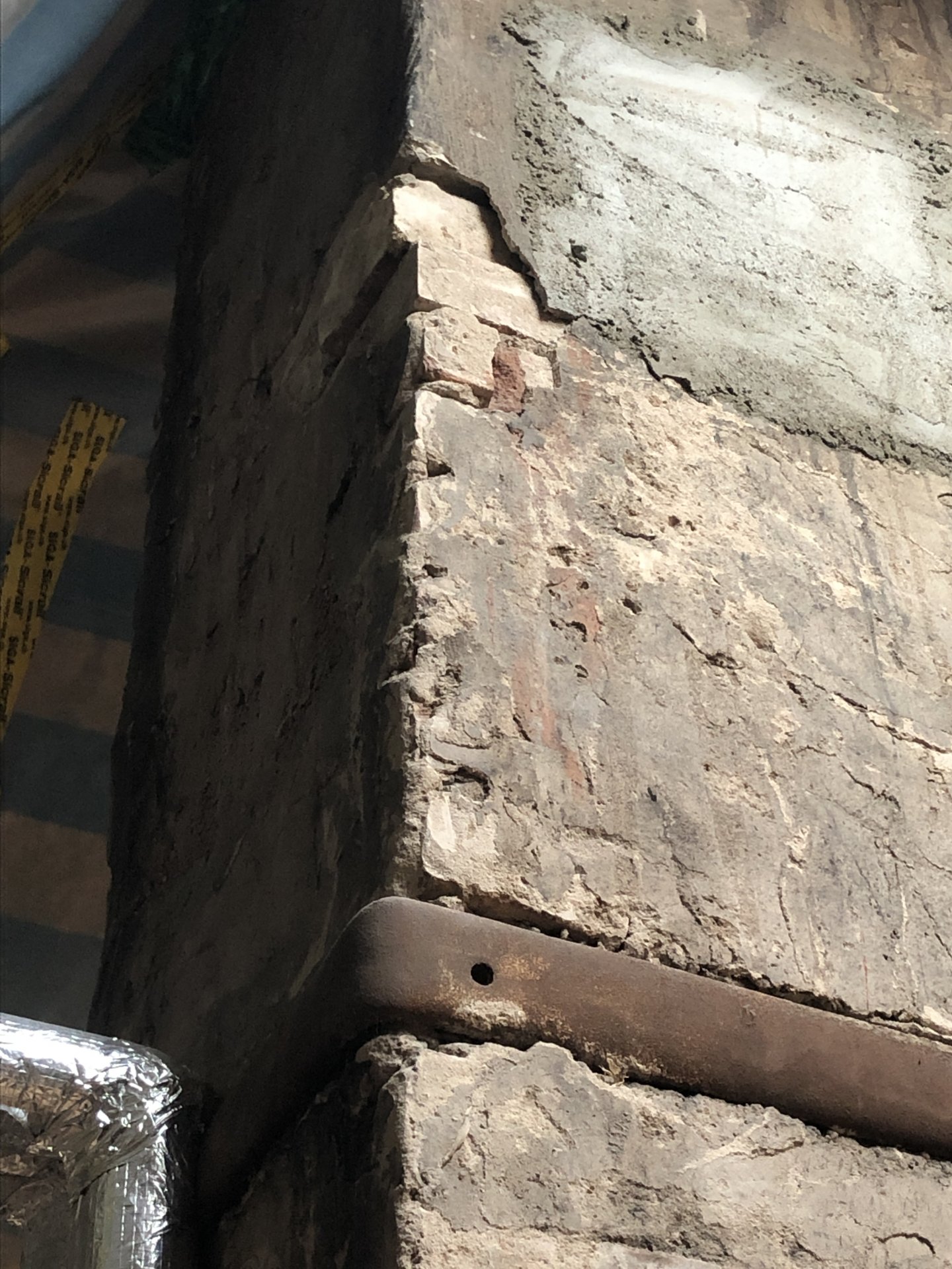

    Und: klatsch ich bei dem Schornstein einfach eine Schicht Zement drauf?

    Heute kannst Du Siri oder Google nach einem Putzer in deiner Nähe fragen, denn offenbar hast du selbst keinerlei Vorerfahrung in diesem Gewerk, sonst würdest du als DIY-Fuzzi zumindest mal den Begriff Lehrenputz gehört oder gelesen haben.
    Nein nicht Zement, sondern eher Kalkzementputz - aber bei dem nackten Mauerwerk den "Vorspritz" nicht vergessen.

    KZP
    Lehre / Leiste muss je nach optischer sein oder man macht per Hand und filzt. Mir würde es persönlich für ein DG reichen...
    auf der Seite im Bild rechts könnte man es sich optisch fast sparen die Fugen sind super
    Anschluss Dampfbremse ist wichtig !
    Schornstein je nach dem was der Kaminkehrer sehen will.
    Technisch geht KZP auch.
    Den verrückten Stein würde ich richten
    Den alten losen Putz würde ich abschlagen

    Was meinst du mit spritzen? Leisten würde ich mir sparen und per Hand versuchen (muss nicht perfekt sein).
    Könnte ich die Wand nicht auch mit Rigips verkleben?
    Dampfbremse muss ich sowieso erneuern, daher wollte ich zuerst verputzen.
    Was würdest du über die rechte Seite drüber machen? Gleich Streichen?

    Auf der rechten Seite kann man je nachdem was das für Steine sind (Porenbeton?) auch kurz drüberschleifen, grundieren und dünn verputzen/spachteln. Scheint auf den ersten Blick ja sehr eben zu sein.
    Aber wenn du eh schon dabei bist kannst ja auch beide Seiten ordentlich machen.
