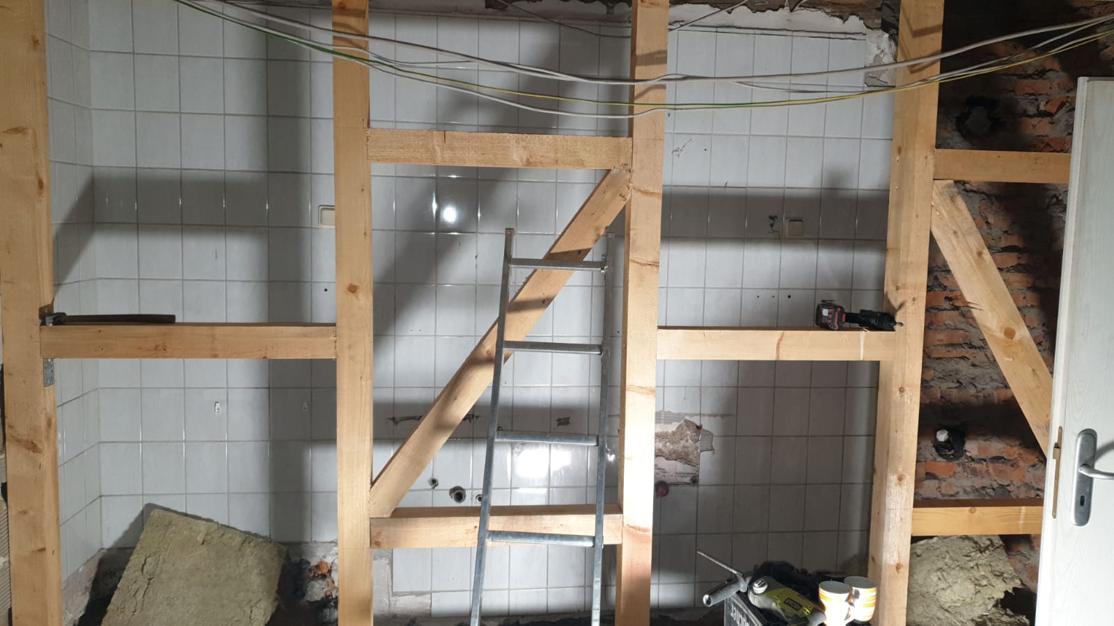

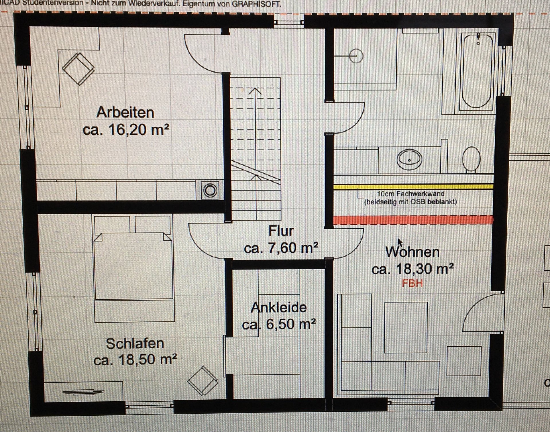

    wir möchten in unserm alten Haus eine bestehende Mauerwerkswand (rot) abreißen und diese 50 cm versetzt durch eine Fachwerkwand (gelb) (10x10 Kantholz + beidseitig mit OSB (18mm und 25mm)) ersetzten. Kann mir jemand weiterhelfen ob die die neue Wand eine aussteifende Wirkung hat?

    Wirklich sicher beantwortet Dir das ein Statiker.
    Wie lang ist denn die AW? (Schätzungsweise 8-9m)
    Liegt eine Betondecke über dem Geschoss? Wenn nein; Ringanker vorhanden?

    Die Außenwand ist insgesamt 9,10m (Außenmaß).
    Im gesamten Haus sind nur Holzbalkendecken verbaut.

    Wie ist denn deine Fachwerkwand mit der AW verbunden, diese hat auch eine aussteifende Wirkung. Vor allem wenn sie noch mit OSB beplankt wird.
    Wie gesagt, wenn du 100% sicher sein willst, lass einen Statiker das begutachten.
    An Deiner Stelle würde ich das so machen, hast ja eh schon angefangen ;)
