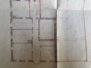

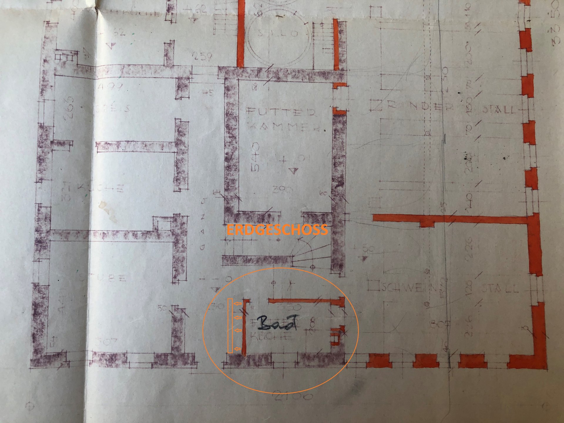

    Hallo Liebe Gemeinde!
    Mein Haus ist ca. 200 Jahre alt und die angeführten Pläne sind von 1940 welche für einen Ausbau mal erstellt worden sind.
    Ich würde gerne mein Bad vegrößern (wie auf dem alten Plan digital gekennzeichnet)
    Die Wand mit dem Türausschnitt ist mit 12cm breiten Klinker gemauert und die würde auch so bleiben. Die Mauer ist bis unter die alte Decke (Holzlatten mit Putz) gemauert. Sieht für mich so aus als würden da keine Holzbalken darauf aufliegen.
    Die Wand links ist aus modernerem Ziegel mit ca. 18cm und ca. sollte ca. 50cm in Richtung Gang "verschoben" werden, damit das Bad so vergrößert werden kann.
    Ob hier oben was aufliegt bzw. ob dies eine tragende Wand ist kann ich leider nicht sagen, aber ich denke mit dieser Stärke nicht.
    Generell sehen die beiden Wände für mich aus, als sind die nachträglich mal eingesetzt worden. Sie passen auch nicht zu dem alten Baustil, welcher im Erdgeschoss komplett mit Bruchstein gemauert ist. Aber leider weiss das keiner mehr.
    Was würdet ihr dazu sagen?
    Danke für eure Hilfe und schöne Grüße
    Matthias

    Wahrscheinlich sind das keine Tragwände obwohl 17,5er 1 Stockwerk hoch schon als Tragwand hergenommen wird. wenn Du eh umbaust mach mal die Decke auf und schaue nach ob da was aufliegt, 200 Jahre alte Hauser sind immer für eine Überraschung gut. Und schaue im Stockwerk darüber ob auf Deinen Wänden was draufsteht.

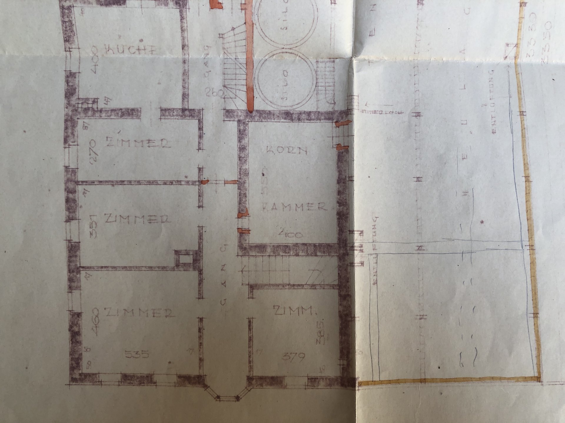

    Vielen Dank für die Antwort!
    Anbei noch ein Plan vom 1. Stock darüber.
    Der erste Stock ist ausgemauertes Fachwerk wo ich am Boden parallel zum Gang Schwellen erkenne, diese Wand im 1. Stock liegt aber nicht auf den Mauern im EG auf, die sind ca. 40-50cm versetzt. Ob darunter noch Deckenbalken verlaufen kann ich noch nicht sagen, da werde ich von unten die Decke mal vorsichtig aufmachen.
    Aber wenn ich die Wand unten eben um diese 40-50cm verschieben würde, dann würde die Fachwerkmauer vom 1. Stock genau im EG auf der „neuen“ Mauer aufliegen...
    Aber wie gesagt, ich kann nicht sagen wo die Deckenbalken verlaufen.
    Schöne Grüße
    Matthias

    Nachdem ich die Decke öffnete stellte sich heraus, dass die Mauer nur bis unterhalb vom Deckenputz aufgemauert wurde. Es lag also kein Gewicht auf der Mauer und ich werde diese nun versetzten.
