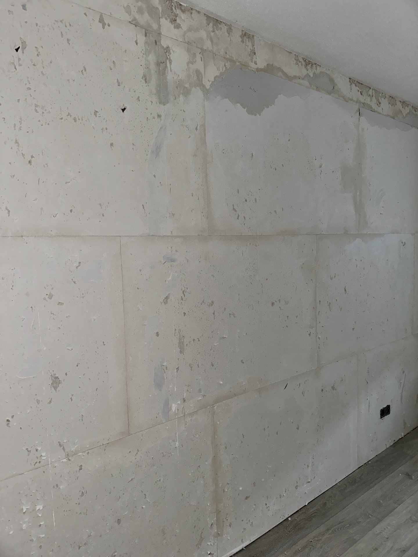

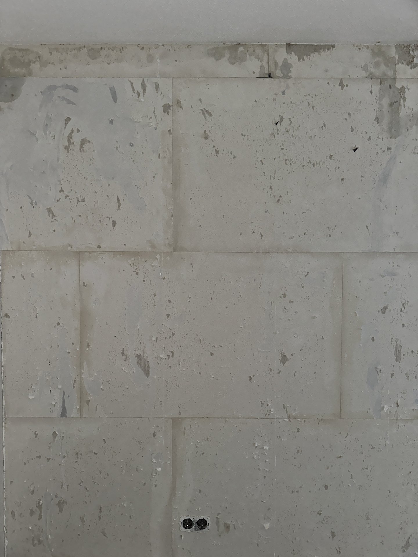

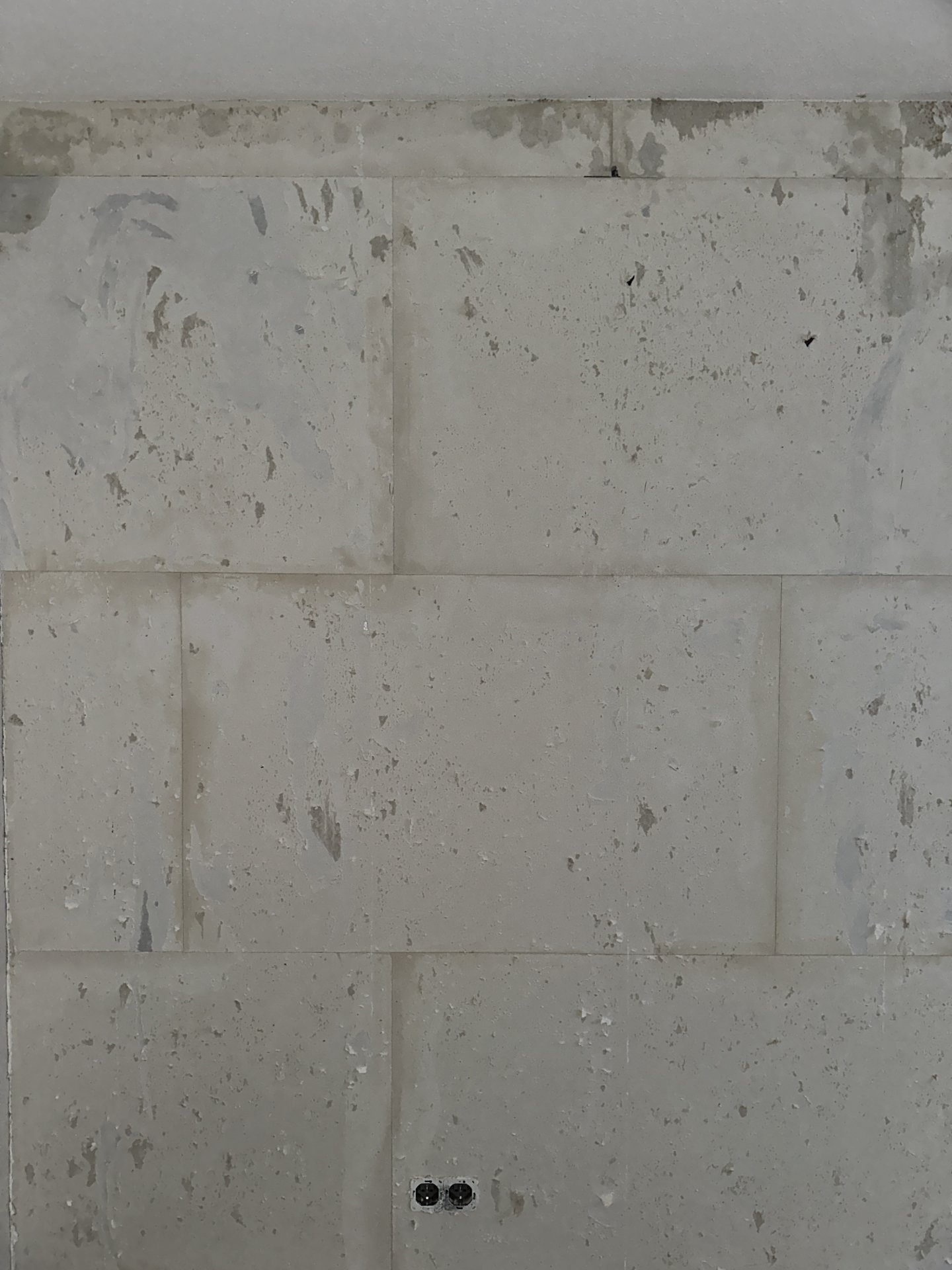

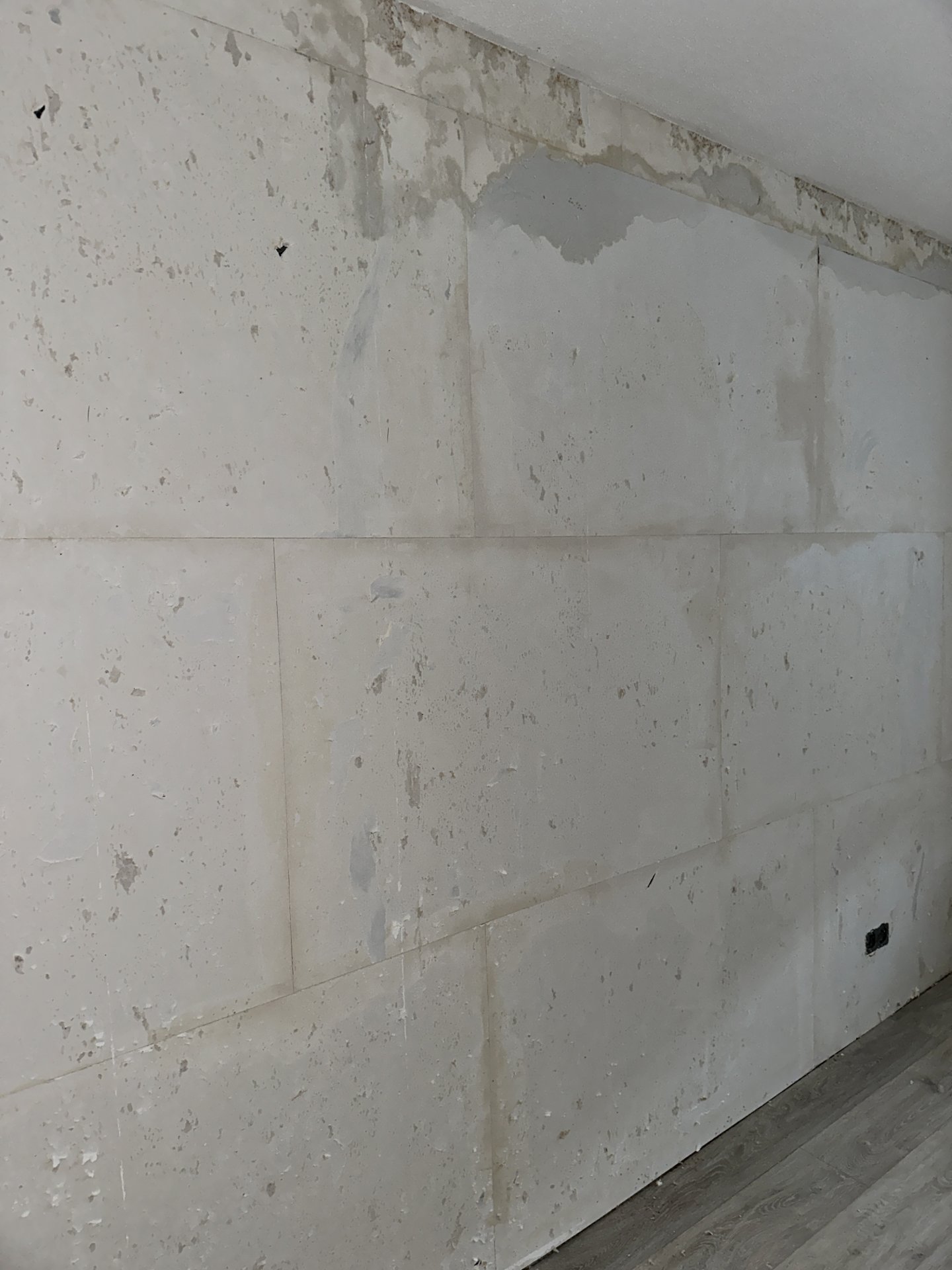

    Ich hab in meiner neuen Wohnung die Raufasertapete runtergenommen weil diese mir einfach nicht gefallen hat. Bei allen Wänden haben sich mehr oder wenig gut verputzte Wände die mit ein bisschen schleifen mit unserer Wunschfarbe überstrichen werden konnten. Aber eine Wand war anders. Ich bin mir nicht sicher was es ist ich glaube Gipskartonplatten. Hier war es unheimlich schwer die Tapete runter zu nehmen und jetzt sieht die Wand so aus.
    Meine Frage ist nun: Gibt es Tapete die glatt ist aber dennoch dick genug um diese Unebenheiten zu verdecken oder muss hier die Wand verspachtelt werden? Ich hoffe ihr könnt mir helfen! Lieben Dank schonmal!

    Halte doch bitte mal einen langen Spachtel oder ein Lineal über die sichtbaren Fugen und mach ein Foto von der Seite.
    So kann man besser einschätzen, ob diese Fugen auch sichtbar sind, wenn eine Tapete drauf liegt.

    das sind Gipsdielen, die sollten gespachtelt werden
