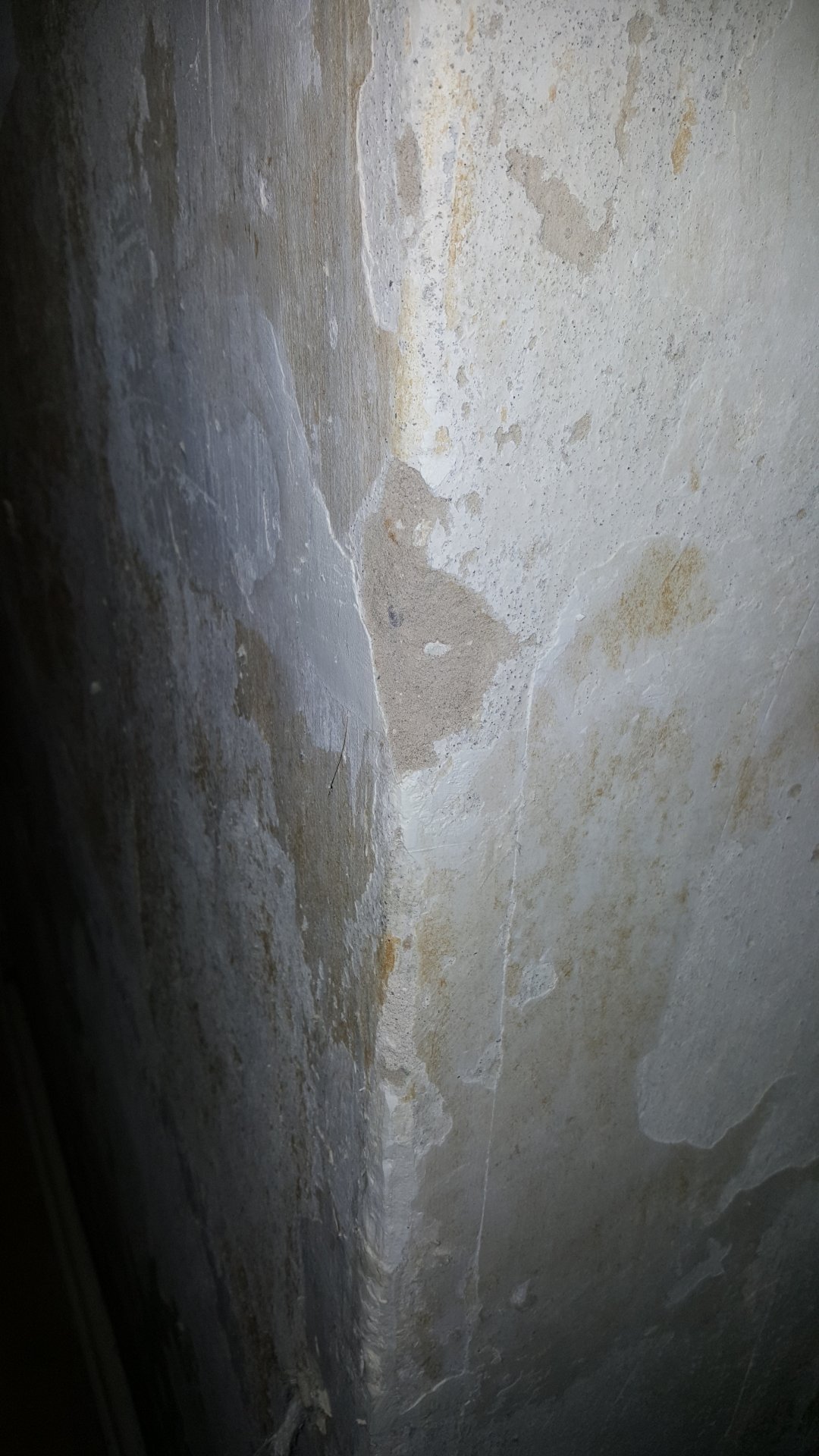

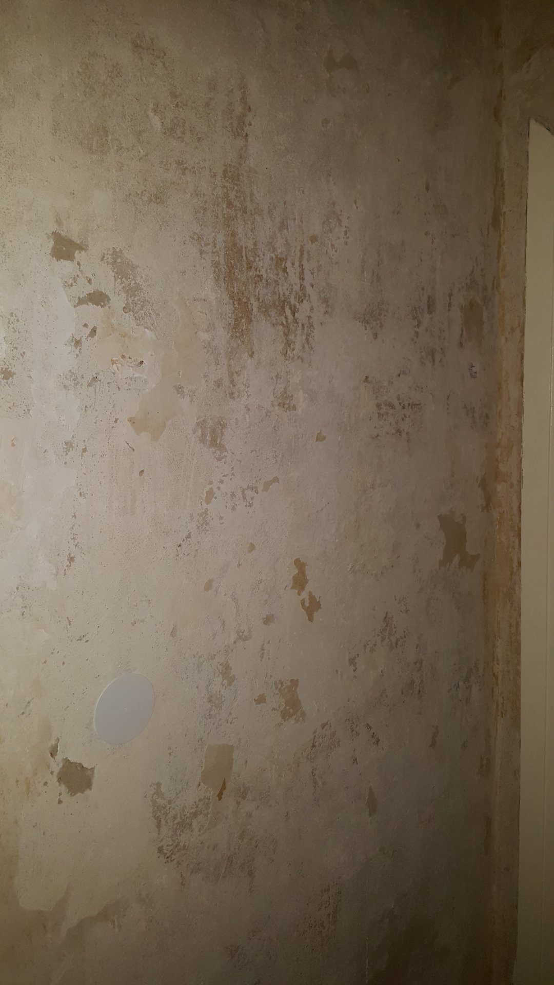

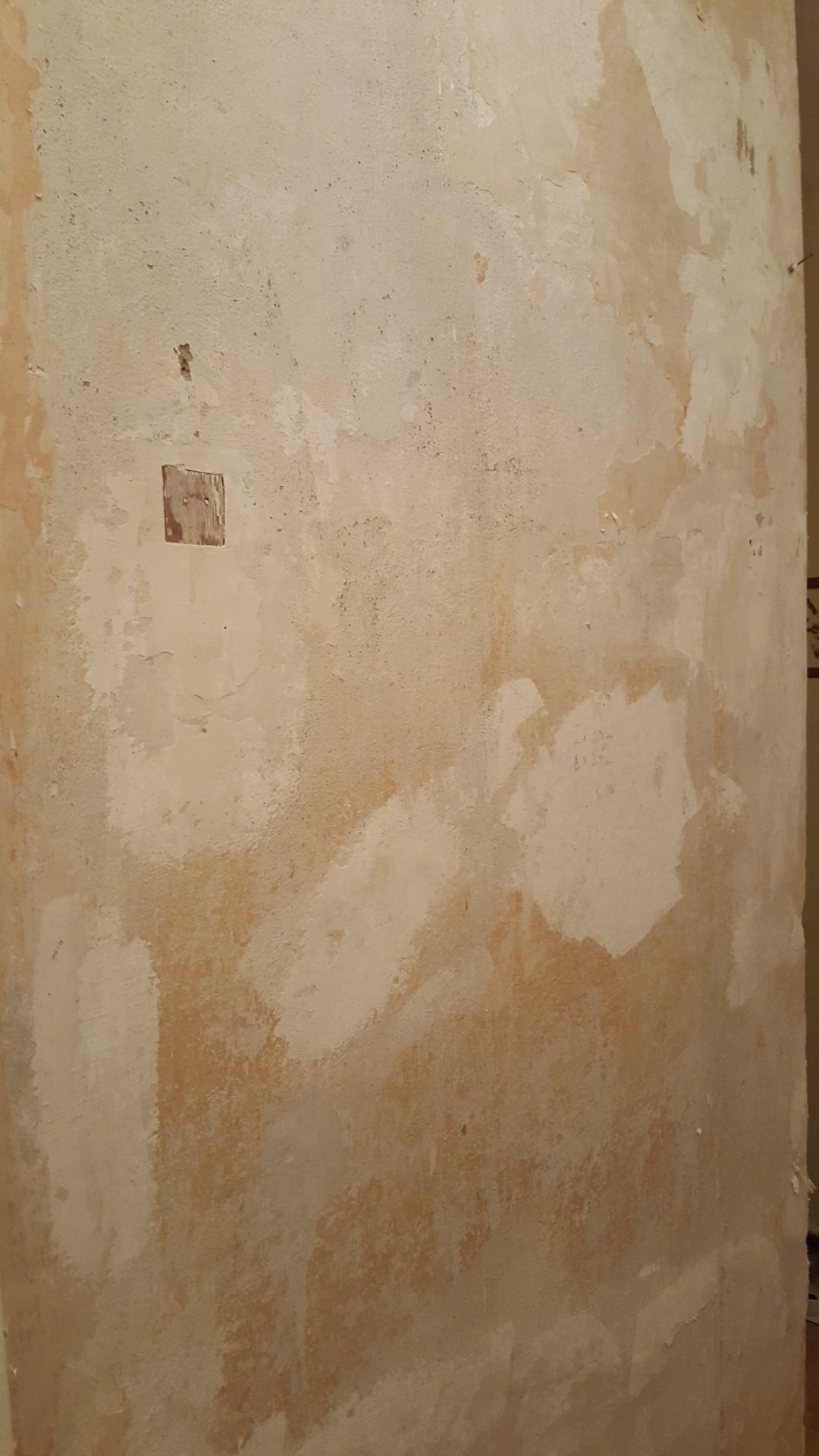

    So, hier mal Bilder.
    Hoffe man kann das erkennen.

    Sieht für mich stark nach Kalkzementputz aus, da würde ich nix mit Gipsputz ausbessern.

    Also alles mit Kalkzementputz ausbessern und das abgefallene Stück mit selbigen neu verputzen ( die Wand meine ich)?

    ja ... sie wollen doch gleiche oder ähnliche oberflächen ... und kein rotband glatt putz gefrickel ... ist das hilfe genug ?
