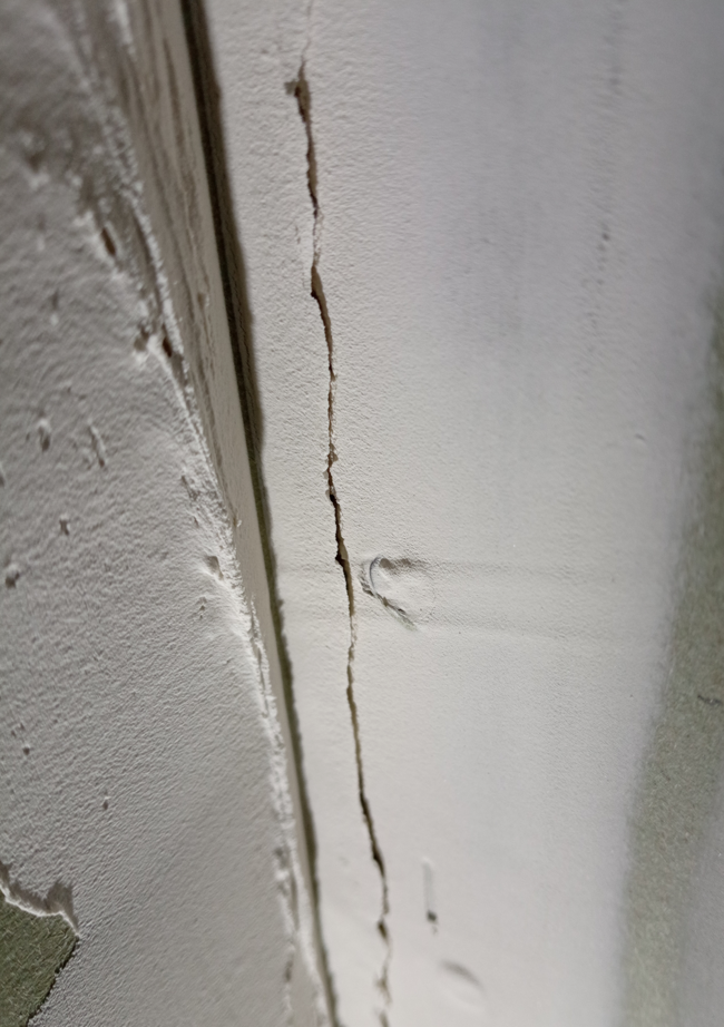

    im Bad habe ich eine Ecke, in der sich die Trockenbauwand um 1-2 mm bewegt, wenn ich fest dagegen drücke. Die Trockenbauer waren schon da und haben Profile eingebaut, aber das Problem nicht gelöst. Ich sehe das Problem darin, dass die Wand, die sich bewegt, an einer Seite nicht vollständig auf dem CW-Profil liegt.
    Die Wand soll gefliest werden.
    Kann man das Problem durch einen Winkel lösen, der in die Ecke montiert wird oder müssen die Trockenbauer nochmal kommen und die Wand öffnen? Gibt es eine Norm, mit der ich begründen kann, dass die Wand nicht fachgerecht gebaut wurde?

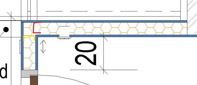

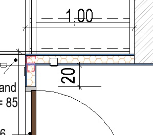

    Die Wand sieht unauffällig aus, die Bewegung sicht man auf einem Foto nicht. Es handelt sich um diese Ecke:
    In der Ecke ist ein CW-Profil mit dem C nach links und ein weiteres CW-Profil in der Mitte. Wenn ich da, wo die Steckdose ist, fest drücke, bewegt sich die Wand an der Ecke weil sie dort nur auf den Schenkeln des C aufliegt, also so:
    C
    x----------------------------

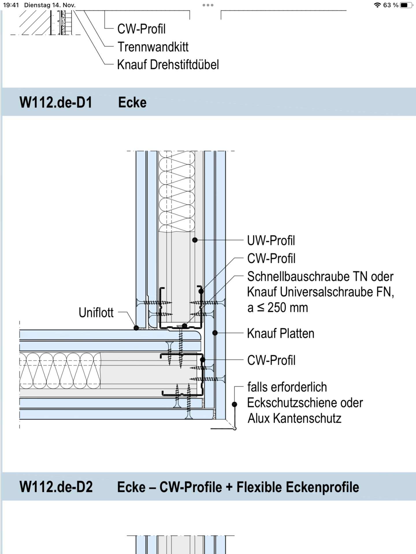

    IMG_1638.jpeg In der Ecke müssten 2 CWs stehen, eines das nach rechts offen ist und eines nach unten,
    wenn das nicht so ist muss das geöffnet und das CW eingebaut werden

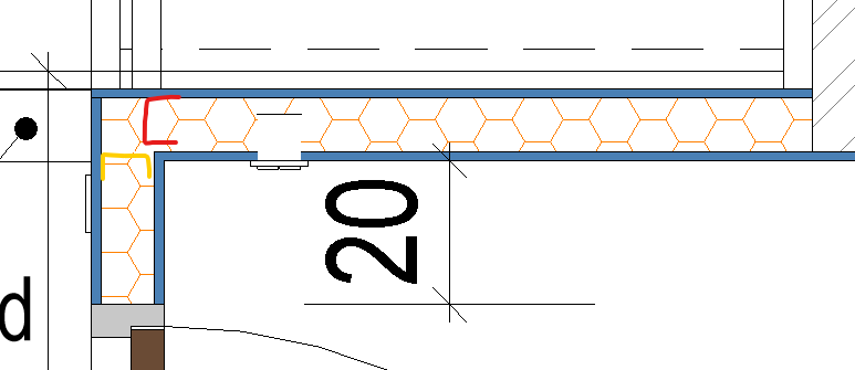

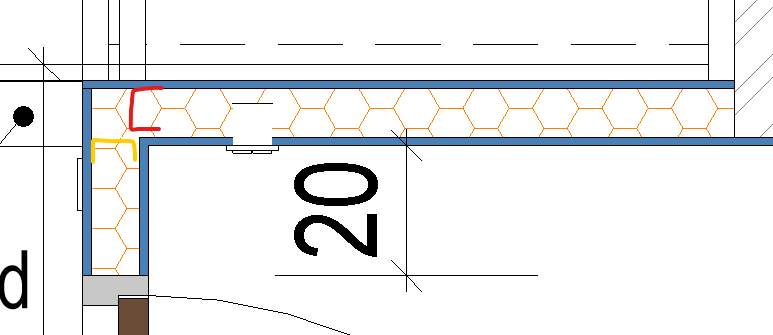

    Es sieht so aus:
    Ob das gelbe CW vorhanden ist, muss ich morgen prüfen. An der Stelle ist die Wand fest. Das rote CW ist rechts von der Ecke und die GK-Platten liegen nur auf dem unteren Schenkel auf, nicht auf dem ganzen C.
    Ist das so nicht fachgerecht und ein Grund zur Reklamation?
    Wo die Pfeile sind, lässt sich die Wand eindrücken.
  6. Alex88
    6.763
    3.704

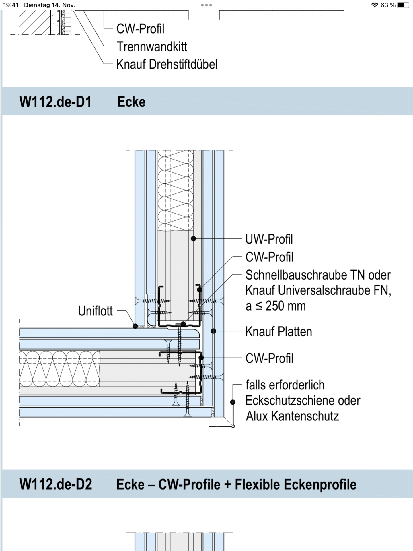

    IMG_1639.png So muss das sein und nicht anders
    simon84, Hercule und borish gefällt das.

    Die Trockenbauer haben es nicht so gebaut wie auf der Skizze von Alex88. Die Platten liegen nicht voll auf dem CW-Profil auf, sondern sondern nur auf dem unteren Schenkel. Weil diese selbst nachgiebig sind, vermute ich, dass nachschrauben nichts nützt. Die 1-2 mm sind in der Ecke und da reißt die Fuge.
  9. Alex88
    6.763
    3.704
    Wenn dem so ist, raus und einmal neu, das ist einwandfrei ein Mangel
    vor allem nichts bezahlen
