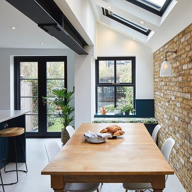

    im OG unseres Haus planen wir einen sichtbaren Stahlträger einzubauen. Auf dem Stahlträger muss eine Wand (Ytong) errichtet werden, welche als Auflagefläche dient (im Anhang ein beispielhaftes Bild)
    Nun stellt sich die Frage, wie dies funktionieren kann. Mörtel und Kleber werden auf dem Stahlträger, so wie man ließt, nicht halten. U.a., da sich beide Materialien unterschiedlich ausdehnen.
    Daher die Frage an euch, ob es weitere Möglichkeiten gibt?
    Mir wurde von einem Fachhändler folgendes vorgeschlagen:
    Stahlträger entfetten
    Reaktionsharzbeschichtung (Epoxiabdichtung) auf Stahlträger auftragen
    Quarzsand (0,7mm-1,2mm) in die frische Schicht einstreuen
    Nach erhärten abfegen/absauegen
    Dann wie gewohnt die Mauer drauf errichten (erste Lage mit Mörtel oder Kleber muss noch geklärt werden).
    Was sagt ihr hierzu?
    Das es irgendwie gehen muss ist klar. Sieht man ja relativ häufig Wand auf Stahlträger...
    Danke.

    warum nicht im Trockenbau?

    Die Wand, die auf dem Stahlträger errichtet wird, dient als Auflagefläche von Ytong-Dachelementen. Da können wir kein Rigips nehmen...

    Vorher den Träger noch passivieren (Rostschutz).
    Im Prinzip sollte es, wie vom Fachhändler beschrieben, funktionieren.

    Gibt es denn etwas bei den beiden Enden des Stahlträgers zu beachten?
    Dieser liegt auf einer Kalksandsteinwand auf.
    Einfach zumauern und verputzen?
    Danke!

    Frag doch mal den Statiker, ob das wirklich unbedingt dort haften muss. Vielleicht ist eine leichte Gleitreibung ja zulässig.
    Oder eine Schlosserkonstruktion (Rahmen) die die Yton Wand ersetzt und mit Trockenbau verkleidet wird.
