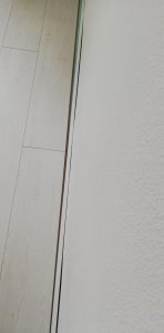

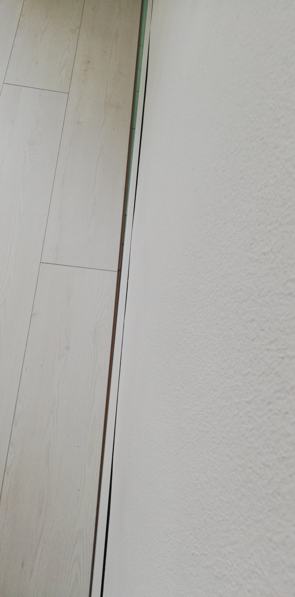

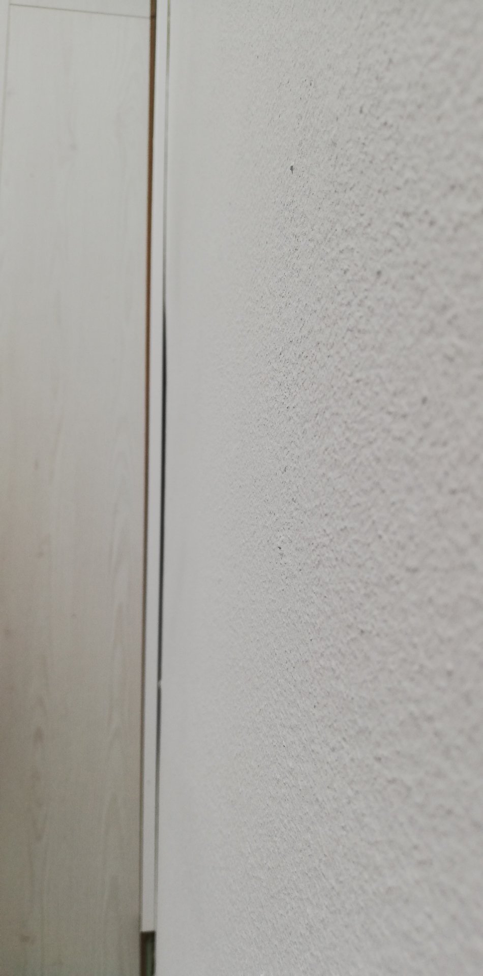

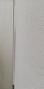

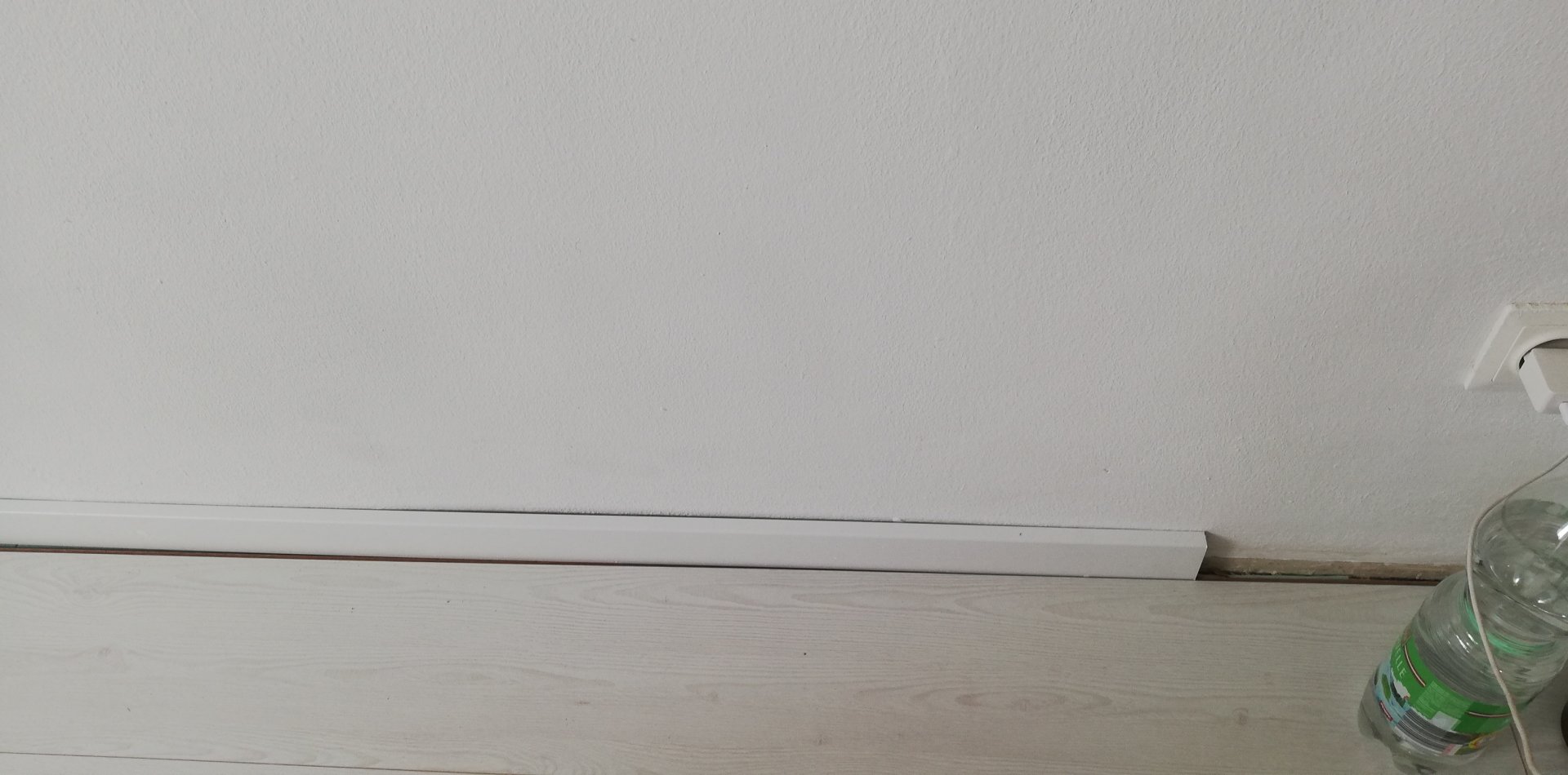

    ist das zu viel Spalt für mit Acryl auffüllen? Wenn ich ganz fest andrücke kann ich die Leiste wohl ankleben. Wüsste aber nicht welcher Montagekleber so bombig hält.
    Dachte ich versuche unten rum die Wand gerade zu bekommen, also spachteln. Was nehme ich am besten? Haftspachtel? Zement habe ich auch zuhause.
    Ist das eine gute oder schlechte Idee?
    Clipsen will ich nicht wirklich.
    Unddd kann man Dehnungsfugen später reinsägen? Was ich auch mache beim vorhersägen, wird es schief oder zuviel weggesägt, dann wieder zu wenig.
    Kann ich nicht ein paar Reihen verlegen, eine schöne Linie ziehen und da entlang und mit einem Multitool oder Handkreissäge sägen?
    An den Bildern kann man außerdem schön sehen daß die Fugen zu breit sind für die Leiste. Da werde ich wohl eine 2te davorsetzen müssen, geht nicht anders, oder?
    Danke

    Ich würde eine breitere Leiste nehmen und die Fuge zur Wand mit Leichtfüller oder Acryl füllen.

    Die Leisten sind zu dünn. Das ist ja eine mords Fuge zwischen Laminat und Wand. Andere Leisten besorgen.
    Montagekleber kann auch die gebogene Leiste an der Wald halten. Musst halt nur fixieren bis er fest ist. Habe ich auch gemacht.
