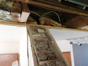

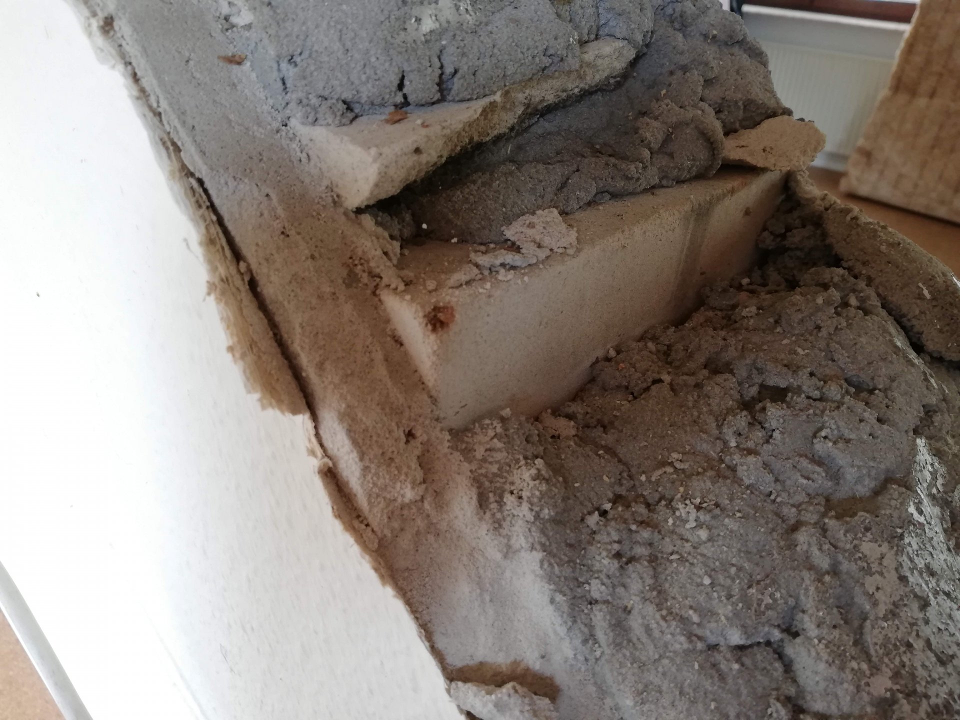

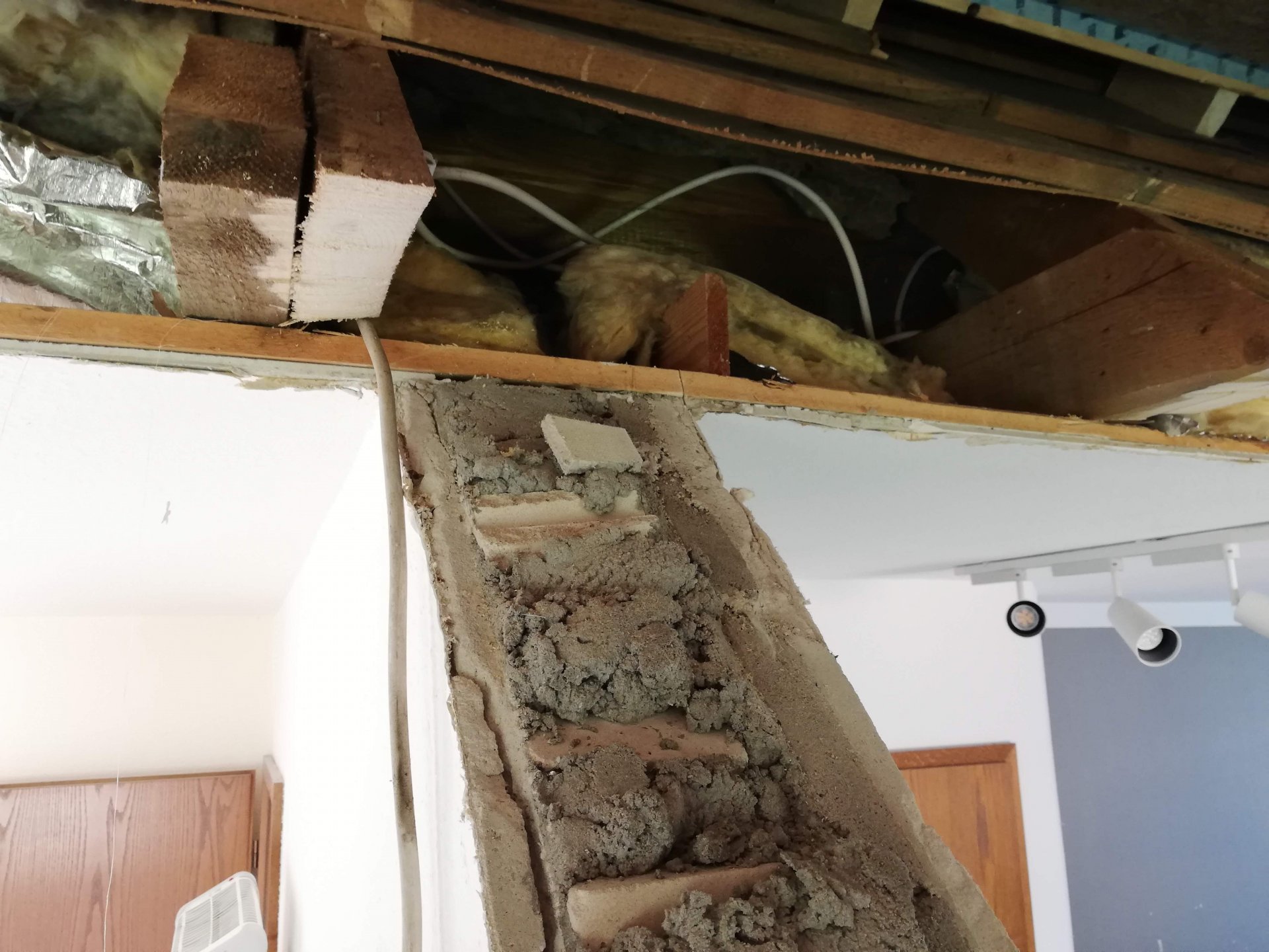

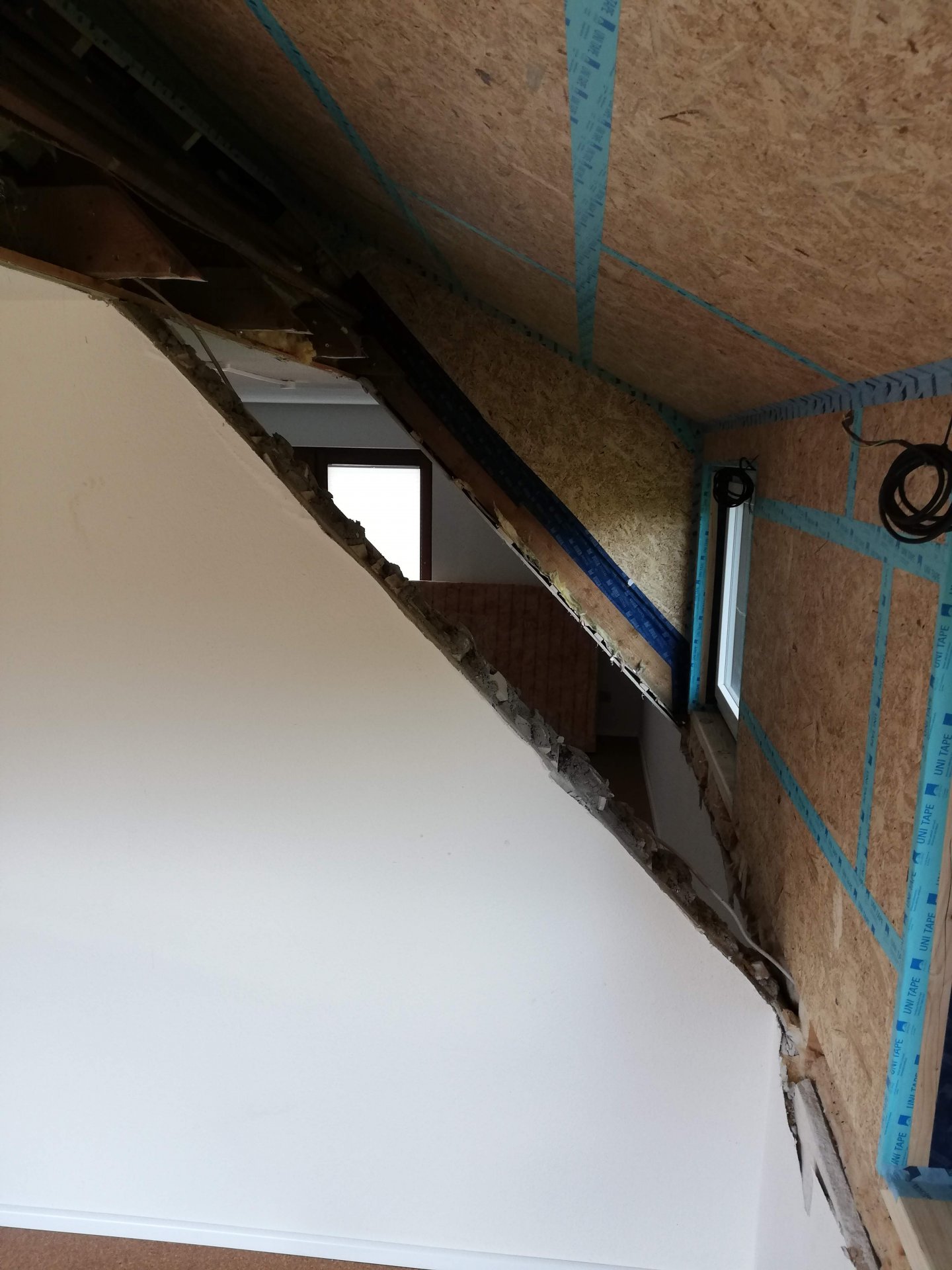

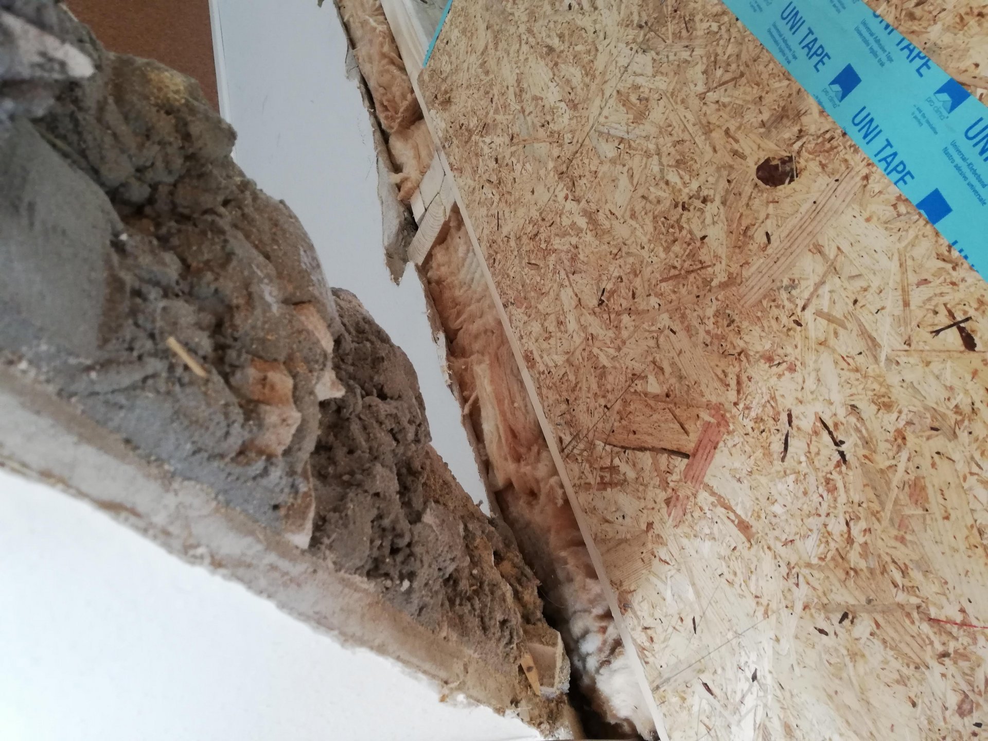

    bei uns wurde eine neue Dachgaube eingebaut, die sich über 2 Zimmer erstreckt.
    Der Innenausbau steht noch aus, so dass aktuell nur die OSB-Platte als letzte "Deckschicht" sichtbar ist. Diese wird dann zukünftig noch mit Rigipsplatten beplankt.
    Die bestehende, massiv gemauerte (und nicht tragende) Wand zwischen beiden Zimmern muss nun zur Gaube (=OSB-Platte) geschlossen werden.
    Meine Fragen:
    1.) Welches Material empfiehlt ihr für das Schließen? Spricht etwas gegen Porenbeton (Ytong)?
    2.) Wie genau sollte man den Übergang zwischen "Mauer" und "OSB-Platte" ausführen? Muss ein Dehnungsspalt sichergestellt sein? Ist eine Verankerung Mauer/OSB wichtig?
    Danke für eure Einschätzungen!

    Spricht etwas gegen eine Trockenbauwand (Gipskartonplatten auf UW-/CW-Profilen)?
    Darf ich dann die Gipsplatten "überputzen"?
    Um einen glatten Übergang zur bestehenden Steinwand zu bekommen, müsste man die Trockenbauwand doch vermutlich etwas "dünner" bauen als die Bestandswand und dann auf die richtige Dicke mit einer zusätzlichen Putzschicht kommen... ??

    Nein können sie verwenden.
    Nichts verankern, oben auf den Porenbeton legen sie MiWo oder Akkustikmatte, und Planken dann seitlich zu, dort oben wird dann ein Trenn Profil zwischen den Platten diagonal liegend und steigend eingebaut, ihr Dach bewegt sich immer etwas. @Alex88?
    Sie auch alles in TB ausführen, dann aber mit gleitenden Anschluss.
  4. #4 Fabian Weber, 20.05.2019
    16.522
    6.593
    Ich würde dort aufmauern, und einen 1cm Spalt unter dem OSB freilassen. Diesen Spalt dann voll mit Dämmwolle ausstopfen. Dann den Gipskarton an die Gaube von beiden Seiten an die Wand führen, so dass der Spalt verdeckt wird. So kann sich alles bewegen und nichts reißt.

    Anstatt Dämmwolle im Spalte Porenbeton zu OSB kann ich sicher auch Montageschaum (PU) nehmen, oder?
  9. Alex88
    6.708
    3.650
    Wenn Schallschutz kein Problem ist, ja
  10. SIL
    10.874
    4.219
    Nein die 'Wunder Waffe des 20 ten Jahrhunderts' hat dort nichts verloren, erstmal haftet die nie vernünftig ein und je nach Hersteller gibt es doch recht auffällige Chem. Reaktionen auch über Jahre, ich rate daher eher ab.
  11. Alex88
    6.708
    3.650
    richtig, aber auch mit Trennung zwischen Mauerwerk und Trockenbau
    Dürfen, darfst du fast alles, ergibt aber keinen Sinn weil der Übergang reißen wird
