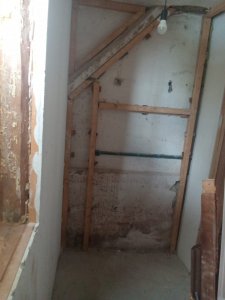

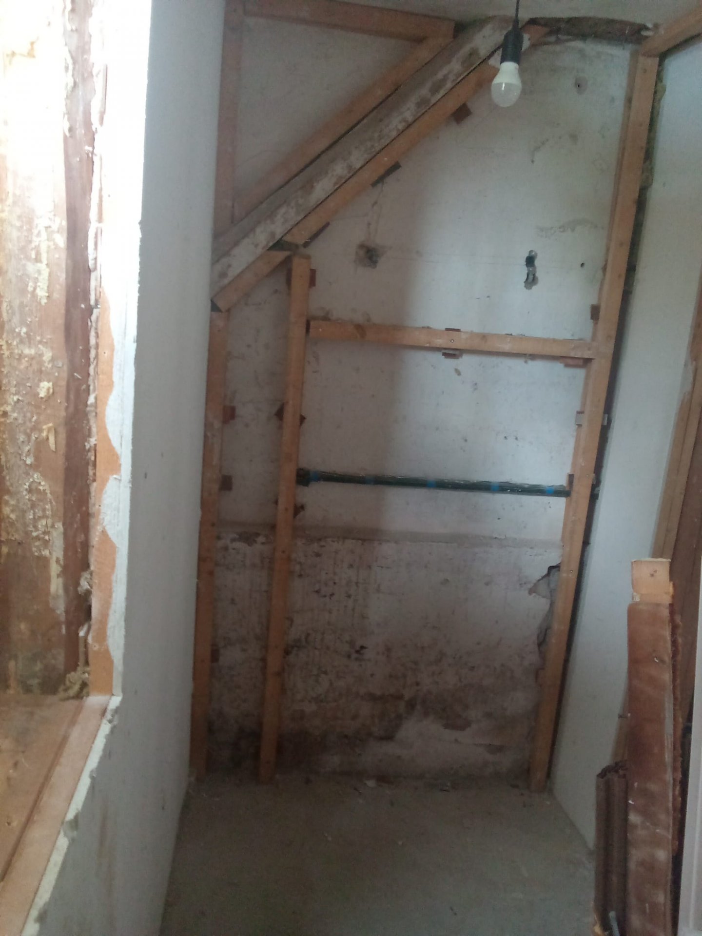

    Ich baue eine Einliegerwohnung in ein Bestandsgebäude, Altbau.
    Eine Wand des Badezimmers grenzt direkt zum (feuchten) Gewölbekeller. Die Wand ist gemauert, welche Steine das sind, kann ich nicht sagen. Gerne möchte ich hier eine Lochbohrung durchführen und das Abwasser (u.a. Toilette) durch die Wand direkt in den Keller ins Abwassersystem leiten.
    - In den seither nie beheizten Räumlichkeiten gab es nie Probleme mit Schimmel o.Ä.
    - Wand zum Keller eiskalt und leicht feucht
    - Dämmung der Wand vom Keller aus sehr schwierig, da Treppenaufgang
    Ziel: Dämmung der Wand und Vermeidung von Schimmel!
    Nun zur Frage:
    - Ich möchte wie bereits erwähnt eine Toilette an dieser Wand montieren. Sprich ich werde einen Wandvorbau machen aus einer Holzkonstruktion, voraussichtlich insgesamt ca. 16cm, dahinter laufen verschiedene Abwasserrohre
    - Kann ich 160er STO 035 Sockeldämmplatten hinter die Konstruktion packen? Oder gäbe es ein geeigneteres Dämmmaterial?
    - Wie würde der logische Wandaufbau aussehen?
    Fliese - Fliesenkleber - Abdichtung - Rigips oder besser eine mineralische Platte? - Dampfsperre PE-Folie - OSB 12mm - 160er Dämmplatte - Dachlatte - altes Mauerwerk?
    Ich danke schon mal vielmals!!!
    Herzliche Grüße

    Dann solltest du unbedingt die Lage der Rückstauebene in Erfahrung bringen und ggf. eine Hebeanlage vorsehen.
