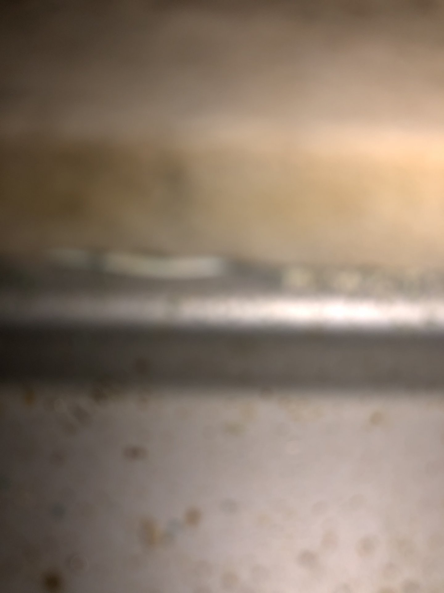

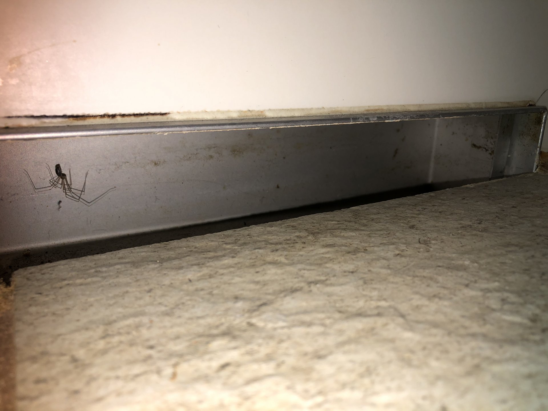

    Ich brauch Euren Expertenrat.
    Unsere Dusche hat einen Wandablauf. Dieser besteht aus einem Metallkasten, der Richtung Außenwand, seitlich, sowie oben und unten verschlossen und dicht ist.
    Zur Dusche hin ist er offen, es wurde bis hin gefliest und die dortige Stirnseite vermutlich nicht richtig abgedichtet, den Spuren zu vermuten wurde dort Silikon aufgetragen.
    Nach nun 6 Jahren ist das Ganze undicht geworden und die Wand im unter der Dusche liegenden Raum wurde feucht.
    Wir haben jetzt die Dusche gute 2 Monate nicht genutzt, um das Ganze trocknen zu lassen und möchten das jetzt irgendwie dicht bekommen.
    da Silikon hier nicht das geeignete Mittel zu sein scheint: Frage an Euch: was würdet Ihr für die Abdichtung empfehlen?

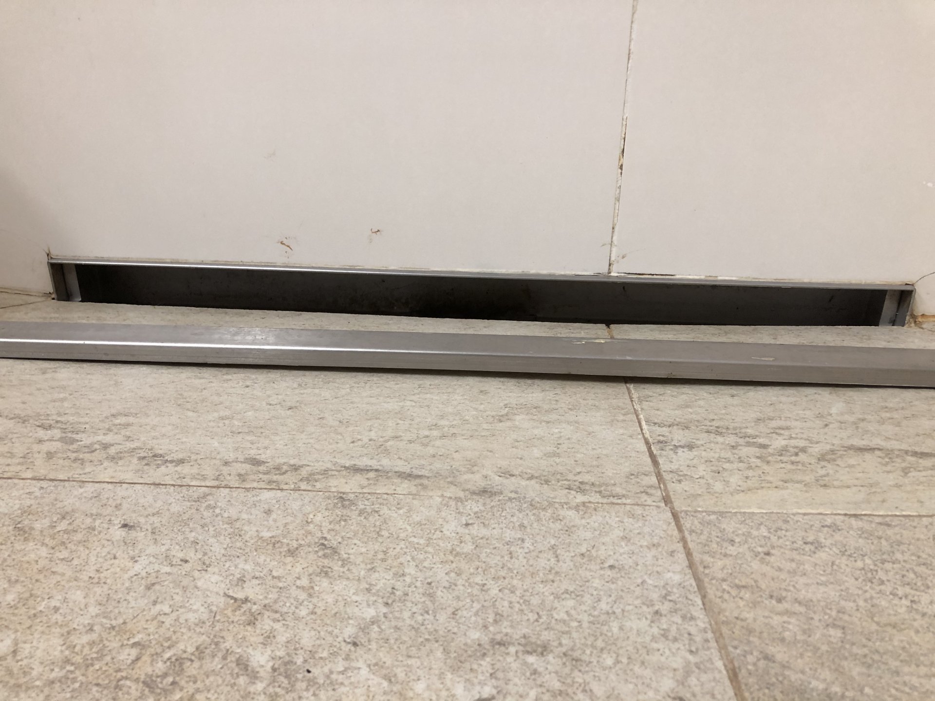

    OK ich strenge mal mein Gedächtnis an. In dem Raum liegt Dämmung, darauf Fußbodenheizung im Heizestrich. Heizung liegt allerdings in der Dusche nicht, da barrierefrei ausgeführt. Wenn ich mich richtig erinnere war es Knauf Flächendicht, wo vor dem Fliesen zumindest innerhalb der Dusche aufgebracht worden ist.
    Da die Decke unterhalb des Raums trocken ist, vermute ich eben, dass der Bereich zwischen Ablauf und Estrich nicht korrekt abgedichtet wurde. Das Wasser dringt nicht in den Estrich, sondern sickert unter dem Ablauf in die Wand, weshalb die im UG feucht wird.
    Ich habe schon befürchtet, dass Ihr zur Kernsanierung ratet und ich zweifle bestimmt nicht an, dass das zielführend wäre. Aber vielleicht kennt Ihr einen Weg, den ich versuchen könnte, die Sache dicht zu bekommen, ohne alles aufreißen zu müssen. Ihr müsst ja nicht dafür garantieren ;)
    Vielleicht sollt ich noch was ergänzen: Wenn ich mit einem Spiegel in den Abfluss schaue, kann ich erkennen, dass nach vorne nicht nur die Fliesen samt Kleber, sondern auch ein Teil vom Estrich zu sehen ist. Demnach könnte hier auch Wasser unter die Abdichtung gelangen. Ich versuch mal ein Foto zu machen.

    Wenn du noch Fliesen auf Vorrat hast könnte man den Bereich um den Ablauf rausnehmen und dann abdichten. Als Dichtstoff wäre sonst Racofix, Otto Coll m500 etc. geeignet.

    Du hast nicht ganz verstanden, die Fliesen zum Ablauf müssen schon raus. Mach es gleich vernünftig und mach es richtig. Erste Reihe der Fliesen zum Ablauf raus und dann korrekt abdichten.

    Wurde das Bad vor deiner Zeit saniert oder hast du noch Bilder vom Rohzustand? Mich würde interessieren wie die Rinne aufgebaut ist. Es muss letztendlich einen Grund geben warum die Abdichtung nicht korrekt an die Rinne angeschlossen ist. Idealerweise sollte die eine Blechkante umzu haben auf der die Dichtmanchette aufgeklebt wird.
