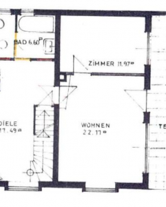

    Hallo!

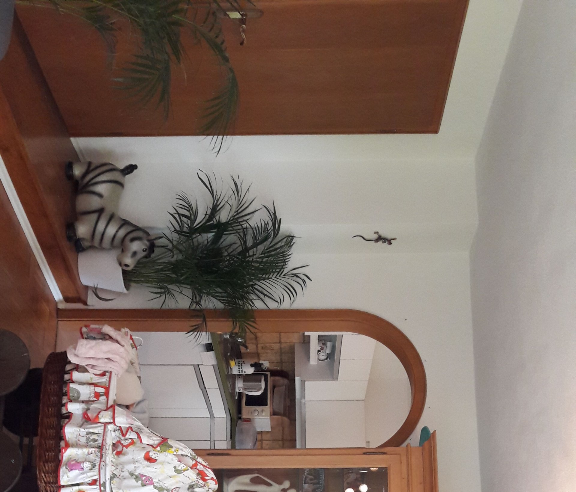

    Wir planen einen Heizkamin zwischen Wohnzimmer und Küche bauen zu lassen. Dafür muss ein Teil der Zwischenwand (nicht tragend) entfernt werden. Ein Stück von ca. 80 cm inkl. dem momentanen runden Durchgang soll raus.
    Unser Problem: Dieses Stück Wand wurde direkt an den Kamin gesetzt. Wie können wir die Wand entfernen ohne den Kamin zu beschädigen?
    Vielleicht interessant: Unser Haus besteht aus zwei Teilen. Der alte Teil ist vermutlich etwa 1910 gebaut. 1966 wurde dann die Wohnfläche erweitert und das Wohnzimmer und die Küche angebaut. Die alte Außenmauer liegt zwischen Gang und Wohnzimmer/Küche. Im OG befindet sich noch ein Kachelofen der nicht mehr genutzt wird.

    Wenn die Wand zum Kamin hin durchgehend gemauert wurde, dann hilft da wohl nur sägen/trennen. Gibt wohl ne schöne Sauerei...

    Man könnte auch tief „reinflexen“, ist aber die gleiche Sauerei, nur halt „trocken“. Was ihr halt vermeiden müsst ist die Steine da an der Ecke des Kamins „auszureissen“, dann ist der Kamin nämlich kaputt. Auch wenn da noch so ein Edelstahlrohr reinkommt, der gemauerte Kamin sollte trotzdem intakt bleiben.
    Ob ihr das selbst hinbekommt weiß ich nicht, mit dem Naßsägen kann man schon nen schönen Wasserschaden anrichten und das Trockensägen ist das Selbe in „staubig“... Aber ich weiß, dass die Miete für solche Geräte oft ungefähr gleich hoch ist als ob man es gleich einen Profi machen lässt...

    Sofern der Schnitt nicht absolut gerade sein muss und nicht an der Wand befestigt werden soll ginge es auch mit der Diamantkettensäge. Ist jedoch ein nasser Schnitt mit ebenso reichlich Sauerei.
    Kettensägen würde ich wenn dann vom Fachmann machen lassen, auch da ist es nicht viel teurer als die Miete.
    Ist die Mauer nur 12cm dick wäre es vielleicht mit weniger Verschmutzung machbar.
    Zuerst am oberen und unteren Ende des geplanten Schnittes ein kleines Loch durch bohren, auf beiden Seiten mit Hilfe einer Latte einen geraden Strich zwischen den beiden ziehen. Hat man gerade gebohrt sollte nun der Schnitt auf beiden Seiten gleich angezeichnet sein.
    Mit einer Mauernutenfräse mit Absaugung schneidet man an beiden Seiten dem Strich entlang. Da die Wand durch den Verputz darauf etwas dicker als 12cm ist bleibt selbst bei Geräten mit 60mm Schnitttiefe je nach Putzdicke ein kleiner Steg in der Mitte stehen. Den sollte man ganz gut wegklopfen können ohne den Schornstein all zu sehr zu beschädigen.
    Nicht unbedingt die professionelste Lösung aber wenn Schmutzminimierung und Schnitt gefragt sind vielleicht eine Überlegung wert.

    mal an einer Stelle von der "glatten" Seite den Putz abschlagen was um zu sehen was das für Steine sind.
    sollten es die alten Ziegelsteine sein dann ist der kleine Anschlag mit dem Kamin verzahnt.
    dann mal versuchen den nicht verzahnten Stein heraus zu stemmen
    dann mal prüfen wie weit der darüber liegende Stein in den Kamin eingebunden ist.
    erfahrungsgemäß ist die Einbindung 1/4 Stein somit müßte die Ecke dann wieder gefüllt werden.
    vielfach ist das so, aufgebaut nach alter "Maurer und Verbandskunst"
    .ansonsten mit wie schon beschrieben Steine anflexen und wegstemmen....
