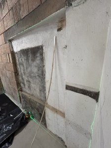

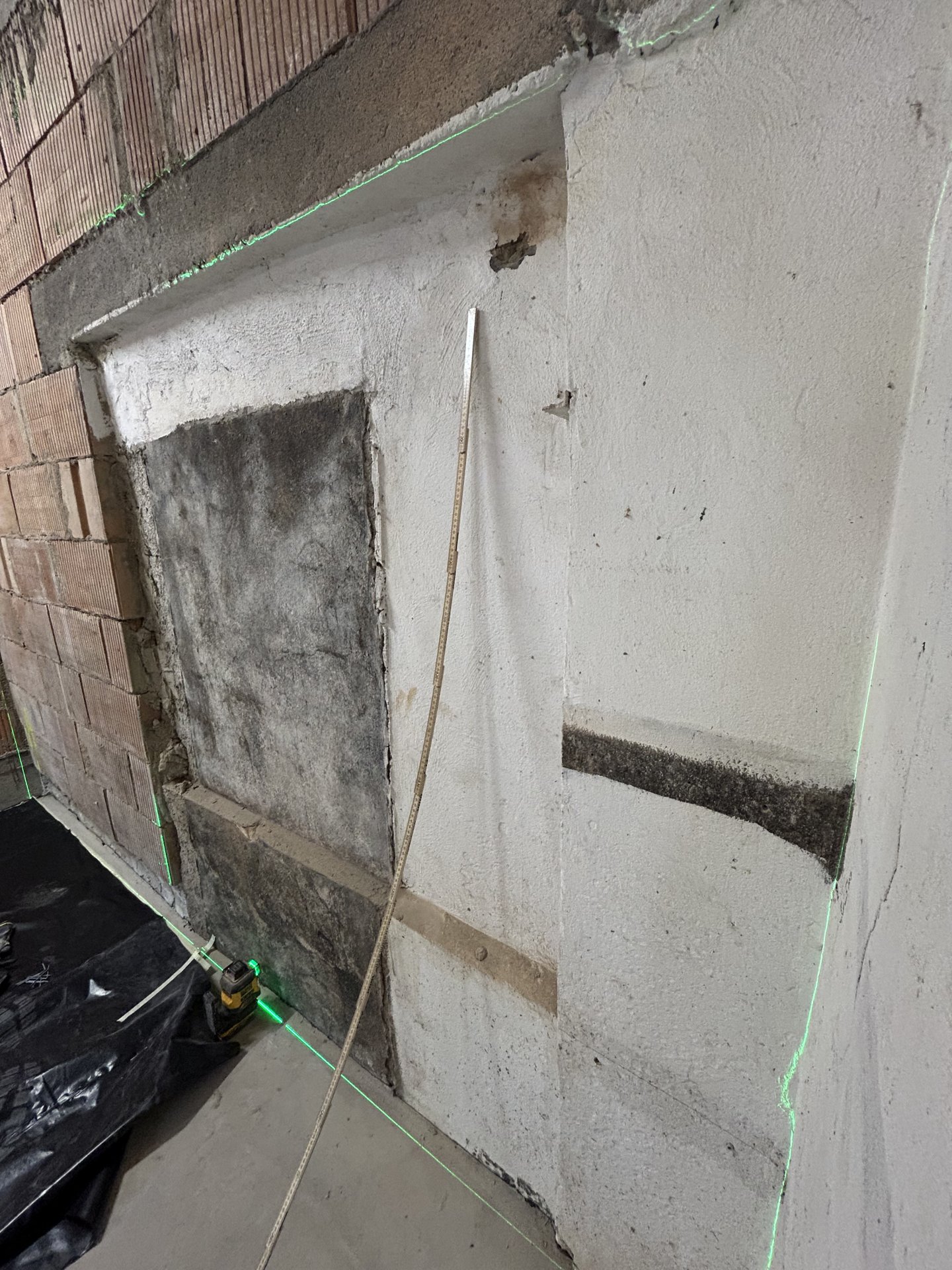

    ich bin gerade dabei einen Technikraum einzurichten und habe das Problem einer ungeraden Wand Ich würde die Absätze gerne ausgleichen und dachte hier an XPS Plattenstücke. Die Absätze sind circa 7-9 cm tief.
    Außen ist ebenfalls gedämmt, ich hab Bedenken bezüglich Feuchtigkeit die sich deshalb dahinter sammeln könnte, allerdings wäre dann ja nicht die Wand innen vollflächig mit xps Platten verkleidet und könnte über die offenen Flächen „ausdampfen“.
    Was meint ihr, sind die xps Platten hier in Orndung? Danke:)

    In einem gedämmten Raum? Warum sollte sich Feuchtigkeit sammeln?

    Ich meinte evtl. Kondenswasser Hinter der Platte? anderer Seits würde diese vom Mauerwerk darüber bzw. seitlich welche nur verputzt wird theoretisch wieder ausdampfen, oder?

    Wo soll das herkommen? Wasser kondensiert an kalten Stellen. Wie soll die Wand kalt werden?
    Außenwand: Du schreibst gedämmt
    Innenwand: egal, da innen
