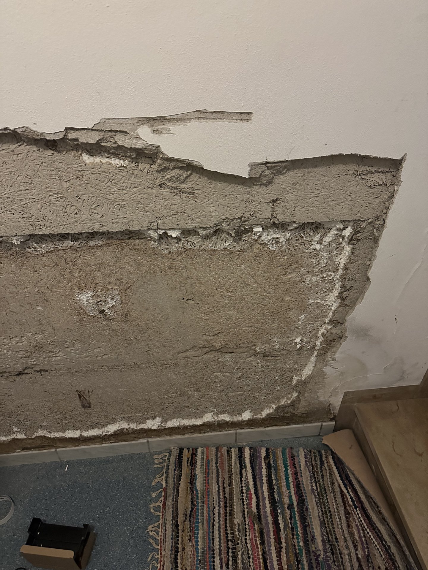

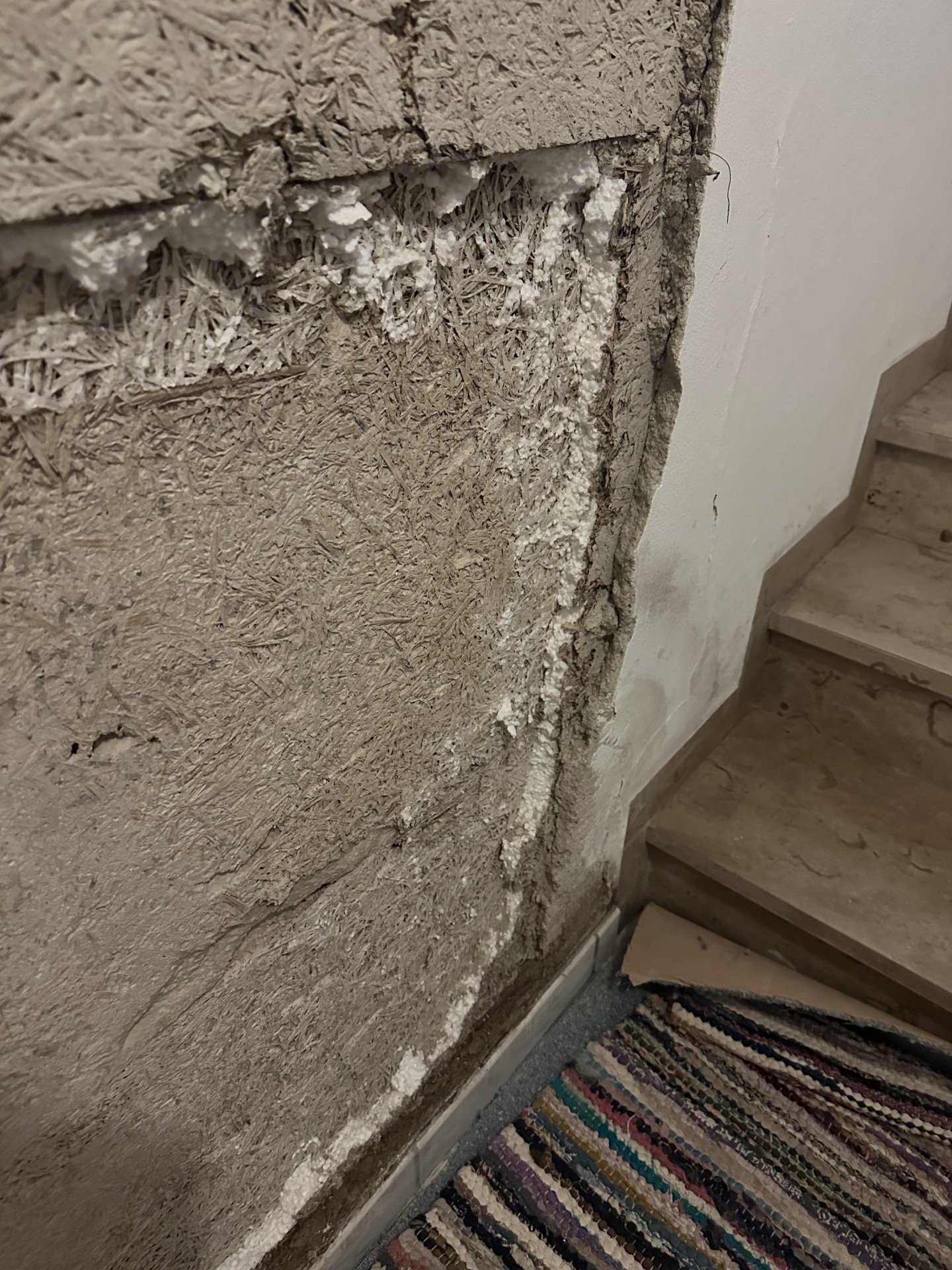

    Guten Tag zusammen.
    in meinem meinem Treppenhaus ist eine Wand ziemlich von schimmel befallen gewesen.
    Die Wand kann an der Stelle leider nicht von aussen abgedichtet werden.
    Der Aufbau war hier Hohlblockbetonstein, Styropor, eine arte Putzträgerplatte (styrodurplatte) und alter zementlastiger putz der an den stellen schon mehrmals überspachtelt wurde wegen dem Schimmel.
    ich bin gerade am Keller sanieren und will diesen aufbau so nicht mehr haben da die trägerplatte einfach schon durchgegammelt war.
    wie würdet ihr den versatz ausgleichen? Alte wand erstmal mit dichtschlämme und sanierputz bearbeiten und dann eine art zementfaserplatte?
    Oder mit trockenbauplatten?
    Mir ist klar, das es vllt nicht ewig hält aber ich bräuchte hier mal ein paar vorschläge.
    Bis jetzt ist nur ein teil entfernt.

    Sanierputze sind nur bei Salzen u.U. sinnvoll- in deinem Fall unnötig.
    Kalkzementputz verwenden- ggf. Dämmen mit vollflächig angesetzten, wasserbeständige Platten.
    Außer zementgebundenen Platten keine gipshaltigen Platten verwenden und hohlraumfrei arbeiten.
