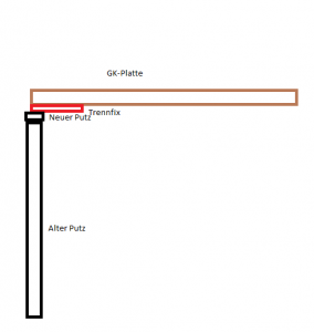

    Moin, habe im Obergeschoss eine Decke mit einer Holzkonstruktion.
    So wie es aussieht sind zuerst die GK-Platten an die Decke verschraubt worden und dann kam der Putz an die Wand.
    Der Putz wurde bis zu den GK-Platten bündig gesetzt, d.h. keine Fuge die Vibrationen abfängt. Z.B aus Acryl.
    Nach dem ich alle Platten runtergerissen habe ( Styropor an der Decke ) möchte ich nun wieder welche anschrauben.
    Frage, solll das wieder genauso gemacht werden. ? Was ist richtig ?
  2. #2 Gast943916, 12.02.2015
    Gast943916
    Gast943916 Gast
    die gibt es auch nicht
    Trennfix an die Wand, Platte anschrauben, spachteln, Trennfix bündig abschneiden

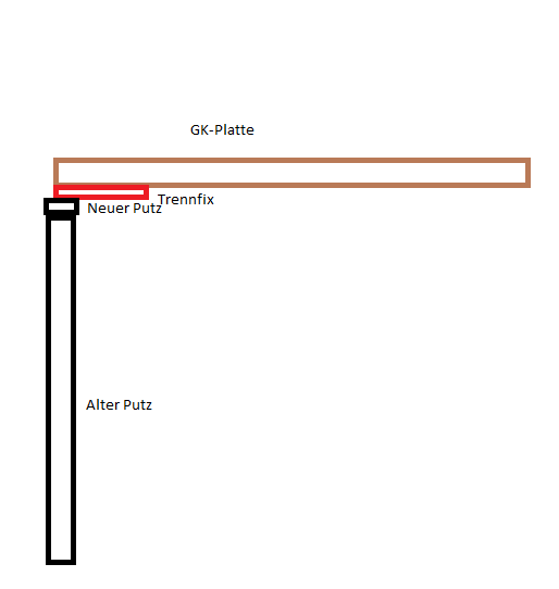

    @Gipser, meinst du so wie oben im Bild oder....?

    Deine Gk-Decke sitzt doch nicht auf der Wand!?!
    Das Trennfix wird an die Wand geklebt und die Gk-Platte angestoßen.

    nee, auf´n Putz
    Da er die neuen Platten nicht tiefer setzen will, ist es an sich nach seiner Skizze richtig.
    Meiner meinung nach ist es aber sinnvoller, erst den Putz ergänzen/ausbessern, dann mit Trennband ( es muß nicht immer Fix sein ) und Platte dagegen, GK ausspachteln, fertisch.
