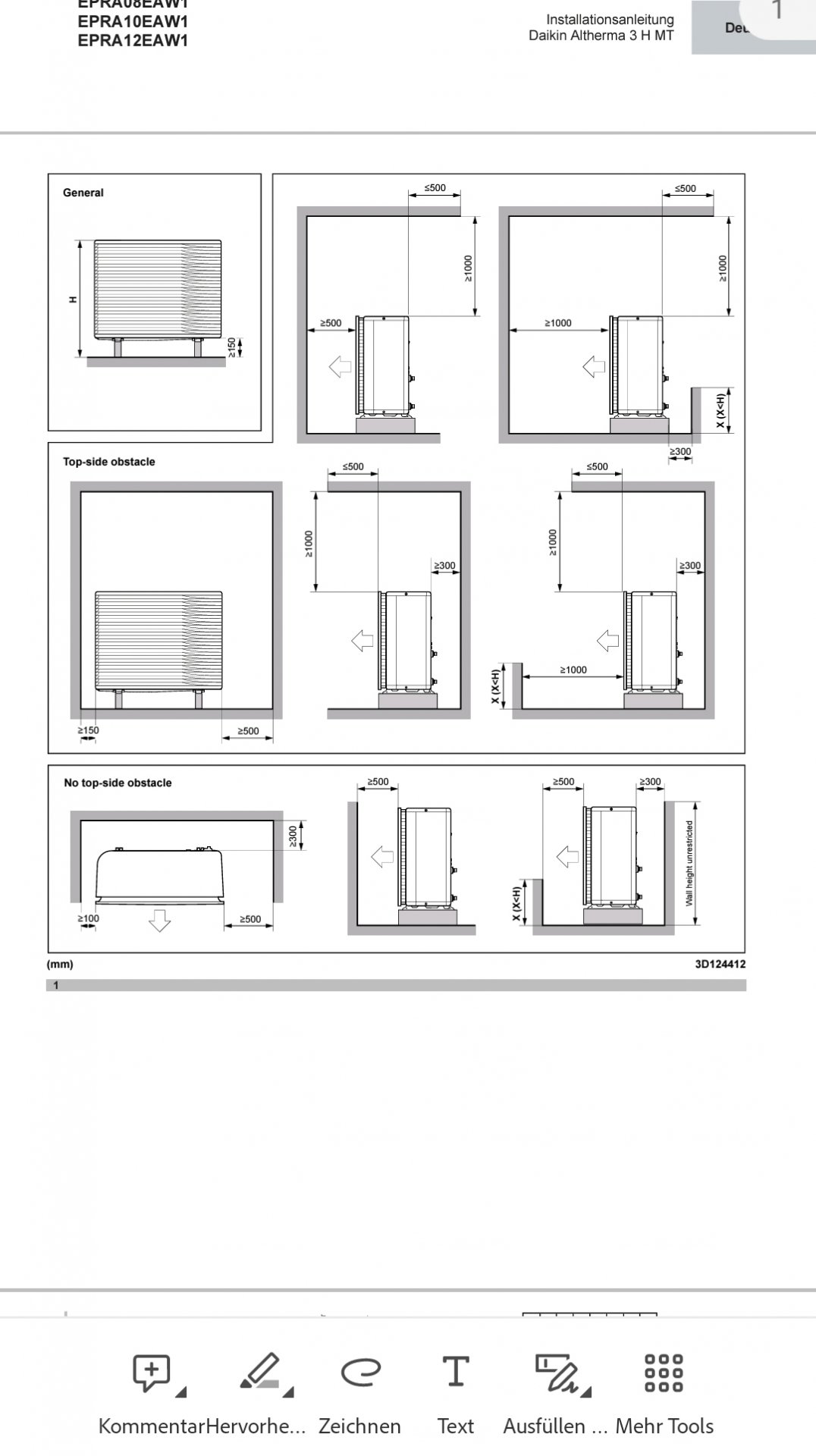

    Moin Forum!
    Wie lest ihr diesen Auszug aus der Installationsanleitung hinsichtlich Aufstellort des Außengerätes:
    Mir will der Heizungsbauer weiß machen, dass die Anlage 1M Wandabstand haben muss und mind. 2,5M nach vorne Freiraum benötigt. Ist doch Kappes oder? 50cm reichen nach hinten sowie zur Seite und 1M nach vorne...
    Anlage ist bestellt, aber bevor die (ein englisches Startup) demnächst buddeln möchte ich nochmal deren Aufstellort challengen.

    Ja, ist es. Siehe Aufstellanleitung (die sieht bei allen WP sehr ähnlich aus). Je mehr Platz Du hast, desto besser natürlich.

    es steht doch der Mindestabstand da, mehr ist besser.

    Definiere bitte besser - was konkret ist dann besser und wie macht sich das bemerkbar?

    Dir drückt jemand den Hals ab gerade noch so dass du nicht hopps gehst. Wäre es nicht besser nicht gewürgt zu werden und frei atmen zu können.
