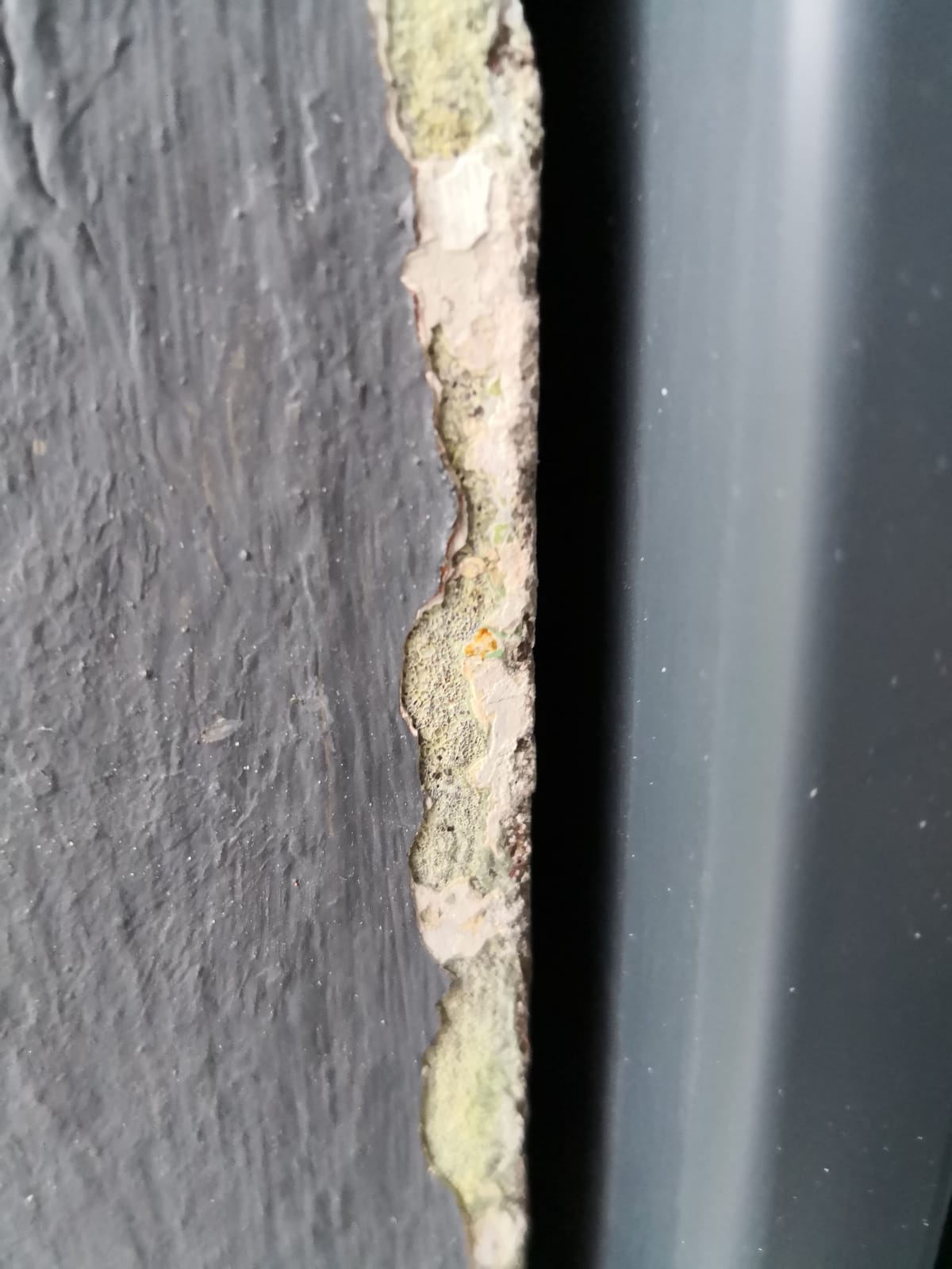

    Hallo !
    Mich würde interessieren, wie die Wandanschlüße bei einem Fenstertausch auszusehen haben ?
    In meinem Fall wird das Fenster mit einem Kompriband eingebaut. Innen sind wohl Sanierungsleisten vorgesehen, damit alles so montiert ist, dass es BAFA-förderfähig ist.
    Der Fensterbauer macht nun keine Anstalten irgendwelche Wandanschlüße von der Aussenseite vorzunehmen. Ich hätte beispielsweise das ziehen von Fenstersilikon erwartet.
    Hier wurde auf das dichtende Kompriband verwiesen.
    Das Kompriband ragt aber nicht bis zur außenseite raus, so dass dieser äußere Spalt nicht abgedichtet ist und meiner Meinung nach Regenwasser im Mauerwerk versickern kann.
    Liege ich damit falsch und es ist nicht mehr üblich von Außen irgendwelche abschließenden Wandanschlüße mit Silikon zu machen ?

    Fotos habe ich gerade keine zur Hand. Aber im Prinzip ist bei jedem Fenster der Spalt zwischen
    Mauerwerk/Laibung/Fensterbank und dem Fensterrahmen bzw. Rolladenführungen.
    Wenn das innenliegende Kompriband hier zur Abdichtung ausreicht und es nicht üblich ist abschließend noch einen Fensteranschluss zu machen, soll es meinetwegen so sein.
    Ich hatte nur schon Wasserschäden, wo Duschwasser hinter nicht sichtbare Loslösungen der Silikonfugen versickert ist. Diese Spalten waren nicht sichtbar und haben zu Ärger geführt. Daher würde es mich wundern, wenn das fachgerecht gilt.
    Wenn ich "schlagregendicht" und "Kompriband" googele, dann quilt regelmäßig das Kompriband an der Außenseite raus. Hier wird der Spalt sichtbar durch das Kompriband verschlossen. Da hätte ich kein Schmerz.

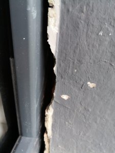

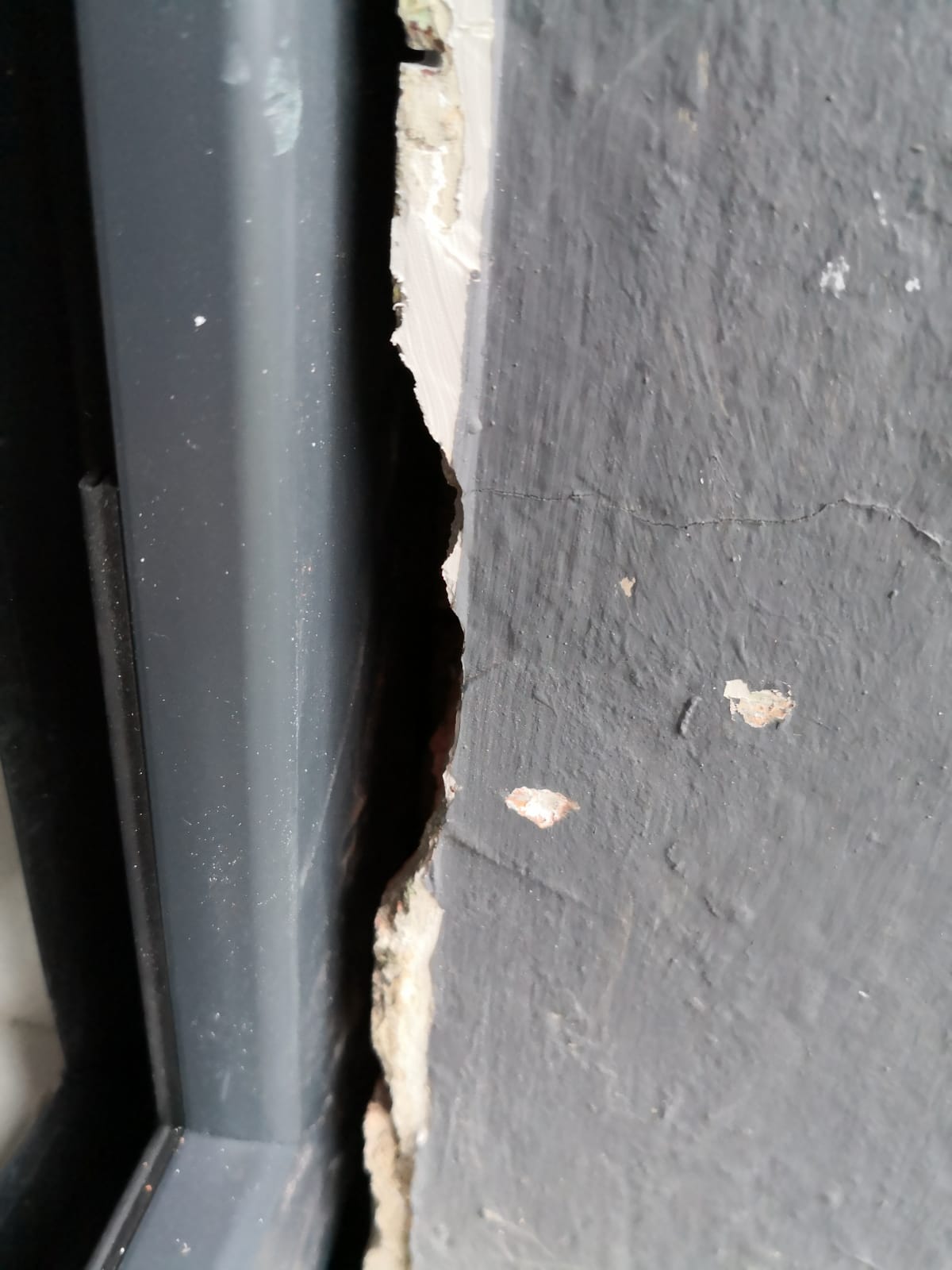

  11. #11 robstar1976, 27.01.2023
    robstar1976
    robstar1976
    24.01.2023
    So sieht es teilweise aus. Das sind jetzt die extremeren Spalten.
    Manchmal ist es auch ganz anliegend.
    Bei diesen beiden Fenstern gibt es einen Anschlag. Sind zwei kleine Fenster im Badezimmer.
    Alle anderen Fenster haben keinen Anschlag und werden in die Laibung gestellt.

    Kompriband ist drin, aber ob das Passt vermag meine Glaskugel anhand von 2 Fotos in Nahaufnahme nicht zu sagen.
    Bitte mal Übersichtsfotos von außen und von Innen machen die ein ganzes fenster und Umgebung (Leibung, Fensterbank, Sturz) zeigen.

    Ja seitlich am Rahmen vielleicht, aber nicht vorne zum Putz. Auf den Fotos ist da kein Kompriband zu sehen, so kann der Regen in dem Putz und Mauerwerk eindringen.

    Doch ich sehe da Kompriband vorne zum Putz, was der TE-Beschreibung entspricht. Aber die Fotos sind wirklich nicht besonders gut.

    Na wenn es so ist, hab nur am Handy geschaut, dann muss ja nur noch der Ritz wieder zugeputzt und gestrichen werden, das kann man ja easy selber machen.
