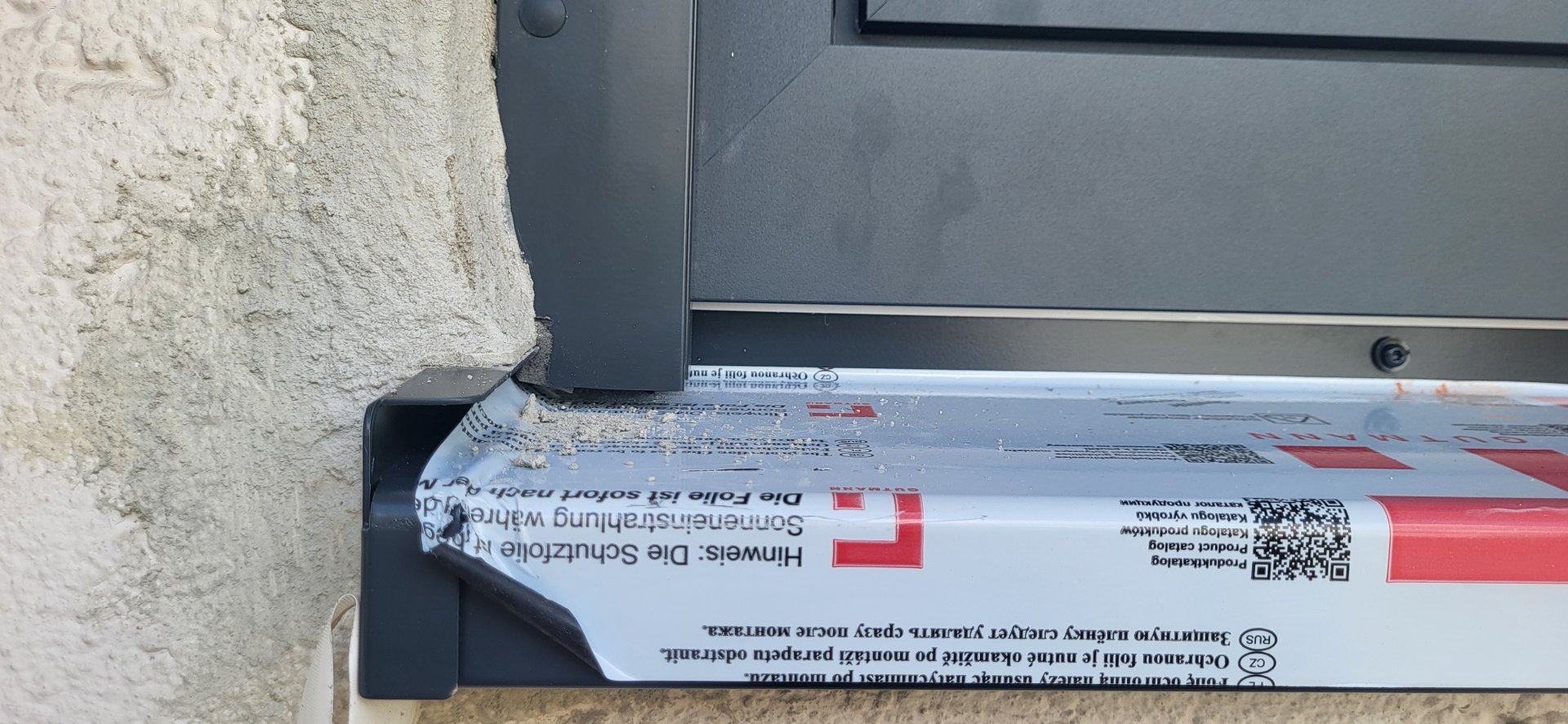

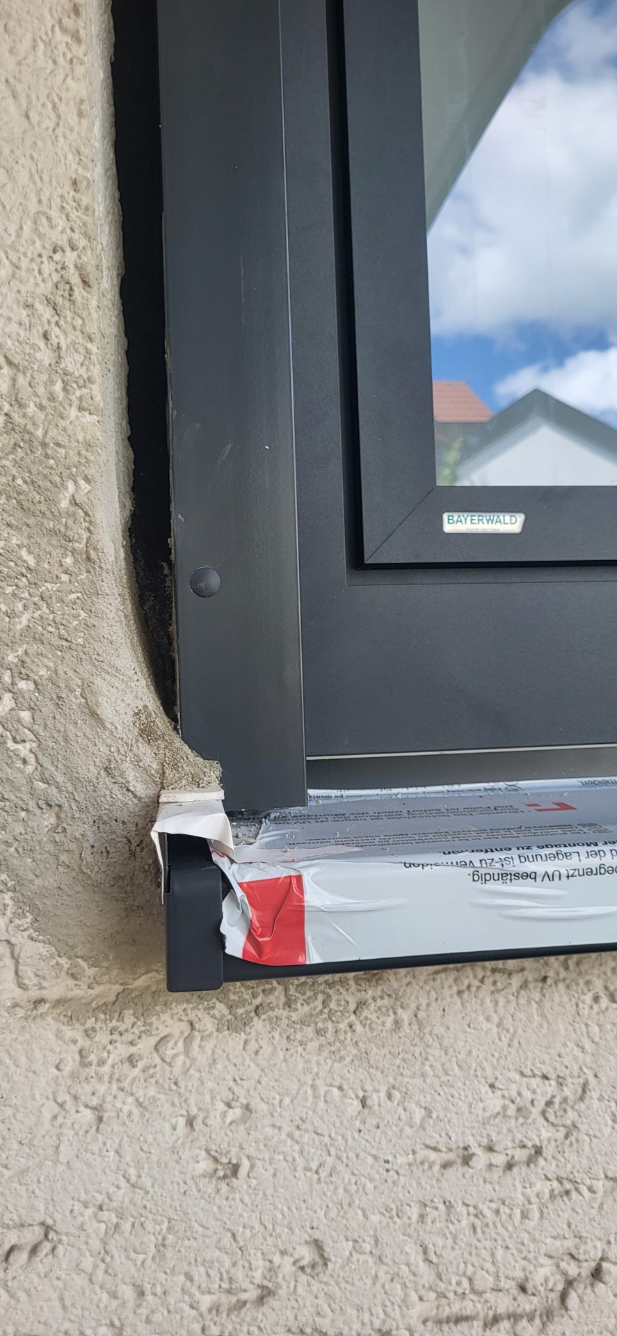

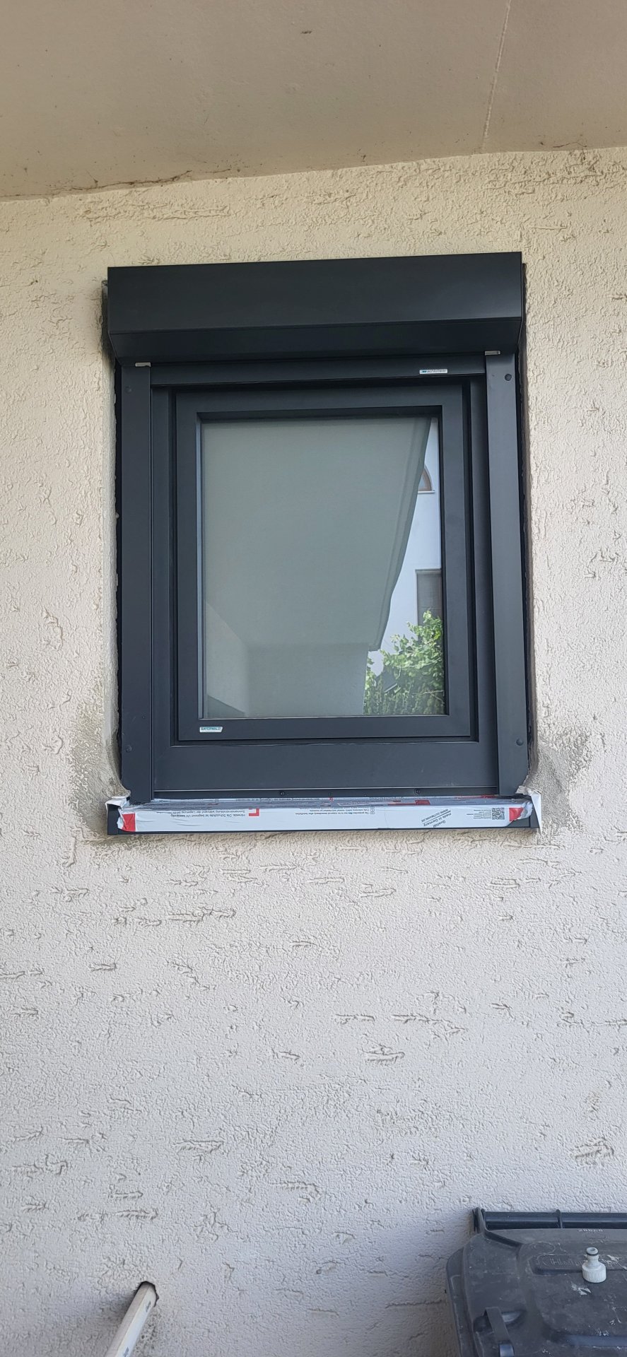

    Hallo zusammen, wir haben grad schlaflose Nächte hinter uns. Haben bei einem Altbau die Fenster tauschen lasse. Die Maße haben überhaupt nicht gestimmt, teilweise hat der Vermesser zu kleine Fenster, teilweise zu große Fenster bestellt. Das Schlimmste daran, was ich auch optisch echt furchtbar finde, sind die Putznasen. Laut dem Fenstereinbautrupp ist das üblich. Stimmt das? Hier werden die unteren Ecken mit einer Nase verputzt. Fotos anbei. Wäre super dankbar über Eure Meinung.. 20240525_120352.jpg 20240525_120344.jpg 20240525_120413.jpg

    Die Fensterbänke sind zu kurz. Bei längeren Fensterbänken hätte man die Laibungen etwas ausgestemmt und die Fensterbänke eingeputzt. Alternativ Fensterbänke bis zum Putz und dann eine Silikonfuge ziehen (ist jedoch keine fachgerechte Lösung).
    Die Fuge zwischen Laibung und Rolladenschiene wird üblicherweise mit Leisten verschlossen.
