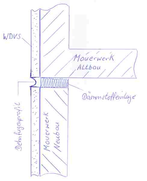

    Hallo Leute,
    heute mal wieder eine Frage von mir.
    Unser Altbau soll durch einen Hausanbau erweitert werden.
    Wie soll die neue Wand an den Altbau angeschlossen werde?
    Eigentlich wollte ich die Wand verzahnen aber mir wurde geraten die Wand stumpf anzumauern. Werden trotzdem Maueranker verbaut und wie dichte ich die entstehende Fuge ab?
    Danke für die Antworten.
    Gruß Holle.

    beide Bauteile
    also Anbau zum bestehenden Gebäude werden sich aufgrund anderer Gründung unterschiedlich setzen. Das kann natürlich bei starren Verbindungen zu Rissen führen. Bei solchen Anbauten beide Baukörper durch eine Bauwerksdehnfuge trennen.

    Welche Fuge
    Keller also gegen Feuchtigkeit oder höher? Gegen Feuchtigkeit muß abgedichtet werden. Der Rest geht über Profile.
    Wenn Bauwerksdehnfuge dann keine Verbindung!

    Wenn aus Aussteifunggründen was verbunden werden soll (Mauerscheiben, Ringanker ) OK.
    Es muss nur dann mit Korisionsbeständigen Material gearbeitet werden und der zu erwartende Riss im Putz per Dehnfugenprofiel aufgenommen werden. Im Boden ist ihr Analog zur DIN 18195-9(oder wars 8) abgedichtet werden. Hier ist dann erst einmal der Lastfall in der PLanung mit einzubeziehen.

    Mich interessiert das Dehnfugenprofil.
    Gibt es da für Mauerwerk bestimmte?
    Wird da nur der Putz bzw. WDVS getrennt oder auch schon das Mauerwerk von Alt und Anbau?

    Das Mw wird z.B. weich (Dämmstoffeinlage) vorgemauert und das DP im Putz eingesetzt

    Im Bereich des bestehenden Altbaus ist der Boden bereits verdichtet. Unter dem vorderen Fundament des neuen Anbaus aber noch nicht. Somit wird der neue Hausanbau „nach vorn kippen“.
    Deshalb meine Empfehlung: zwischen MW Bestand und MW neu eine beabsichtigte Trennung und keine Verzahnung (z.B. Folie oder, falls es die vorhandene Konstruktion wärmetechnisch erfordert, Dämmung) und im Putz diese Bauwerksfuge übernehmen mit einem Fugenprofil (z. B. Dehnfugenprofil Kombi für außen, Fa. Protektor).

    Vielen Dank für die vielen Tips.
    Ich habe mal versucht eine Skizze zu machen.
    Welches Material sollte als Dämmeinlage verwendet werden und wie stark sollte dieses sein?
    Wie wird der Wandanschluss im Innenbereich nachher abgedichtet?
    Gibt es auch Dehnprofile für Innenecken?
