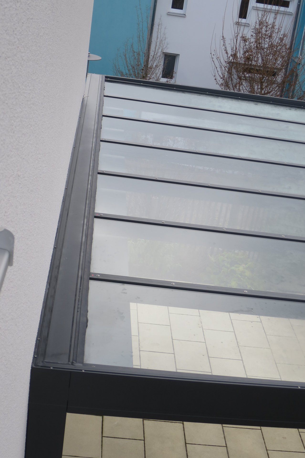

    Ich habe mir vor kurze eine Terrassenüberdachung bauen lassen (quasi Flachdach, Glaseindeckung). Das Dach grenzt an mein Haus (Schwörerhaus) an (ist aber selbst freitragend auf 4 Pfosten).
    Meine Problem ist nun Folgende: Muss da ein Winkelblech für den Wandanschluss hin (mit dem Sinn, die Fassade vor Spritzwasser zu schützen). Der Bauunternehmer meint, das sei überhaupt nicht notwendig und auch nicht üblich. Ich habe nun aber schon von mehreren Seiten gehört, dass auf Dauer das Spritzwasser (in Kombination mit Staub) wie Schmirgelpapier wirken kann und die Fassade durchaus beschädigen. Deswegen soll man wohl ein Winkelblech mit mindestens 15 cm Höhe montieren. Das würde angeblich auch irgendeine Norm vorgeben. Ich habe im Internet danach gesucht und bin auf die Flachdachrichtlinie für gestoßen: https://www.baunetzwissen.de/flachd...gen/anschluesse-an-aufgehende-bauteile-156341
    - Ist das die richtige Quelle für meinen Fall? Oder wo kann man das korrekt nachlesen?
    - Was meint ihr, ist hier ein Blech wirklich sinnvoll oder gar notwendig?
    - Sind 15 cm nicht übertrieben?

    Die Flachdachrichtlinie ist an der Stelle eher dafür, dass das Dach selbst dicht bleibt, um das aufgehende Bauteil geht es da nicht wirklich. Die 15cm haben da u.a. den Hintergrund, dass sich lockerer Schnee natürlich ohne Probleme auch soweit auftürmen kann.
    Vielleicht würde ein Foto helfen um das besser einzuschätzen, aber so wie ich das verstehe ist die Überdachung gar nicht (?) mit dem Haus verbunden und es gibt einen Abstand (wie groß?) zum Haus?
    Da würde mich mehr nerven, dass es je nach Witterung dann doch durchregnet und es vor der Tür erstmal nass ist?

    Doch, die Überdachung ist mit dem Haus verbunden und wurde irgendwie abgedichtet. Es ist nur keine statisch relevante Verbindung. Die Last wird von Pfosten getragen, die an der Hauswand stehen.
    Ich hoffe man kann auf dem Bild einigermaßen erkennen, wie es momentan aussieht. Das Haus ist ein Schwörerhaus, das Dach endet ca. 6 cm unter der Schwörer-typischen Tropfkante.
    Was meint ihr dazu?
