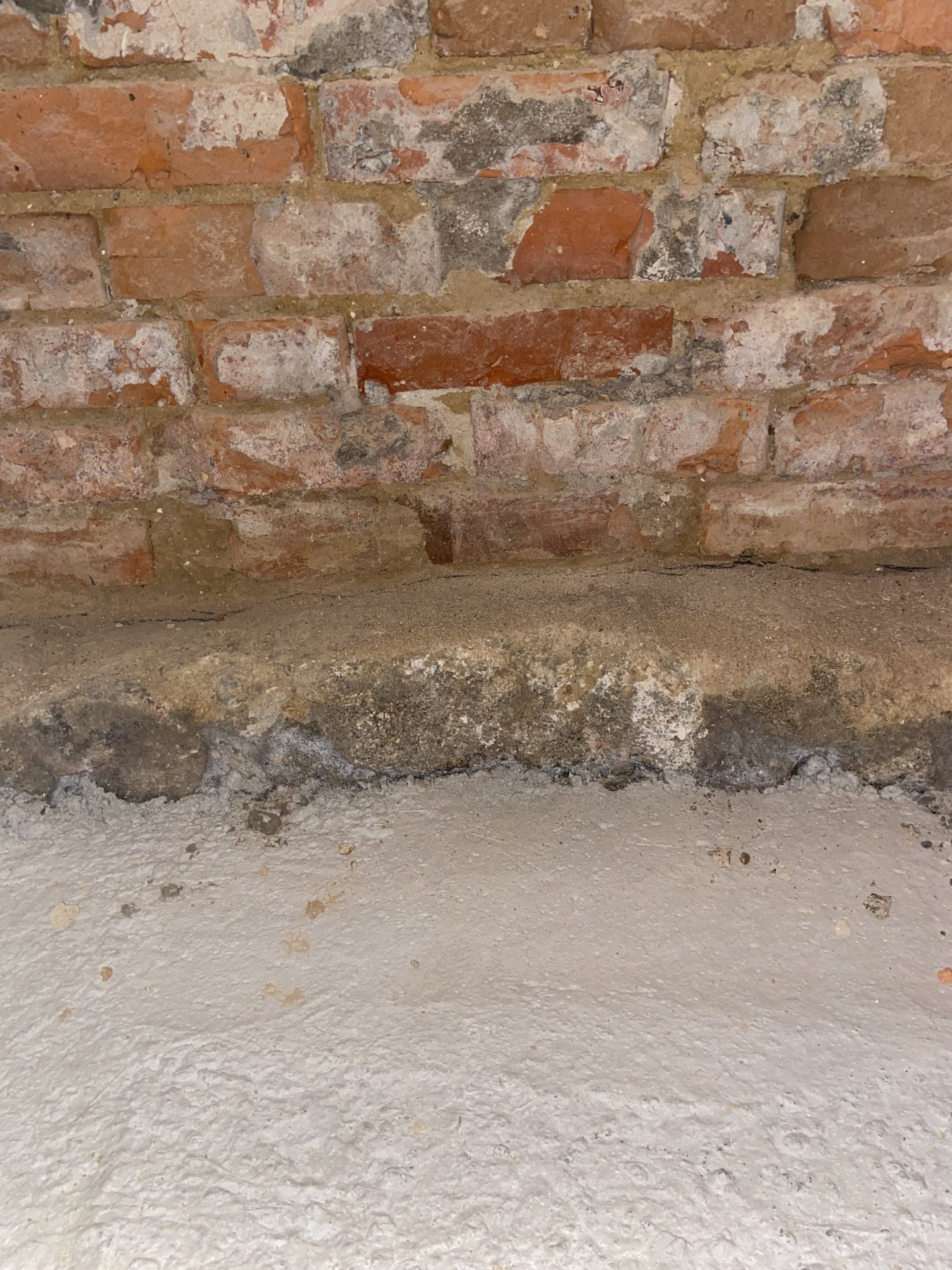

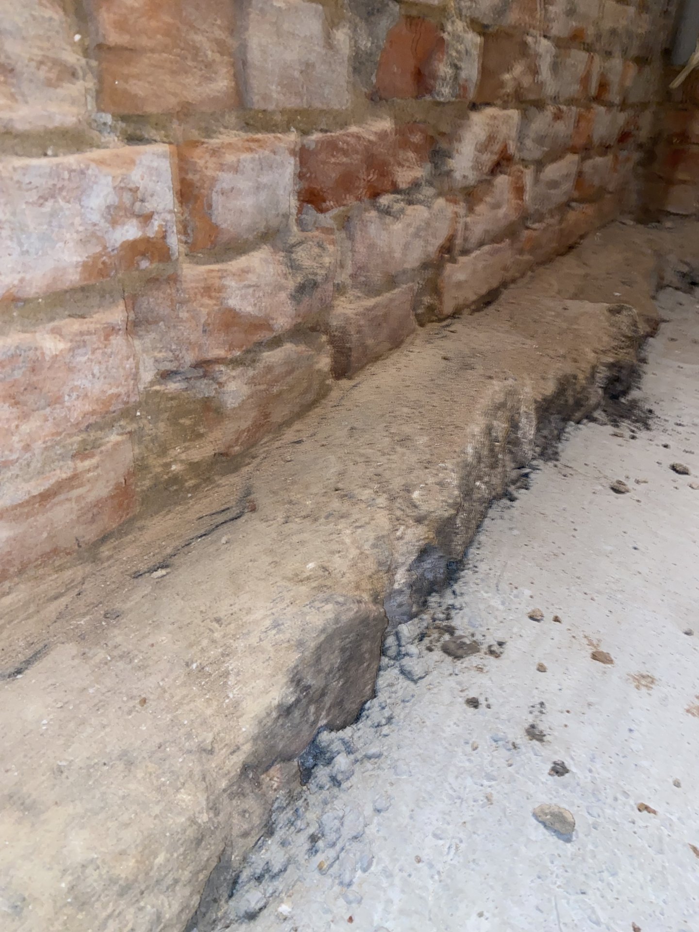

    Hallo ihr Experten,
    mich saniere gerade ein älteres Haus. Dabei habe ich ca. 25cm Boden ausgehoben und eine Sauberkeitsschicht aus Beton neu eingebracht. Nun sollte eine Bitumenbahn folgen, allerdings weiß ich nicht, wie ich den Anschluss an der Wand machen soll, da hier noch das Bruchsteinfundament mit heraussteht. Eine Sperrbahn ist zwischen bruchstein und Ziegel vorhanden, wenn auch bröselig.
    Idee war, den Sockel schräg anzubetonieren, dann mit dichtschlämme oder botament rd Flow den Anschluss a die Sperrbahn herzustellen und um Anschluss die Bitumenbahn darüber zu kleben?
    Meinungen oder gibt’s einen Best practice?
    Danke vorab
    Johannes

    Eine Kehle/Schräge betonieren und dann die Bahn hochführen.
