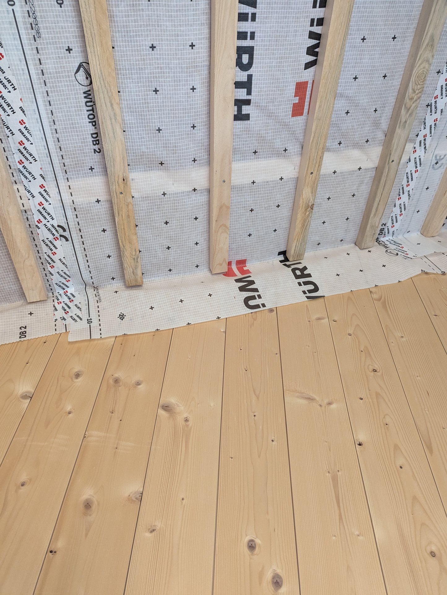

    Ich mache gerade den Dachausbau in unserem Neubau..
    Aktuell: Dampfbremse

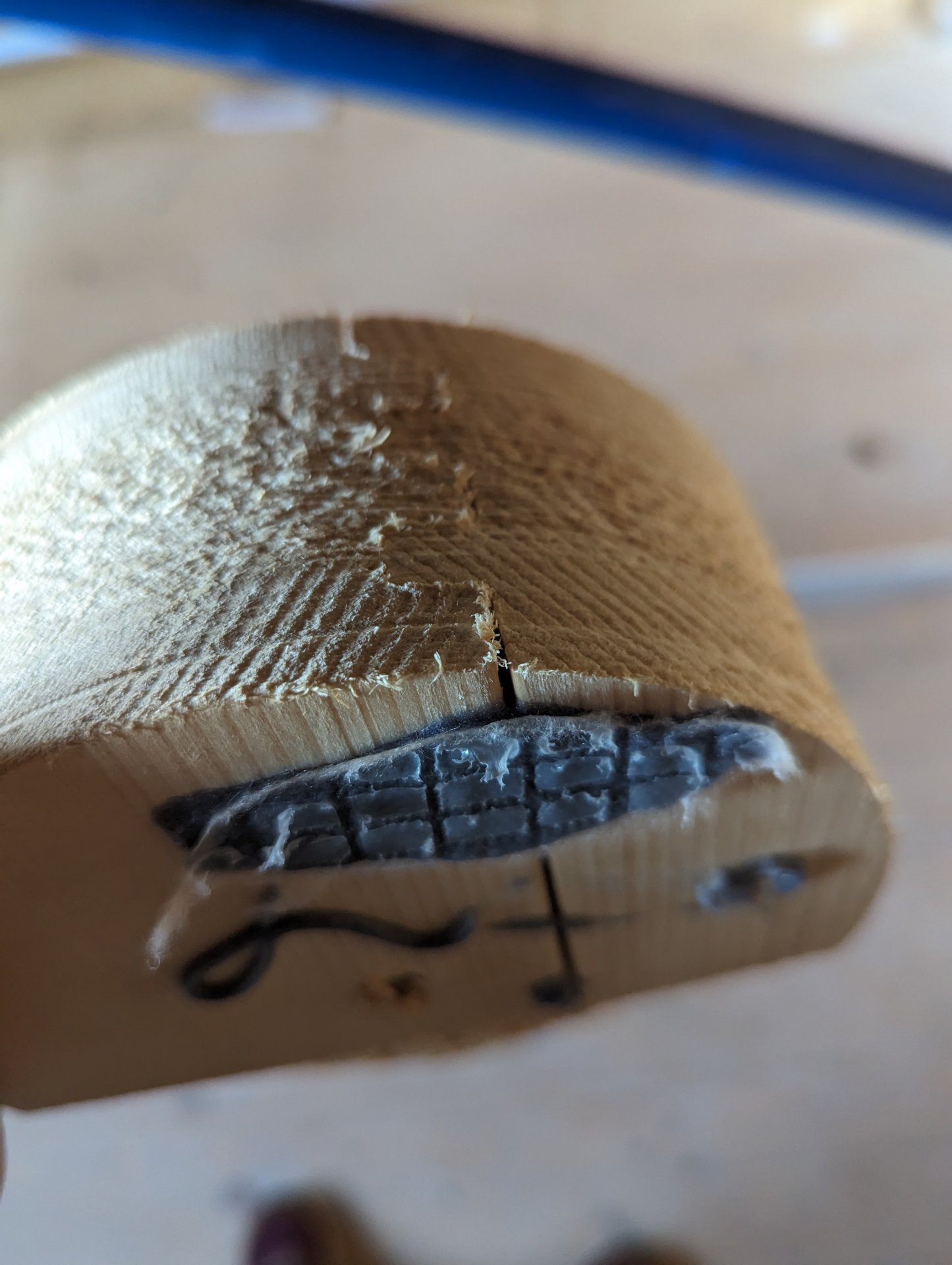

    Wir haben Holzius Außenwände. Diese sind aus vertikalen hölzern zusammengesetzt (siehe Bilder.)
    Ich habe eine Probeklebung an einem Reststück gemacht. Kleber hält super. Allerdings gibt es wie auf dem Bild zu sehen ein Problem(?)
    Durch die vertikale Anordnung gibt es Spalte alle 10cm. Bei meiner Probeklebung kann ich da locker hinter dem Kleber durchpusten.
    Anfrage bei Holzius und Architekt läuft (Architekt derzeit nicht erreichbar). Ich versuche aber möglichst viele Meinungen einzuholen.
    Bekomme ich hier ein Problem? Die Dampfbremse soll ja möglichst dicht sein. (Wegen Kondensation, aber auch blower door Test für die Förderung)

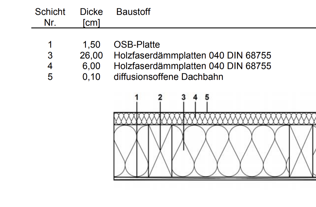

    Vielleicht noch ergänzend: Dachaufbau ist wie folgt:

    Warum läuft die Folie auf die Bretter ??

    Ich verstehe die Frage nicht. Die Folie läuft unter den Sparren (mit Zwischenspartendämmung) entlang. Und endet natürlich an der Wand. Wo soll die sonst hinlaufen

    Ich nehme mal an, dass die Holzwand die innere luftdichte Schicht darstellt, oder gibt es hinter der Holzwand eine Folie? Dann wäre das nämlich der Anschlusspunkt.
    Wenn die Holzwand die Abdichtungsebene darstellt, würde ich von dem Dichtungskleber mit der Kartuschenpresse die Fuge einfach an jedem Klebepunkt "volldrücken", damit bestmögliche Abdichtung gewährleistet ist.
    Wenn du es ganz akribisch machen möchtest, bohre ein 10er Sackloch an jede Nahtstelle, bis auf die 1. Feder im Holz, und fülle das mit dem Kleber.

    So ist es... die Holzwand ist die Dichte Ebene.
    Dass nur in die Fuge "spritzen" nicht reicht habe ich bei der Probeklebung herausgefunden.. da kann man richtig hinten durchpusten.
    Die Idee mit der Bohrung ist mir auch schon gekommen. Wird wohl die einzige Möglichkeit sein..
    Ich habe nur bedenken dass der Kleber dass nicht langfristig mitmachen wird. Die Fugen arbeiten schon deutlich sichtbar zwischen Sommer und Winter

    Der Kleber ist ziemlich elastisch. Da ist natürlich eine fachgerechte Klebewulst absolut Voraussetzung (also die Folie nicht glatt auf den Kleber pressen). Die Bewegung des Holzes macht der Kleber bei einer 10er Bohrung meiner Meinung nach locker mit - dichter wirst du es m.E. nicht kriegen.

    Das ist ein bekanntes Problem, bei deinem verbauten Fabrikat noch etwas extremer als üblich aufgrund der sehr breiten inneren Hölzer.
    Man hätte vor dem Aufrichten des Dachstuhls ggf. ein sehr breites Klebeband von deinem Anschlusspunkt bis auf die Wandoberkante anbringen können, aber das ist jetzt ja nicht mehr möglich. Aufbohren und ausspritzen wird wohl funktionieren.
    Mich würde die Antwort des Herstellers interessieren. Da kommt meistens nur ein Achselzucken und der Verweis auf die "geprüfte Luftdichtheit" ihrer Elemente.
