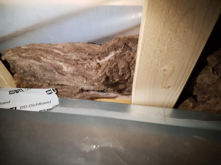

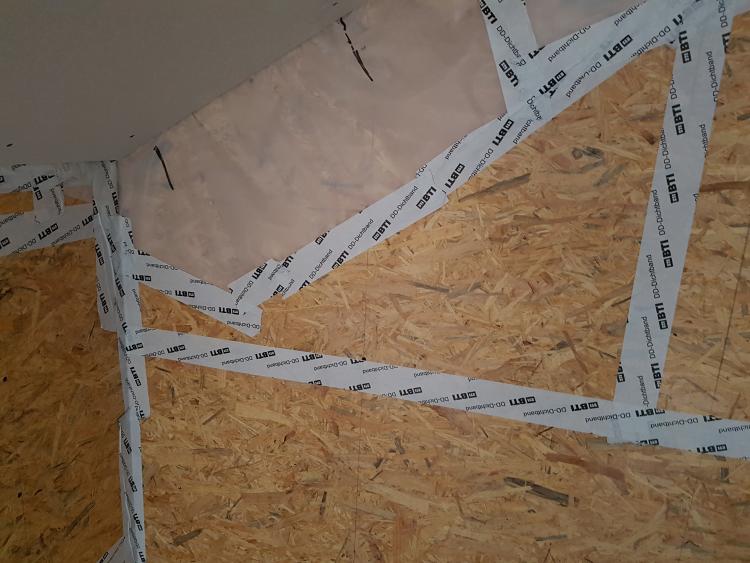

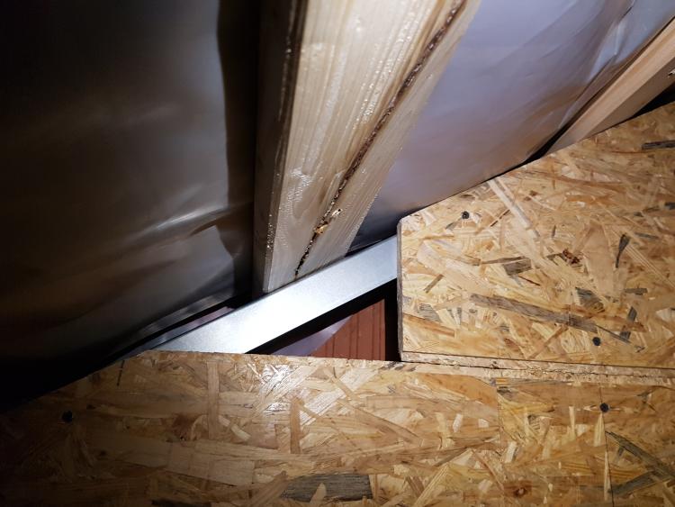

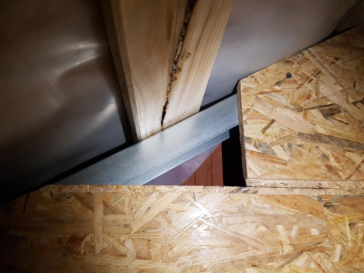

    Hallo! Ich brauche dringend Rat von Umbauerfahrenen. Wir sind gerade im Dachausbau. Bisher war ich zufrieden mit unseren Handwerkern, heute sind mir jedoch Zweifel gekommen. Die Dampfbremse wurde reihum an daß Mauerwerk geklebt und vor die Mauern Platten mit dampfbremseder Wirkung (laut Handwerker) angebracht. Am Kniestock wurde die entstehende Spalte mit Band verklebt. Am Giebel besteht eine größere Lücke die nun nicht abgedichtet wird sondern mit Rigips verkleidet wird. In den Spalt wurde lückenhaft Mineralwolle gestopft. Vielleicht lässt sich der Sachverhalt auf den Fotos besser nachvollziehen. Bitte um rasche Rückmeldung was Eure Einschätzung angeht. Schonmal herzlichen Dank!

    DAs ist Murks , da fehlt der Glattstrich auf dem Mauerwerk in den 1. Bild ! Durch die Steinfugen pfeift der Wind !
    Ich persönlich würde erstmal die Wand verputzen / Verschmiern , das diese per se erstmal innen Luftdicht wird !

    Andreas Gr: Danke für die rasche Antwort! Muss das mit Putz sein? Wir hatten gehofft es mit Trockenbau hinzugekommen. Allein wegen der Feuchtigkeit.
    Führt nicht auch die Dampfsperre und die Platte ( eine lückenlose Verbindung vorausgesetzt) zur Winddichte?

    Verputzen muss nicht unbedingt sein, aber wenn dann in mind. Dicke von 15 mm, verschmieren reicht nicht!!!!!!
    Man kann es auch mit Trockenbau machen, wenn man es kann....
    die hier können es nicht
    Nebenbei: die OSB sind auch nicht korrekt verlegt, oder warum haben die Nut u. Feder?

    Vielen Dank für die vielen Antworten. Folgender Zwischenstand: es wurde ein Streifen Dampfbremse an Dampfbremse und bereits darüber montierten Latten geklebt und dann an die OBS Platten geklebt...

    So. Das ist nicht so gemacht wie es sein soll, aber eine Verbesserung?
    Zu den OBS-Platten. DIe Ritzen werden jeweils schön verklebt. Besteht bei den Platten tatsächlich eine dampf-bremsende und eine luft-stoppende Wirkung? Ist nach diesem Konstrukt also die Sperrschicht dicht: Dampfbremse und Platten (mal abgesehen von der Geschichte mit den Latten zwischendrin...)
    Sie wollen wohl noch eine Membran (den genauen Begriff kann ich leider nicht erinnern) von außen unter die Holzverschalung anbringen. Bringt das überhaupt etwas in dieser Situation? Oder sperre ich mir dann die eindringende Feuchtigkeit im Zwischenraum von Mauerwerk und OBS-Platten ein - Schimmel Helau?

    Die Verarbeitung von SIGA Primur schreibt vor, dass die Wände staubfrei sein müssen. Dies ist bei mineralischen Putz auf einer Baustelle quasi nie gewährleistet.
