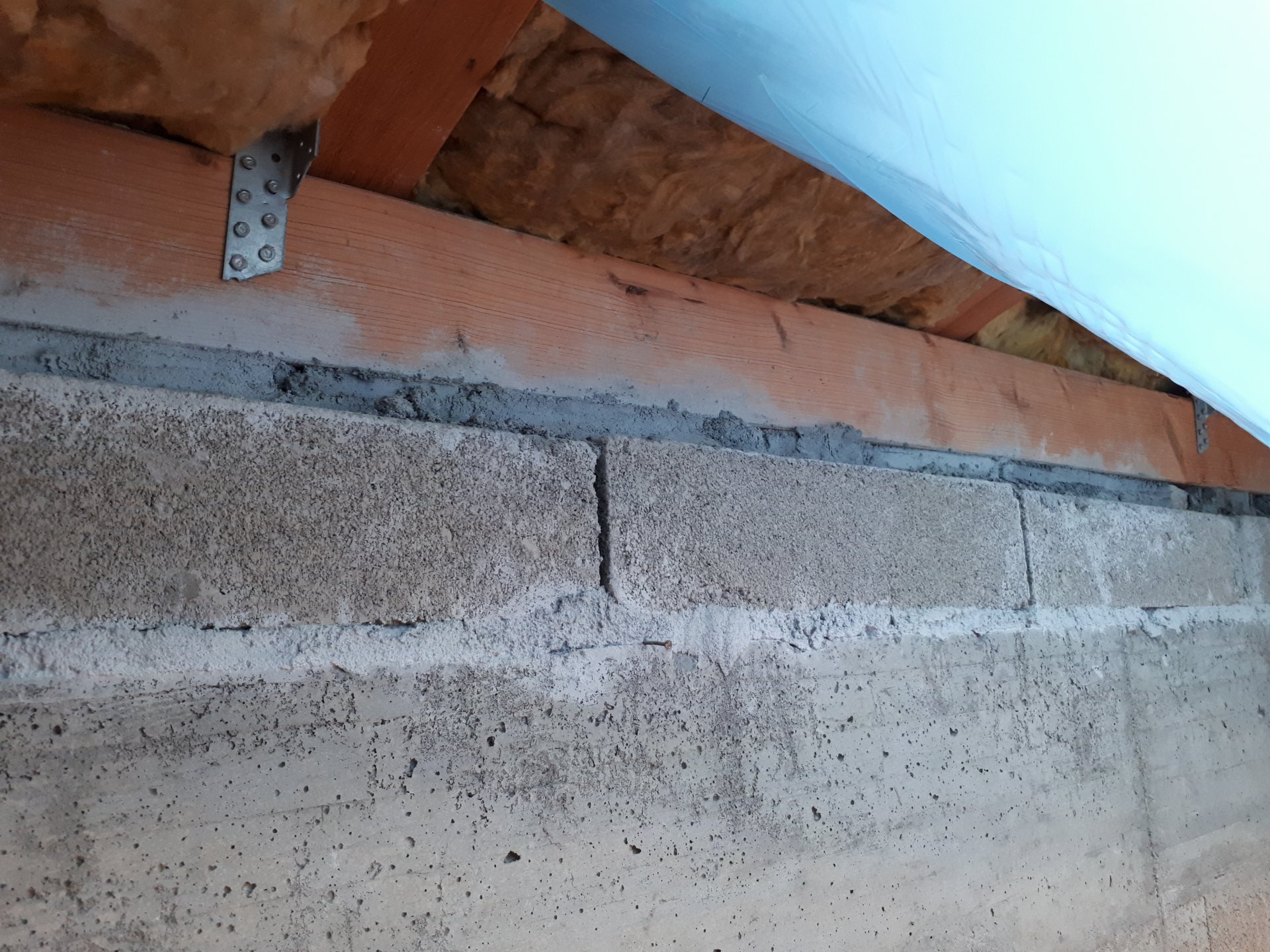

    Hallo zusammen, seit Anfang meiner Umbauphase bin ich regelmäßig in diesem Forum zu Gast, und konnte mir schon viele wertvolle Tipps holen.
    Leider finde ich zu meinem aktuellen Anliegen keine Tipps die mir weiter helfen könnten.
    Wie auf dem Bild zu sehen möchte ich gerne meine Dampfsperrfolie an die Wände anschließen. Da ich meine Wände nicht verputzen, sondern mit Gipskartonplatten bekleiden möchte, habe ich keine saubere Fläche an der gemauerten Wand, wo ich meine Dampfsperre ankleben kann (teilweise Fugen zwischen den Mauersteinen). Wäre es besser diese Fugen z.b. mit Rotband zu verspachteln, und dann mittels Dichtkleber aus der Silikonpresse die Dampfsperre anzubringen, oder kann ich die Dampfsperrfolie direkt auf die Fußpfette kleben? Entwerder mittels Klebetape BMD San, oder mit Dichtkleber?

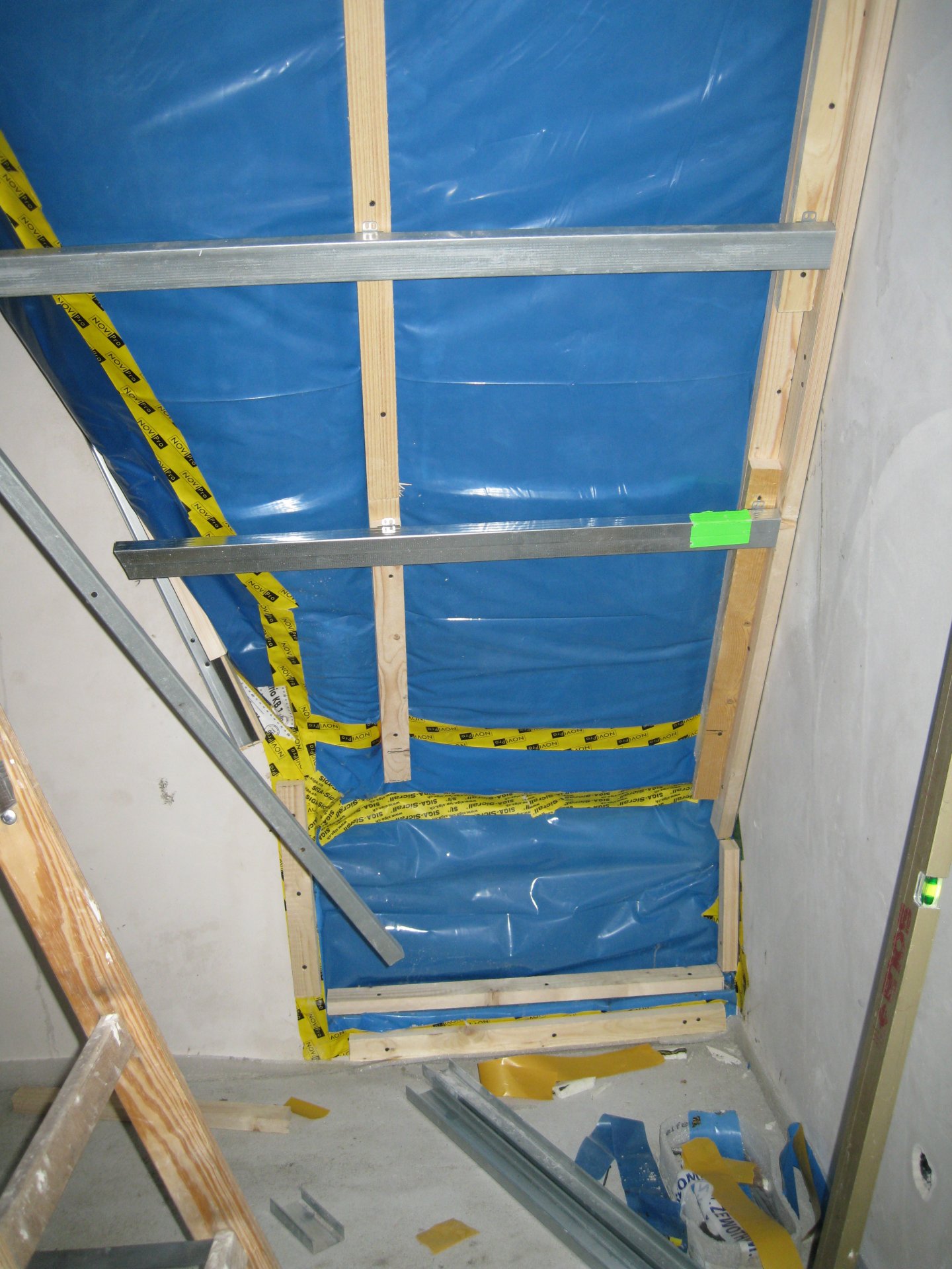

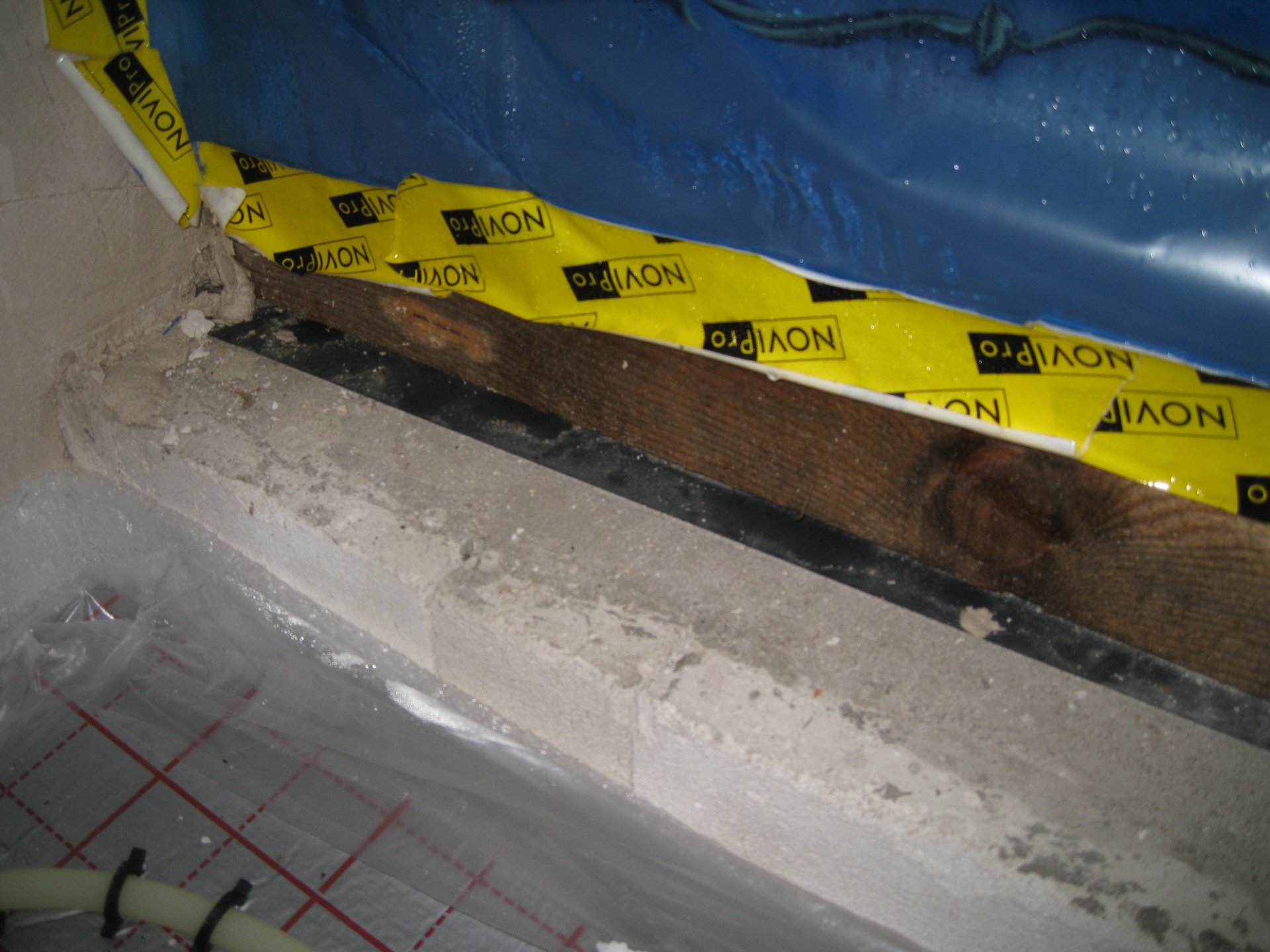

    Auf die Fußpfette würde ich das nicht machen.
    Das sah dann bei uns während des Bau zunächst so aus:
    Nach dem Estrich war das ganz Holz klatsch nass. Also wäre es später die Schwachstelle, wo das Wasser kondensiert.
    Der Trockenbauer hat dann nochmal gerichtet und der Bausachverständige so für gut befunden:
    Also bis auf den Ringanker gezogen.
    Silikon kommt hierbei übrigens nicht zum Einsatz - ein extra Kompriband oder Kleber und dann wird die Folie mit einer Anpressleiste fixiert.
    Bei uns weißt der Ringanker auch keine Fugen nach Außen auf, da hier Y-tong Schalstein vergossen wurden.
    Bei dir sieht es aber nach Fugen zwischen den Mauersteinen aus. Die müssen natürlich auch dicht sein.

    Glattstrich und dann kannst Du auf den Rohbau kleben

    Vielen Dank für die Antworten, das mit dem Holz dachte ich mir schon. Danke msfox30 für den Ausführlichen Beitrag mit Bildern.
    Wie soll denn so ein Glattstrich aussehen, und aus welchem Material?
  5. #5 Fabian Weber, 25.03.2019
    16.516
    6.589
    Aus Putzmörtel zum Beispiel, oder Du klebst runter auf den Ringanker.

    - betreffende Teilbereiche der Wand grob glattspachteln (Mauer-/Putzmörtel, Fliesenkleber, ... egal, Hauptsache glatt)
    - Dampfsperre an glatte Wand ankleben (mit so etwas wie Siga primur oder ähnlich - passend zur Folie!)
    - Klemmprofil gegenschrauben (Randprofil aus UK GK)
    - Dachbekleidung bis an Wand (etwas Fuge lassen)
    - Trockenputz Wand stößt an Dachbekleidung (Trennfix nicht vergessen :))

    Etwas Kopfschmerzen habe ich noch mit der Gipskartonbeplankung.
    Ich werde die Idee mit dem Glattstrich ausführen, welchen ich mit Fliesenkleber ausführen werde. Direkt an der Oberkante der Mauer. Dort werde ich dann die Folie ankleben.
    Die Gipskartonplatten würde ich gerne mit Ansetzkleber, ohne Unterkonstruktion an die Wand bringen. Die Gipsplatten kann ich dann im Bereich der Fußpfette auf 15cm leider nicht verkleben. Macht das denn was aus?
    Des weiteren dachte ich, ich fange erst mit den Wänden an, und beplanke dann die Decke. Empfiehlt es sich anders herum, wie von dir beschrieben?

    Mit der Decke anfangen hat den Vorteil, das die Unterkonstruktionslatte (bzw. das Profil) an der Wand gleichzeitig Klemmprofil für die Folie ist. Damit ist diese an der Wand verklebt und zusätzlich mechanisch gesichert.
    Bei Trockenputz kann man auch die Folie etwas länger lassen und mit Ansetzbinder quasi überputzen (~10 cm), wenn die GK-Platte dann klebt, hält das auch.

    Hauptsache glatt ist hier nicht die Devise, denn das ist falsch, der Glattstrich sollte in "normaler" Putzstärke aufgetragen werden, d. h. ca. 1,5 cm um Luftdicht zu sein,
    dafür ist aber Fliesenkleber denkbar ungeeignet, denn auch unter der Kleberaupe muss der Untergrund luftdicht sein, außerdem wird Fliesenkleber immer
    reissen, vor allem in dieser Dicke.
    Besser wäre Gips- oder Zementputz,
    Ansetzgips hält auf Folie? was es nicht alles gibt.....
