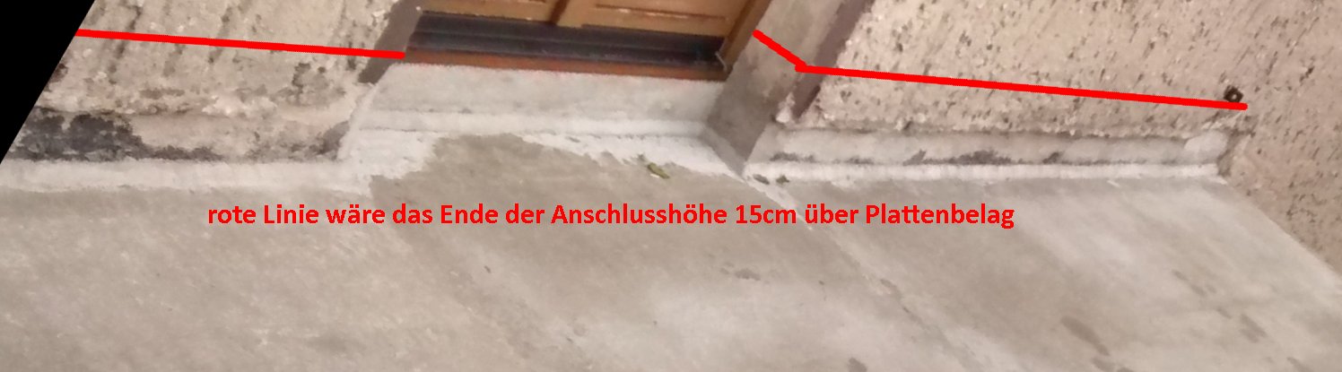

    hallo,
    es geht um den Wandanschluss einer Dachterrasse, der Putz ist sehr rau. Angeschlossen werden muss eine EPDM Folie 15cm hoch gezogen, Endhöhe siehe Bild. Welche Möglichkeiten der Ausführung gibt es? Putz an der roten Linie schlitzen und unterhalb entfernen. Leider ist unklar welcher Untergrund einen dann erwartet bzw. mit welchen Aufwand das dann wieder begradigt werden muss. Bzw. gibt es dafür Anschlussbleche die vor der Verklebung der EPDM angebracht werden?
    Die Folie muss ja auf relativ glatten Untergrund geklebt werden.

    EPDM kenn ich mich nicht wirklich aus was es da gibt, aber vom Prinzip her ist das alles das gleiche. Kannst das ganze mit einem Glattstrich begradigen, oder die großen Unebenheiten mit einem Betonschleifer abschleifen. Dann ganz normal verklebter Anschluss und als Oberer Abschluss eine Pressschiene mit dauerelastischer Versiegelung. Nach Bedarf noch ein Überhangblech.
    Das ganze kannst Du auch lose,- also nicht verklebt ausführen.
    Oder nimmst ein Verbundblech und bildest damit den Anschluss aus.
    Randfixierung nicht vergessen!!!
    Begradigen solltest Du aber so oder so.

    danke für die Info. Den Absatz unten also auch mit Mörtel bündig zum alten Putz zuschmieren? leider liegt in den Absatz (wo der Putz fehlt) jetzt schon eine Dampfsperrschweißbahn drin (wegen 6cm Dämmplatten), also die wurde am Rand leicht hochgeführt. Hält da der Mörtel, nach oben wäre ja der alte Putz zur Verbindung?
    Danach könnte man ja überlegen noch ein Streifen Dampfsperrschweißbahn in Dämmplattenhöhe anzubringen und ein Anschlussblech T-Form in Putz geschlitzt zu befestigen?

    Lass den dreck mit Anpressschiene weg, ich würde die Wand sauber abschleifen, egalisieren und die Aufkantung mit Flüssigkunstoff machen und ein Überhangblech anbringen zur Optik, dann hast du einen Hinterlauf sicheren Anschluss
